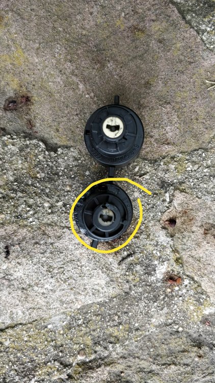

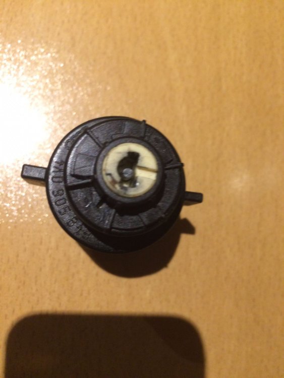

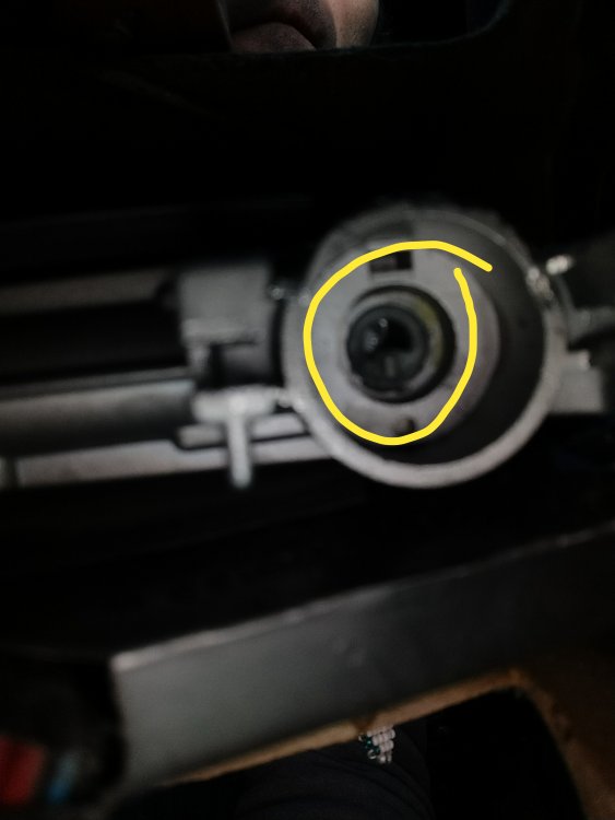

Bueno. Pues parece ser que ya se el porqué. La pieza, como os adjunto imagen a continuación, se ha desprendido una parte de plástico que se ha quedado dentro. Cómo no se puede acceder salvo quitando el salpicadero.... Alguien sabe como es donde encaja? Me refiero a si la parte final qué es la que se rompe entra sin más o hace un juego a derecha o izda y se queda sujeta. Si es solo entrar y salir creo que con ingenio podría sacarla. También adjunto foto de donde tiene que ir alojada. Alguien sabe si lo que se ve , también señalado, es el trozo ese de plástico? Gracias -

Yo creo que la pieza aunque parece igual hay un desfase de milímetros que impide llegue a hacer contacto. Pillaré una nueva pq la que he puesto es de desguace y no es identica -

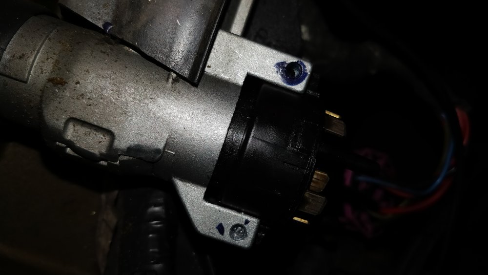

Este era el post que he estado intentando seguir. Todo muy bien y fluido hasta que uno de los 2 tornillos diminutos que sujetan esa pieza no ha salido y además ha perdido la forma con lo que me las estoy viendo y deseando para intentar sacarlo -

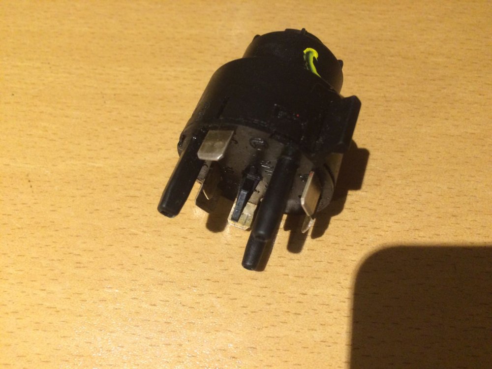

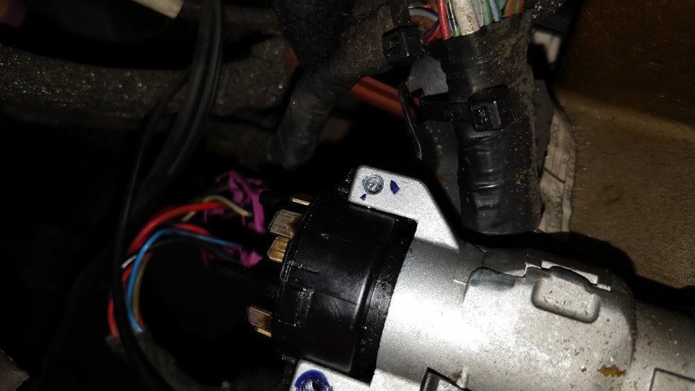

Hola a todos. Primero permitid que me presente. Soy Miguel, de Madrid, propietario de un Audi cabrio clásico, concretamente del que salió en motor clásico en el número 340 del 12/2016. Os comento el problema, el contacto de la llave giraba y giraba sin hacer nada. Descubrí con la ayuda de un amigo que era el clausor, lo cambie, probé y funcionaba pero a la hora de quitar el que no funcionaba, de los 2 tornillos sin cabeza uno salió y otro no y con el intento pues la hendidura que tenía para aflojar y apretar pues se ha ido al traste. El caso es que ahora no se cómo poder quitar la pieza para sustituirla. Me imagino en este foro habrá gente que esto lo ha hecho alguna que otra vez. Alguna solución para poder quitar ese tornillo. No sé si lo he explicado bien, de conocimientos de mecánica ando justo.....por desgracia....aunque pongo empeño. Intento adjuntar alguna foto para ayudar con mi pobre explicación. Un saludo a todos y gracias por adelantado. -
