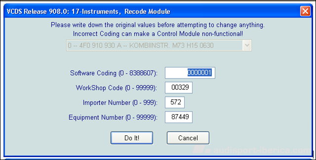

Otra cosa, en tu log, pone que lo tienes codificado: Coding: 0004123 Según esto, y la documentación de Ross-Tech, tu avisador del cinturón de seguridad (s..to dígito contando desde la izquierda) lo tienes como "2", que significaría: Valor de codificación 2 = Aviso de cinturón EE.UU. y Canadá antiguo (aviso óptico y acústico durante 6 segundos) ¿Es así como te funciona de verdad? Por otra parte, según las 4 primeras cifras, ("0004"), tu coche sería un tracción delantera con cambio manual, y anterior a 2006. ¿Es esto correcto? Te agradecería tu respuesta. Es sólo para verificar información que estoy leyendo sobre la codificación de este módulo. Sl2
Sólo por curiosidad, ¿puedes contar cómo se ha solucionado?
En el 7º dígito no me deja poner el valor 8. Me da error de código fuera de rango. Lo he puesto a 3. Lo que no sé es si así tendré alarma cuando se agote el líquido del limpia. Ya lo veré. El avisador del cinturón lo he puesto a 5. Me avisa si no está puesto, pero sólo 6 segundos; no la tabarra de la configuración europea. Así pues, el código completo que he puesto es 2049153. He notado un par de cosas raras: - el indicador de nivel de batería en el MMI me da ahora un valor de 10%. Antes era del 100%. - el indicador de nivel de gasolina ha pasado de casi lleno a tres cuartos aproximadamente, y la autonomía, de aprox. 600 Km a poco más de 400Km. Quizás tenga que ver con que al codificarlo como Quattro, (+0001 en los cuatro primeros dígitos), entiende que ahora tiene un depósito de combustible dividido en dos secciones en lugar de una única sección en los depósitos de los coches sin tracción Quattro. Algo he leído respecto de esta diferencia en el cálculo de la autonomía entre coches con tracción quattro y delantera. Iré vigilando estas dos cosas a ver cómo se comportan.
Mil gracias. Todo claro. Lo recodifico ya mismo. De momento, el cable me ha ahorrado ya una visitilla al conce!!

Con el nuevo cable de la última compra conjunta de Txispis, he comprobado que tengo mal codificado el cuadro de instrumentos (Mod. 17). Probablemente, el anterior dueño del coche lo dejara así. El valor actual es: De la web de Ross-Tech, tengo la siguiente información sobre la codificación de este módulo: Coding ????xxx: Options +0001 = Quattro (Standard) +0002 = w/o Driver Information System (DIS) +0004 = Vehicle with Clutch (NO Automatic) +0008 = Second Tire Size Pair +0016 = Tire Pressure Monitoring +0032 = Adaptive Air Suspension +0064 = Advanced Frontlighting System (AFS) +0128 = Adaptive Cruse Control (ACC) +0256 = 70-Liter Fuel Tank (only Front-Wheel-Drive) +2048 = Switch Option for Bord Computer Levels (MY 2006+) xxxx?xx: Country 0 = Germany 1 = Rest of World (Left-Hand-Drive) 2 = USA 3 = Canada 4 = Great Britain 5 = Japan (Left-Hand-Drive) 6 = Arabian States 7 = Australia 8 = Rest of World (Right-Hand-Drive) 9 = Japan (Right-Hand-Drive) xxxxx?x: Seatbelt Warning (3-6 = MY 2005+ only) 0 = No Seatbelt Warning 1 = Seatbelt Warning (EU-NCAP) 2 = Seatbelt Warning (NAR Old) 3 = Seatbelt Warning (NAR New) 4 = Seatbelt Warning (EU-NCAP incl. Passenger) 5 = Seatbelt warning (NAR Old incl. Passenger) 6 = Seatbelt Warning (NAR New incl. Passenger) xxxxxx?: Illumination 0 = Needles OFF and Scales OFF (Term. 15 ON / Term. 58 OFF) 1 = Needles ON and Scales OFF (Term. 15 ON / Term. 58 OFF) 2 = Needles OFF and Scales ON (Term. 15 ON / Term. 58 OFF) 3 = Needles ON and Scales ON (Term. 15 ON / Term. 58 OFF) Me surgen las siguientes dudas: 1. Los 4 primeros dígitos entiendo que serían 0001. Mi coche es un A6 TDI 3.0 Quattro Tiptronic de Jun de 2005, y no tengo sensor de presión de neumáticos, ni suspensión adaptativa, ni sistema Advanced Frontlighting, lo que sea que eso es. Me cabe la duda de añadir 2048 (quedaría 2049, por tanto) por lo de "Switch option for Bord Computer Levels". No sé lo que es, y creo que mi coche, a pesar de ser de Junio de 2005, pertenece ya a lo que el fabricante considera de 2006. 2.- El 5º dígito entiendo que debe ser 1. 3. El 6º dígito entiendo que debería ser 0 ó 4, según quiera tener desactivado o activado el avisador del cinturón de seguridad. 4. Respecto al 7º dígito, no tengo ni idea de lo que quiere decir. ¿Cómo lo tenéis vosotros? Si alguien tiene un coche similar al mío y puede mirar cómo lo tiene codificado, se lo agradecería.
