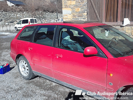

Y otra foto del lado que tiene puestas las tiras................. Me parece que las tiras con el rojo del coche quedan muy kukis,....... ¿no? El coche esta un poco guarrilo de la sal de estos dias,pero para ver el efecto,sirve. Ando puliendo la pintura a ratos (un rato una aleta,otro rato una puerta,........) y ahora me han entrado unas ganas locas de pulirlo entero.Pero es que lo estoy haciendo a mano y todo de vez es un currazo y además es facil perder la paciencia y hacerlo mal por querer acabar. Recomendable. Poca pasta y poco tiempo para hacerlo.
Hace tiempo que le pedí a nasmy un poco de vinilo de este para hacerlo yo también y bueno,bueno.....................he hecho solo un lado y casi se me cae la baba al terminar.............. El coche estéticamente ha ganado y mucho.Es la priomera vez que trabajo con este tipo de materiales y desde un par de metros ni se nota. Si te acercas,SI.Pero es que yo soy un pelín chapucillas para estos currillos (la inexperiencia) Nasmy............... Gracias,compi.. PD:Luego desde casa subo unas fotillos de antes y despues.Ay,que emoción........
