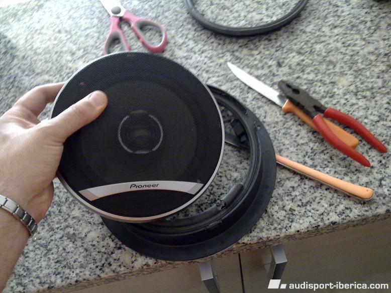

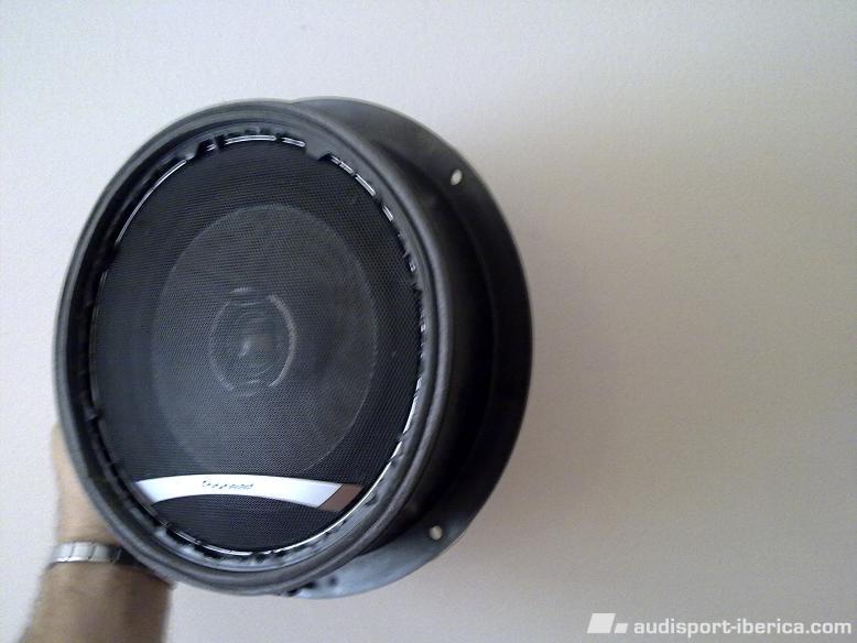

para pegar ese sandwich utilizaremos alguna silicona ,superglue o lo que querais,de todos modos ya casi sin nada queda apretado por que las 2 piezas del soporte casi encajan completamente de nuevo quedando el altavoz aprisionado en el medio -

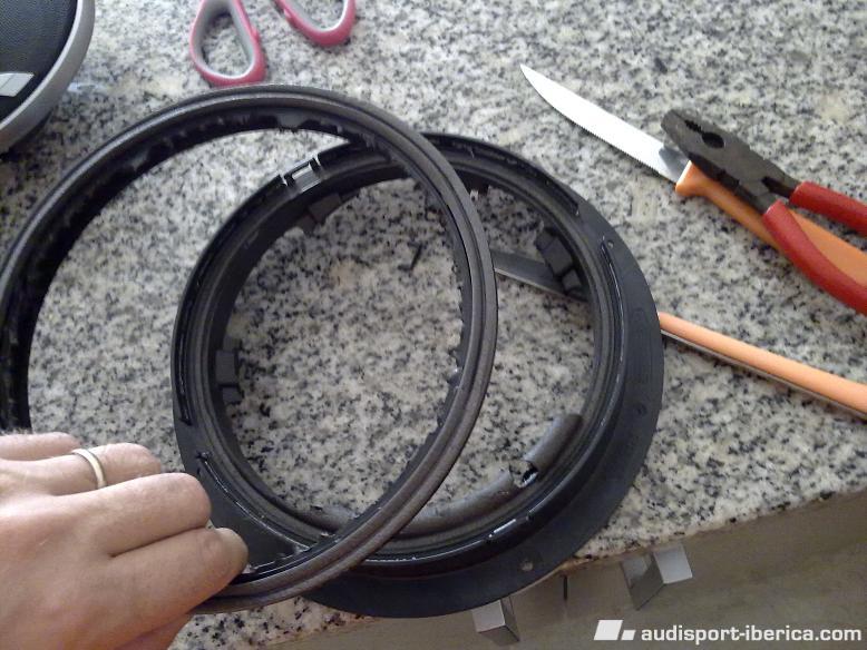

una vez con el altavoz fuera debemos limpiar el soporte,cortando las rejillas frontales y separando las dos piezas de que se compone rompiendo unas pestañas,deberemos conseguir esto y ahora ya muy fácil,vamos a colocar el altavoz con su embellecdor en medio a modo de sandwich -

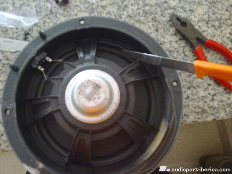

para sacar el altavoz original hay que cortar estos anclajes,todos y sale nuestro famoso super-altavoz de cartón!! -

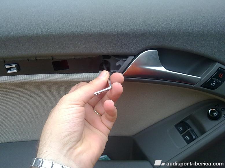

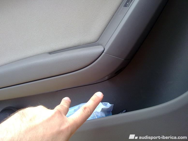

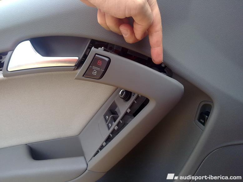

aquí mismo http://www.igtek.it/coppia-tweeter-morel-mt12-p-167.html hola jose luis,mas o menos tengo idea de quitar los paneles de las puertas,porque en mis otros coches,los desmontaba y montaba como si nada,pero en este todavia me da un poco de cage,porque como esta todo tan nuevo y no quiero jod** nada,sobre todo por no escuchar a la parienta (jod**,que todo el dia estas liado con el coche....bla,bla)me podrias dar unas referencias de donde llevas los tornillos etc para desmontar el panel,porque una foto ya seria mucho pedir.porque me ha pedido el de la tienda que le quite uno y se lo lleve,por lo que si es mas gordo para que no de al bajar la ventana,por si hay que poner un suplemento. al final el de la tienda me ha recomendado,estos JL Audio TR650-CSI. Buscando las medidas por internet del modelo que te han recomendado veo que mide de profundidad desde su parte más externa algo más de 8 cm,en principio estás al límite,no sé si te entrará sin tocar por la parte de atrás en la ventanilla,cuando los monteis hacedlo con la ventanilla bajada,vaya que alguien la tenga subida lo monte tan pancho y al bajarla se cargue el cristal,el altavoz y tó lo que pille,jeje. Nuestro altavoz mide pues eso,no lo sé al milímetro,pero ronda los 8,5cm por eso hay que asegurarse bien,lo que no puedo es dar aun instrucciones concretas de montaje hasta que no reciba los mios y me ponga con ello,desde luego se hace indispensable utilizar el soporte en el que estan metidos los nuestros para poder ponerlos bien si no creo que no hay manera,a ver si me explico... mirad este dibujo: la linea azul es el guarnecido de la puerta la raya amarilla es el cristal de la ventanilla la linea blanca es la chapa de la puerta desde la parte mas afuera del altavoz que esta pegando a la chapa hasta la parte trasera del altavoz que esta pegando al cristal hay unos 8,5-9cm como mucho. la parte roja es el soportedel altavoz de corcho,el altavoz está dentro e magino que va sujeto con alguna especie de silicona como los tweeters. Esa parte roja o soporte va atornillado a la chapa por el punto donde coinciden con 4 tornillos a la vista.Si no se utiliza el soporte original(el que veis en la foto con esas rejillas feas)para meter el altavoz dentro no se como se podria sujetar,ya que si lo atornillaras a la chapa por detras te quedan apenas 3cm,se hace indispensable meterlo en el soporte que parte desde más afuera pegado al guarnecido,¿entendeis? quitar el guarnecido es muy facil,5 tornillos,hay 3 a la vista: 1 junto a la luz que alumbra al suelo 2 y 3 debajo del reposabrazos el 4 y 5 estan ocultos: 4 - hay que quitar el embellecdor plata de la puerta alargado haciendo palanca fuerte en el extremo más hacia el salpicadero 5- hay que quitar la pieza de plastico en la que esta el boton del cierre centralizado ,haciendo palanca en la parte mas proxima a dicho boton(no tengo fotos ahora mismo) -
