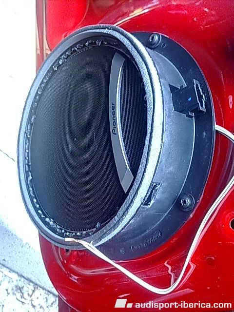

cambio de tweeters delanteros
joseluis__79 responde a joseluis__79 de discusión en Audi A5 / A5 SB 8T (2007-2016)
bydass yo si conocía la existencia de ese menú,pero no he probado a cambiarlo,quizàs pruebe tambièn a poner b&o a ver que pasa. -
prueba de graves: http://www.youtube.com/watch?v=dw4y0gpzfrM -
por cierto esta mañana despues de un rato de musica ya se nota la mejoría y el chorro de aire que tiran empiezan a dar buenos graves,buscandolos y a tope me vibra toda la puerta... -
Cualquer cámara de fotos, video y no digamos teléfono móvil tienen los micrófonos preparados para captar mejor los tonos agudos que los graves. Estoy seguro que en vivo se apreciarán más graves que en la grabación. Queda claro que la mejora en agudos es mayúscula. Muy buena comparación la del cojín. Es tal cual eso jeje. Por cierto JM, me daba miedo eso de sujetar el altavoz sólo a presión tipo sandwich pero si dices que no hay vibraciones sin problemas. De todos modos, si por lo que fuera tuvieras que volver a destripar la puerta, yo haria dos cosas. Le quitaría la rejilla a los woofers y los fijaría al marco con silicona, pegamento o lo que fuera. Una fijación firme es clave para maximizar las frecuencias más bajas. dante no te preocupes yo los he pegado perfectamente al soporte sino no me fiaria -
gracias dante,yo de entre los que salian en la lista para el A5,cogí los mios porque eran los mas caros y pensé que serían los mejores,no quería comprar unos más baratos y luego estar pensando como sonaría el "caro".No tenía ni idea -
me alegro de que o hay gustado,gracias kiko,ese sub tiene una pinta cojonuida. la verdad es que estoy muy contento,canciones que antes ni escuchaba porque no me gustaban ahora me suenan de otra manera y me gustan,voces nitidas,instrumentos marcados,la mejora es evidente.Los de serie se oian como con un cojin encima. Saludos -
Tened en cuenta que está hecho con un teléfono móvil,pero la diferencia es apreciable.Se ha hecho de rogar,ahí va en unos instantes: http://www.youtube.com/watch?v=Z5HzFBMW6TU -
el video está subiendo a youtube,en pocos minutos lo tendreis colgado aquí,un video de 5 minutos... Quiero decir que el sonido ha ganado mucho,pero que nadie espere milagros,si alguien quiere algo profesional que se lo hagan en condiciones de cableado,soportes,altavoces alta gama etc,yo simplemente he cambiado todos los altavoces delanteros yo mismo y sin gastar ni siquiera apenas 200 euros,los morel cuestan unos 130 que si son alta gama y los pioneer por ebay me han costado 76,yo mismo los he cambiado y me he ahorrado la instalación.Y he colgado el brico por si alguien quiere mejorar sin gastar mucho.La nitidez del conjunto ha ganado un 500%,de los morel ninguna objeción,respecto a los pioneer muy nítidos y mucho mejor que antes,aunque quizás siga echando algo en falta(pero ya mucho menos)más graves,pero claro,con la radio de serie no puedes meter más allá de 35-50 rms y hay que tener en cuenta que no tenemos sub trasero,eso sería ya la guinda,pero yo no lo voy a poner,estoy contento,los que llevais ASS quizás os mejore más aún.Pero bueno como digo por 200 euros cambio radical y suficiente,y según me ha dicho nes37 el altavoz en unos días se va asentando y va sonando mejor aún.En un poco os cuelgo el video que está subiendo,le he dado caña y con graves casi arriba y ni vibra ni nada,la instalación ha sido un exito :clap1: -
