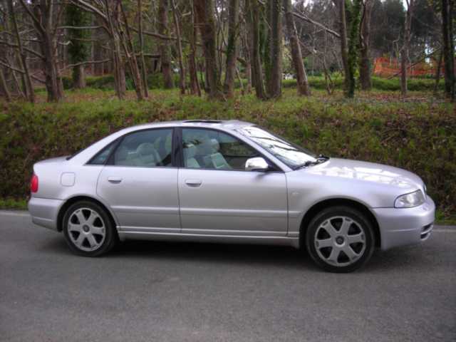

  12. esta precioso si no es mucho preguntar ¿cuanto lo has bajado? ¿de q medida son las llantas?
  13. esta precioso si no es mucho preguntar ¿cuanto lo has bajado? ¿de q medida son las llantas?
  14. fui yo el q pregunto la altura y ya ves q esta muy alto el mio estaba como el tuyo mas o menos pero monte bilstein y se aupo 3 cm en el taller no supieron darle explicacion pero creo q asi no me gusta nada parece un b5 normal
  15. este es mi s4 no te parece q esta muy alto tengo q poner muelles pero no se cuanto bajarlo cre q -4 estara bien ¿q te parece pablo-v6
