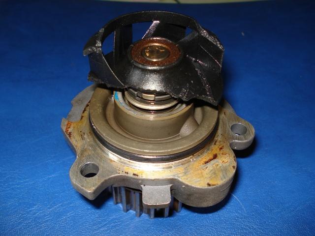

Eso mismo he pensado yo.Cuando recogi el coche el viernes despues de hacerle la distribucion ,la bomba tambien tenia las aspas rotas y a mi me dijo el mecanico que se le habian roto al sacarla.Pero me quedo una duda:¿esos trozos rotos pueden caer al circuito de refrigeracion ? -

Bueno pues despues de ver el post de Ice(Aviso a naveganTTes.Correa de distribucion y sorpresa)lleve el coche al taller(no oficial).Mi coche tiene 78.000 kms y 6 años es el 180CV(8N).Aprovechando que le dejaba cambie tambien la amortiguacion.Esto es en lo que me ha salido la broma. Referencia Denominacion Precio 06A121112 BOMBA DE AGUA 90,69 06A145933D CORREA DEL ALTERNADOR 33,36 06A198119A KIT DE DISTRIBUCION(correa,2 tensores,1amortiguador de tension) 144,00 BE3-6033 BILSTEIN TRAS. 201,25 VE3-4638 BILSTEIN DEL. 337,31 E1567-140 EIBACH 237,71 G-12 ANTICONGELANTE 19,80 ALINEAR DIREECION 30,00 MANO DE OBRA MECANICA 138,00 ------------------------- 1.232,12+16%IVA=1429,26 La bomba del agua tenia buena pinta pero por precaucion la cambie. Para los muelles me han dado un certificado de reforma.¿los que les habeis cambiado habeis ido a la ITV a homologarlos? Un saludo.

Hola.Pues yo voy a hacer la distribucion el viernes a mi 1.8T(TT)CON 80.000 Kms y 6 años y voy a cambiar la bomba del agua " por precaucion " .Despues de ver un post(Aviso a naveganTTes.Correa de distribucion y sorpresa)viendo el estado de la bomba con 70.000 kms y 5 años no me arriesgo.

Hombre un calenton del coche tambien te puede suponer una averia mas o menos grave por ejemplo problemas en la junta de la culata.Ademas cuando en audi recomiendan cambiarla "por seguridad" algo se intuiran aunque con esos kilometros no me parece normal. Un saludo. -
