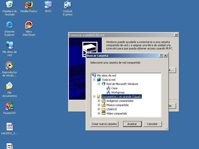

    Solo me deja entrar a las carpetas compartidas

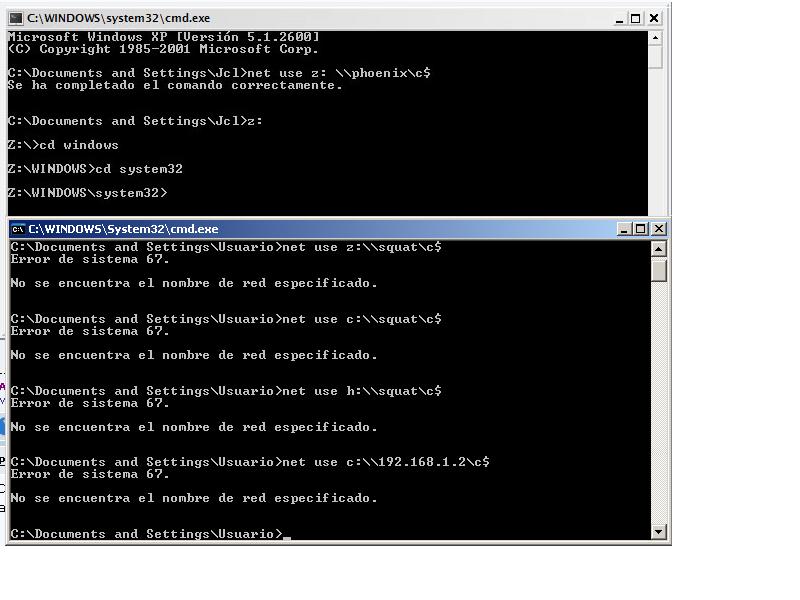

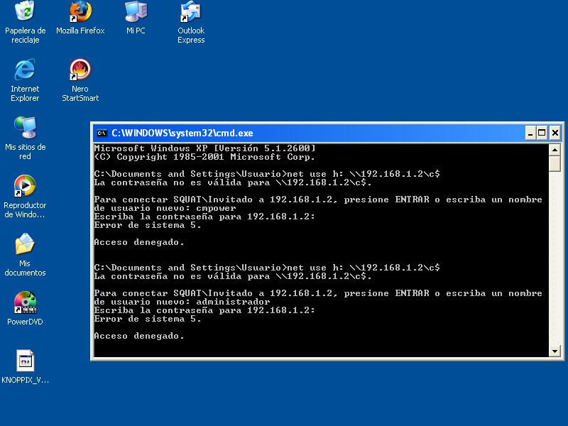

    Problema gordo y raro A ver si podeis ayudarme,estoy desesperado Por problemas con driver de tarjeta grafica,el windows XP Pofessional arranca pero no se ve nada en el monitor,incluso cambie la tarjeta por otra pero nada Intento entrar a prueba de fallos pero NO VEO NADA,monitor negro habilitar VGA tampoco ayuda,como el cargar la ultima configuracion conocida tampoco da resultado. Desde el portatil solo accedo a las carpetas compartidas y no se salir de ahi,¿Hay alguna manera de poder entrar a la carpeta de windows desde la red interna sin tenerla compartida? Estoy tan cansado que hasta con un liveCD de linux intento poner la libreria que creo esta dañada en la carpeta System32 y me dice que no tengo permisos de escritura No puedo formatear el disco duro por la información que contiene SOCORROOOOOOOOOOO
