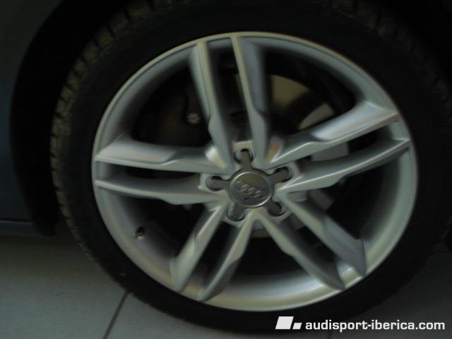

Hola Oscarín. Me alegro de nuevo de verte por aquí. Precisamente las llantas que tu has puesto son las que me estoy planteando yo también. Me llama la atención (después de haber leído cosas sobre el tema de las llantas y el ET) que con ET 35 deberían quedar muy metidas, con el consiguiente efecto estético y/o posiblidad de que te rocen. Nos dices que van bien, ¿qué neumático tienes puesto? Y si no, ya sabes que en un acercamiento de estos míos al norte me encantaría verlo en vivo. Un saludo.l Hola Nes! no tienes problema, la proporción para que quedé más o menos metida la llanta (o que llegue incluso a rozar) la dá la relación entre el ancho de la llanta y el offset con una llanta 8J y et de 35 se mantiene la proporción que tenemos con la llanta de serie 7,5J y et de 29, eso es precisamente lo que puedes obtener del link que te envié: Con una llanta de 7,5J = 190,5 mm entonces el amarre de los tornillos estará situado con respecto al borde de la llanta: (190,5/2)-29 = 66,25 mm (recordar que el offset indica la desviación de la brida de amarre de los tornillos con respecto al centro de la llanta) Con una llanta de 8J = 203,2 mm , repitiendo el cálculo => (203,2/2)-35 = 66,60 mm Es decir prácticamente lo mismo, en mi caso los neumáticos son unos Dunlop 245/40x18", si tienes cualquier duda pues comentamos, y sino mejor lo vemos en vivo como tu dices! un abrazo -

Esto te disipará todas las dudas: http://www.1010tires.com/WheelOffsetCalculator.asp Las actuales de serie son 17" x 7,5 y ET29 y las réplica son 18" x 8 elijiendo el offset (=ET) de 35 observarás que las distancias externas e internas no varían, yo las he puesto y te garantizo que sin problema -
El ET de las llantas de serie en el A5 es 29

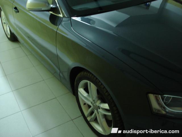

Muchas gracias Oscarin7, ¿son originales o réplicas? y si no es mucho molestar... ¿podrías poner una foto donde se vea tu coche pero desde una perspectiva más lejana para poder apreciar más cómo le queda la medida de 18" con ese modelo al conjunto del coche? Muchas gracias. Pues son réplicas, me compré el kit con las gomas incluidas, de momento no me han dado problema, en cuanto a la foto no tengo ninguna lejana, pero este finde toca lavarlo y te haré un par de ellas para que veas el efecto (para mi fantástico) Por cierto si alguien quiere las originales en 17" con las gomas originales de fábrica (12.000 Kms) a medio uso las "regalo" por 300 € portes a parte tengo tambien fotos de ellas donde se puede apreciar que están nuevas!!
Otra más, van calzados con dunlop 245/40/18 se las coloqué hace 1 mes y de momento una maravilla como le sientan

Hola Subo de nuevo este post, porque tengo una duda a ver si alguno puede ayudarme a resolverla He localizado algunas llantas réplica (italianas) del S5 en 18" pero solo se venden con ET35 o ET45 pero por lo que he podido leer las originales en 17" que montan los A5 de serie (mi caso) son con ET29 (por el resto de medidas me valdría: buje 66.6 tornillos 5x112, etc) ¿sabe alguno (si es por experiencia propia mejor) si esto puede dar algún problema posterior?? y no me refiero solo al montaje sino a nivel de ITV por tolerancias de medidas, etc... Gracias de antemano
