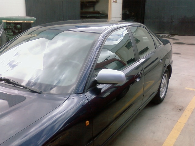

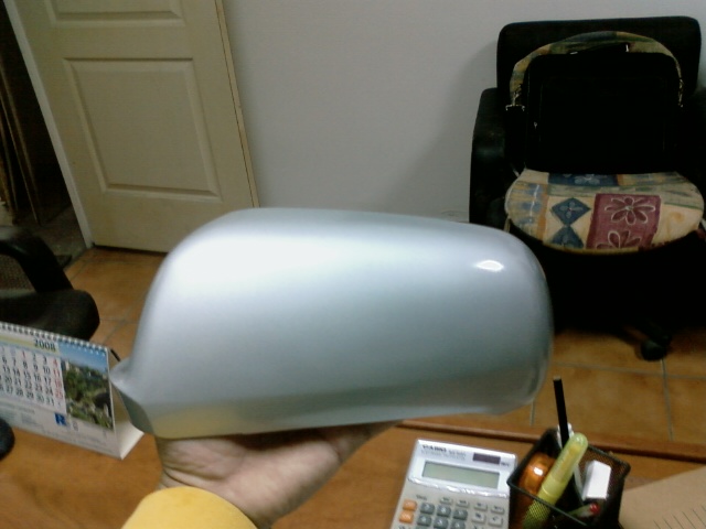

En las primeras fotos sale tan oscuro por que esta sin ponerle barniz(laca) cuando le eche barniz se puso mas clarito. -

Tenias que haber empapelado medio coche no? porque las particulas de la pintura se van volando Muy bonito el coche tuyo. Saludos -

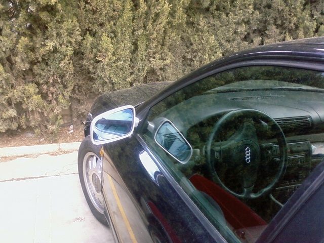

no pasa nada pon unas fots del tuyo para comparar los colores! -

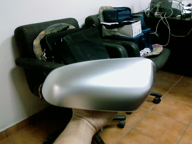

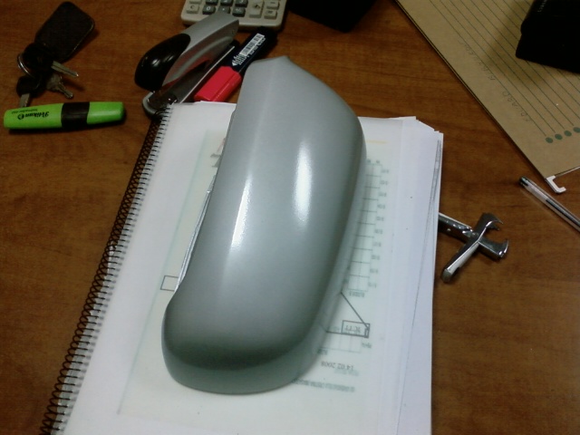

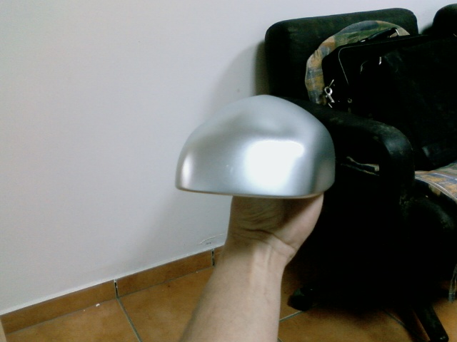

Lo que he hecho es lo siguiente: 1º- quitar el cristal(espejo) que va enganchado cn unos clicks tirando hacia fura se saca. 2º. desatornillar los tres tornillos que hay dentro. 3º-sacar la carcasa Material nesesario: - lija de agua de grano 800 o mas, la que yo use fue de 800 - Bote de pintura en sparay (plata) - Laca en sparay(barniz, incoloro...) Con 20 euros de sobra. Lo lijais un poquito, lo lavais cn agua cn detergente o mistol lo dejais secar y esta listo para pintarlo, tiene que ser un lugar donde no halla mucho polvo ya que si no, se asienta sobre la pintura.Hay que echarle dos o tres capas con un itervalo de dos tres minutos. y cuando se seque le echais laca(tb varias capas.). y a secarse.hasta ke no salgasi se corre la pintura(ke es lo ke me paso a mi) pos no pasa nada lo lijais y a pintar de nuevo hasta que no salga bien . Lo importante es dejar que se seque bien. si teneis alguna duda preguntadme. -

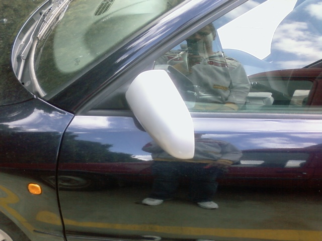

opinion sobre este brico(retrovisores)
ivan birioukov publicó una discusión en Audi A4 B5 (1995-2001)
Bueno haber que opinais de como me han quedado los retrovisores despues de pintarlos aunque me falta todavia el otro por que lo he tenido que pintar de nuevo y se esta secando.aki os de jo las fotos: -

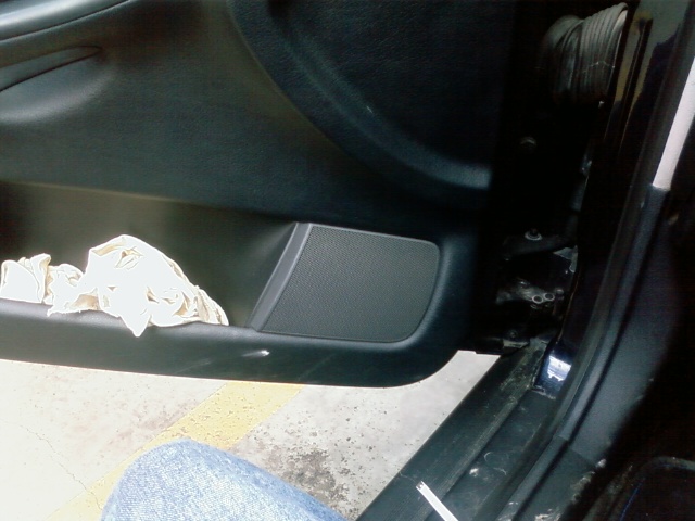

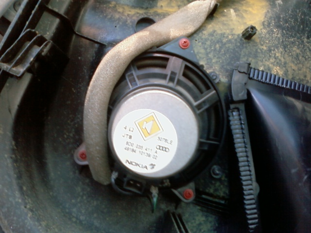

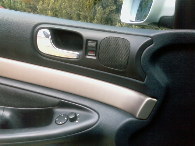

No quiero ponerle nada de fibra porke aunke tenga experiencia de eso no kiero cambiar el aspècto original del panel de la puerta. Los altavoces que le kiero poner iran amplificados con unma vieta ml4404, cada altavos tendra unos 110 wrms. Oy desmonte el panel para ver como andaba la cosa y ahora toi eligiendo a ver que altavoces son los mejores pa meterlos ahi. aki os dejo unas fotos de los altavoces por si alguien toavia no ha desmontado nunca el panel: saludos gracias a todos por la respuestas!
