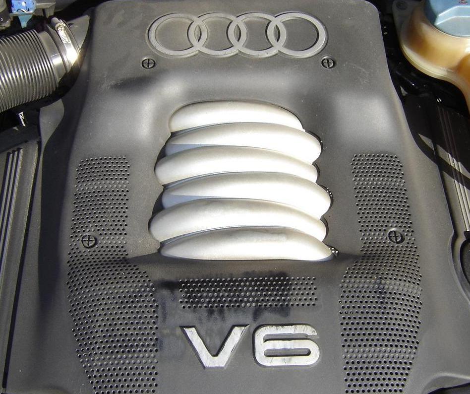

  19. CAMBIAR Y SELLAR JUNTA TAPA BALANCINES Cansado del consumo excesivo de aceite, así como del olor a aceite quemado me decidí a cambiar y sellar la junta de la tapa de balancines. Para poder acceder a ellas tenemos que desmontar (o apartar) todo lo que está rodeado en rojo. Es decir, tapas del motor, filtro del aire, conducto de admisión y vaso de expansión del líquido refrigerante. Hasta aquí sólo necesitaremos un destornillador de estrella.
