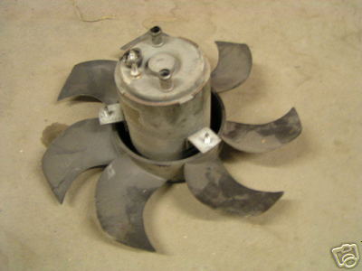

  1. OLA A TODOS!! ASI MIRANDO POR EBAY ME HE ENCONTRADO CON ESTE ELECTROVENTILADOR QUE ES MAS GRANDE DE LO NORMAL O ESO PARECE. PONE QUE ES DEL RS2. ¿SE PUEDE MONTAR EN UN S2 SIN CAMBIAR LA CARCASA METALICA EN LA QUE VAN SUJETOS AL LAO DEL RADIADOR? MEJORARIA LA REFRIGERACION EN VERANO? LA VERDAD NO LE VENDRIA MAL AL MIO PORQUE EN VERANO SIEMPRE ANDA POR ENCIMA DE 90º US SALUDO ADJUNTO FOTO
