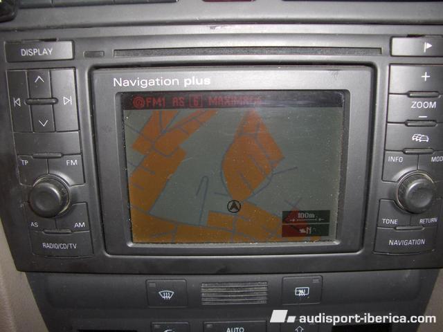

Actualización firmware RNS-D SEP-2003
RubénA6 responde a TourisT de discusión en Car Audio / Navegadores
Limpiando la lente he conseguido que me lea el cd que grabé con el nero como imagen El cd es Verbatin Ya está actualizado por fin No se si de la versión del 2002 a la del 2003 habrá mucha diferencia, pero de la que tenía yo 2001 a la del 2003 hay muchísima Un saludo -

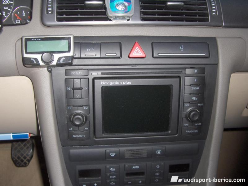

Montamos introduciendo la tapa superior a presión y colocamos en el coche Comprobamos que lee bien el cd y listo A disfrutar del Navi otra vez A mi ahora me lee hasta los cds no originales que tenía por ahi tirados

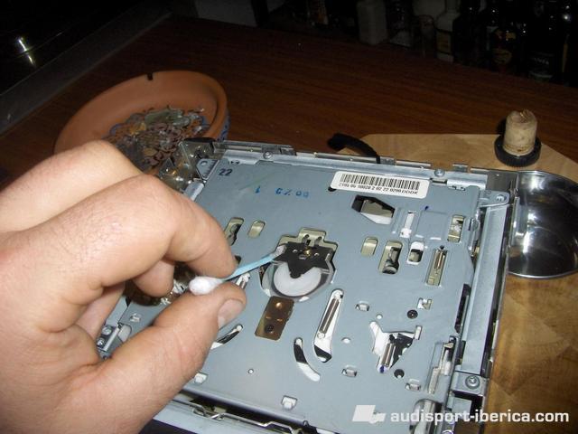

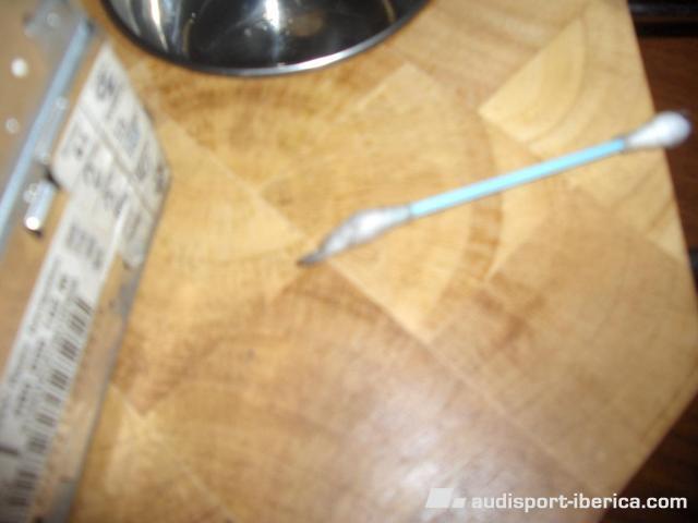

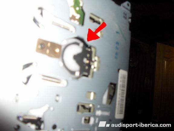

Aqui debajo tenemos la lente Introducimos un bastoncillo (de limpiar los oidos) impregnado con Isopranol, frotamos por encima de la lente y por ultimo metemos un bastoncillo seco para quitar los restos justo debajo del bastoncillo se encuetra la lente Para introducir el bastoncillo presionamos donde la fleha y hacemos hueco suficiente para meterlo, esa pieza va suejeta con muelles, asi que no hay que hacer mucha fuerza para que se mueva Este es estado en el que sale el bastoncillo

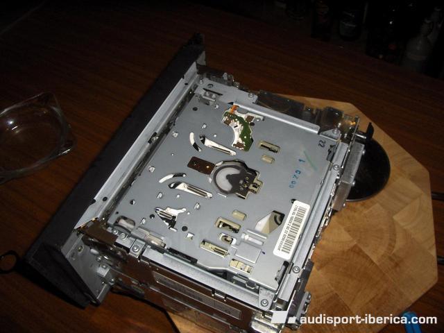

Una vez tengamos el Navi fuera, quitamos la tapa superior con el atornillador plano, va a presión y se suelta muy facilmente Y nos encontramos con esto

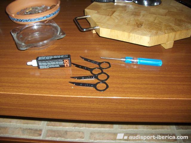

Hola a todos, despues de un tiempo sin que el navegador funcionara como es debido, leia el cd cuando queria, hoy me he decidido a limpiar la lente Os cuento Primero las herramientas necesarias Empezando de izquierda a derecha 1. Isopranol, el botecito con el líquido viene con cualquier cd limpiador 2. Llaves de extracción del Navi 3. Atornillador plano de punta fina
