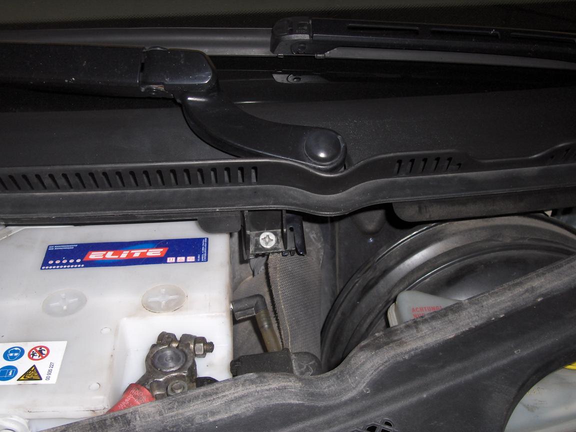

RubénA6 responde a RubénA6 de discusión en Audi A6 / Allroad C5 (1997-2004)

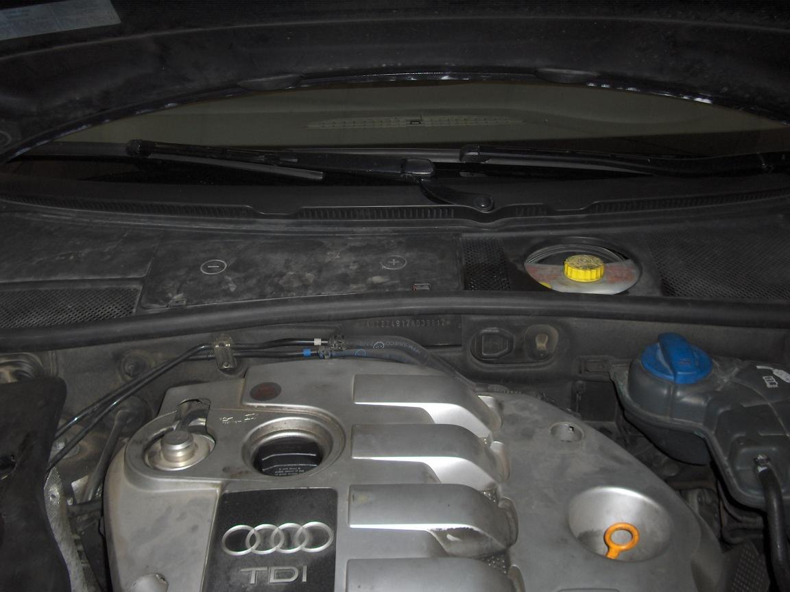

Bueno y para los que os de miedo hacer taladros por el tema del agua: aqui se ve como una vez puesta la tapa de la bateria, los tornillos quedan por debajo, con lo que no pude entrar ni gota UN SALUDO A TODOS -
Mi coche no tiene ni un ruido

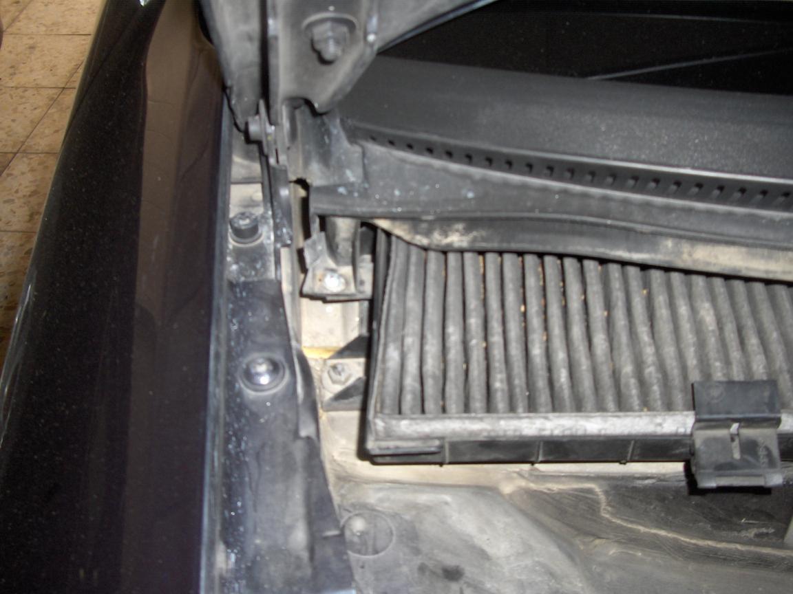

Otro aqui, justo debajo de la bisagra de la parte derecha del capot, este es de roscachapa, pues no hay ningun taladro, pero con como es plásticop se taladra sólo, haciendo un poco de presión con un atornillador de mano o con uno eléctrico no hace falta hacer presión se taladran los dos plasticos facilmente la foto no se ve muy bien, pero el tornillo es la cosa plateada que se ve a la izquierda del filtro -
uno aqui, aprovechando que la pieza donde se encaja la tapa de la bateria ya viene taladada, pues se taladra la pieza que nos vibra y se mete un tornillo con una tuerca -

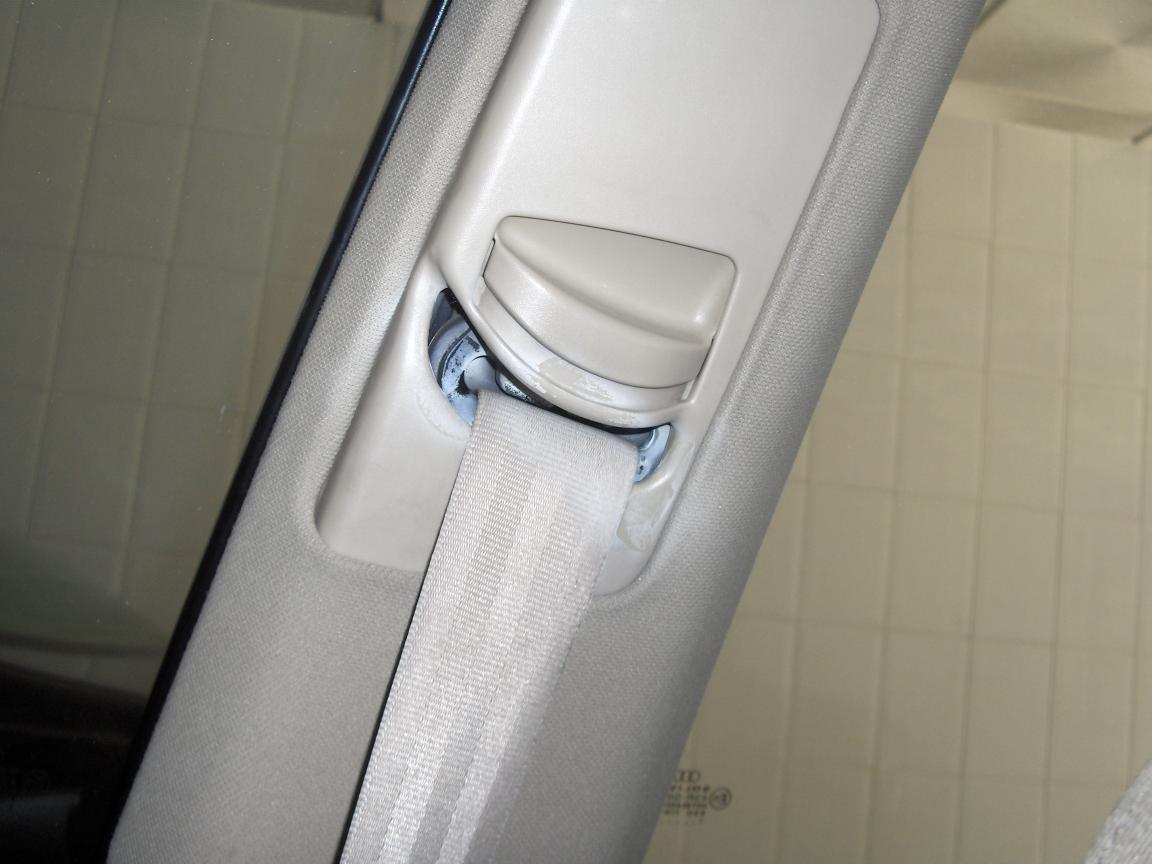

Tambien lo ha usado aqui como veis queda una mancha blanquecina que es de la propia grasa, aunque limpiando se quita bien, y no aparece el ruido porque las vibraciones aqui son interiores tambien por cierto, ya que estaba liado con la grasa, rocié todo el cinturon de seguridad con un pelin de grasa y lo limpié con un trapito al momento, y ahora se recoge rapidisimo. -

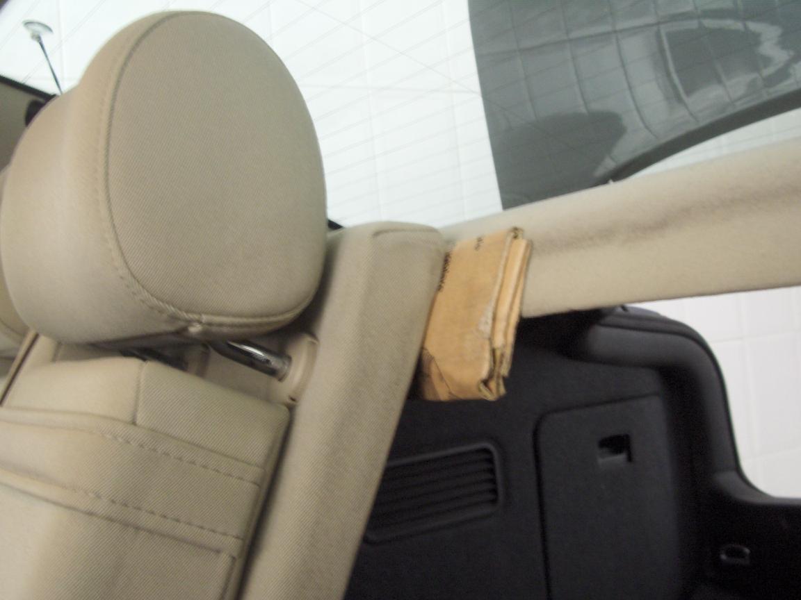

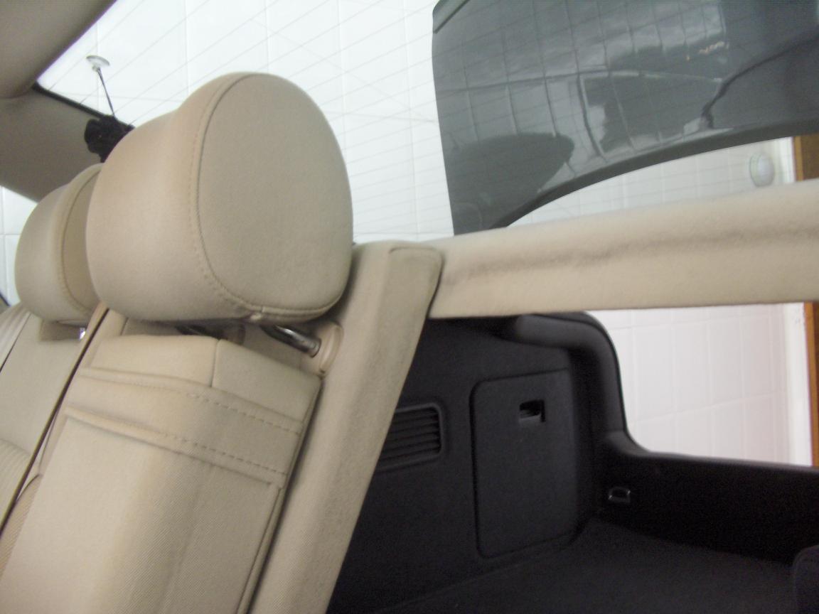

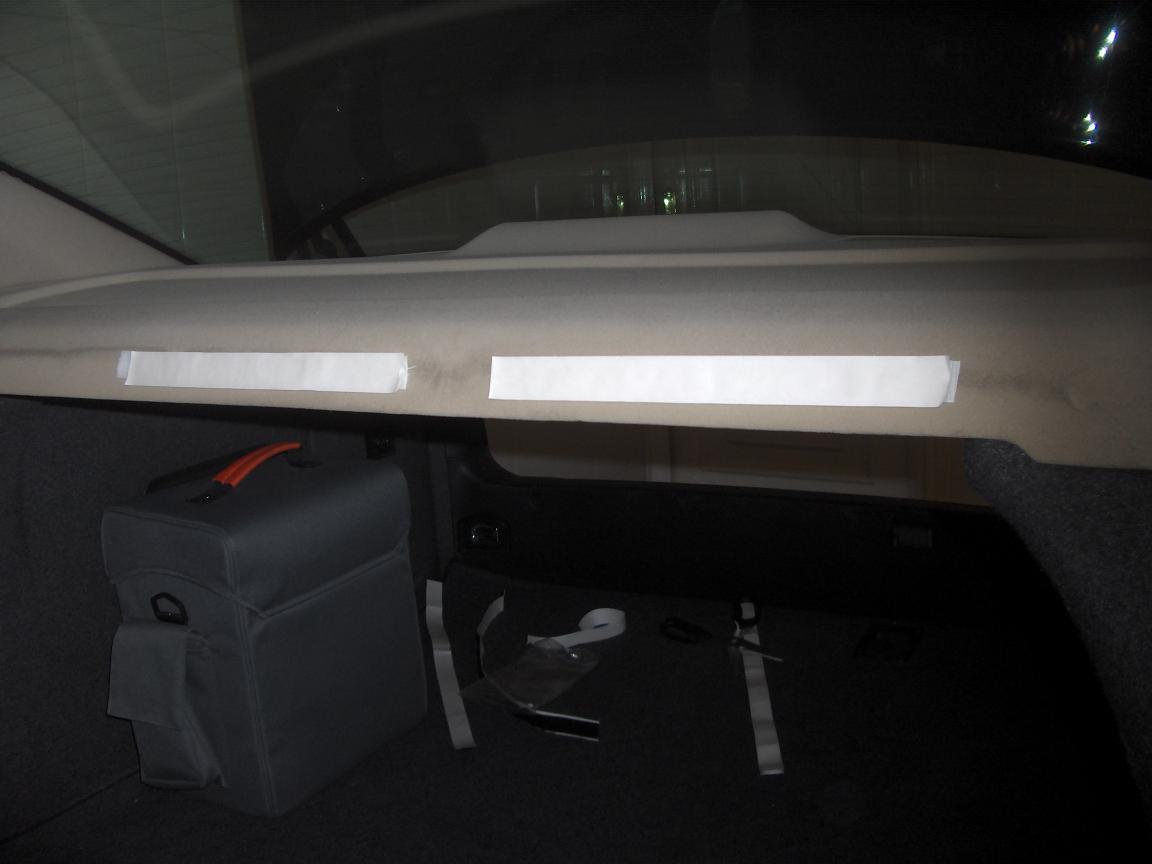

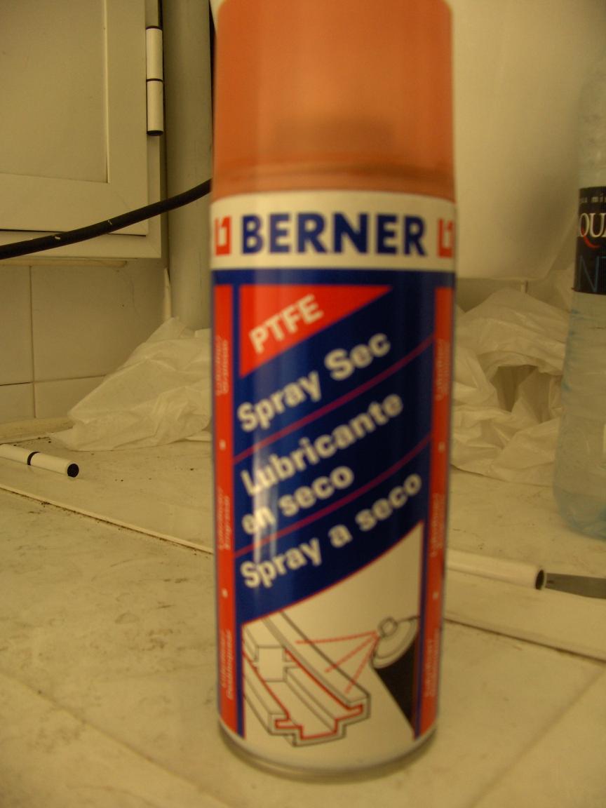

Bueno pues a todos aquellos que digan que Audi=ruiditos, yo le doy una vuelta en mi coche para que vean que no, tiene 140.000km (o eso creo, si no tiene mas) y las suspensiones duras desde hace 40.000 por lo menos (que creo que afecta mas para la aparicion de ruidos) y cero ruidos, aunque mi trabajo me ha costado encontrarlo y acabar con ellos El primero es de la parte trasera por culpa de los asientos abatibles http://www.audisport-iberica.com/foro/inde...howtopic=145903 El famoso grillo del ventilador del aire acondicionado http://www.audisport-iberica.com/foro/inde...6&hl=grillo Para los plasticos que vibraban he usado este producto es lubricante de teflon, lubricación en seco, es de una marca similar a wurth, pero mas barata, lo unico que no se, es si tienen tienda o no (a mi me lo vendió un comercial que se paso por mi taller), pero seguro que en una buena ferretería tienen lo ha usado para los difusores del aire que me vibraban en el interior, se rocía un poquito de esta grasa y apañao, estos fueron los ruidos que mas me ha costado localizar, porque aunque le ponga la mano encima al difusor como las vibracinoes eran interiores no dejaba de sonar y despistaba bastante, pero al final lo conseguí
Y el resultado final es este, yo le he puesto tiras de velcro autoadesivo, porque los abato muy de vez en cuando, pero si algun dia se despegan, con pegamento de contacto lo soluciono rapidamente aunque no se ve muy bien son tiras de velcro pegadas a la bandeja trasera Un saludo
Bueno pues ya está el problema es que el asiento no tiene enganche en el centro y con las vibraciones golpea en la bandeja La solución primera que le dí hasta que pensé en el velcro fue esta: un cacho de carton que hiciera presión y asi ya no vibraba
