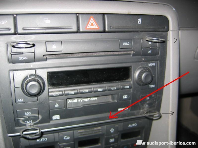

hola: Lo que tienes que hacer es meter las llaves con los dientes hacia adentro es decir mirando hacia los dientes de la otra llave y tras esto y (como bien a dicho manuavant la ayuda de alguien es mejor ) mueve las llaves las dla derecha hacia la derecha y las de la izquierda con eso consigues mover las pestañas interiores y que asi se liberen cuando estes haciendo esto ya puedes tirar hacia afuera y de ahi la ayuda del otro. espero que la foto te ayude algo yo asi lo e hecho en mi A3.
