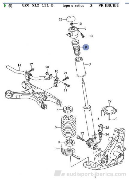

				Alguien sabe que es esto del amortiguador?
paul2008 responde a MANCHEGO84 de discusión en Mecánica Audi A4 B8
Es lo que todos deberíamos ver. Audi dentifica los muelles (entre otras cosas) con colores: naranja-gris naranja-rosa narana-violeta..... violeta violeta-rosa violeta-blanco.......etc, etc, etc. Los amortiguadores no llevan colores y son de las marcas MONROE, SACHS y VWBS. -
