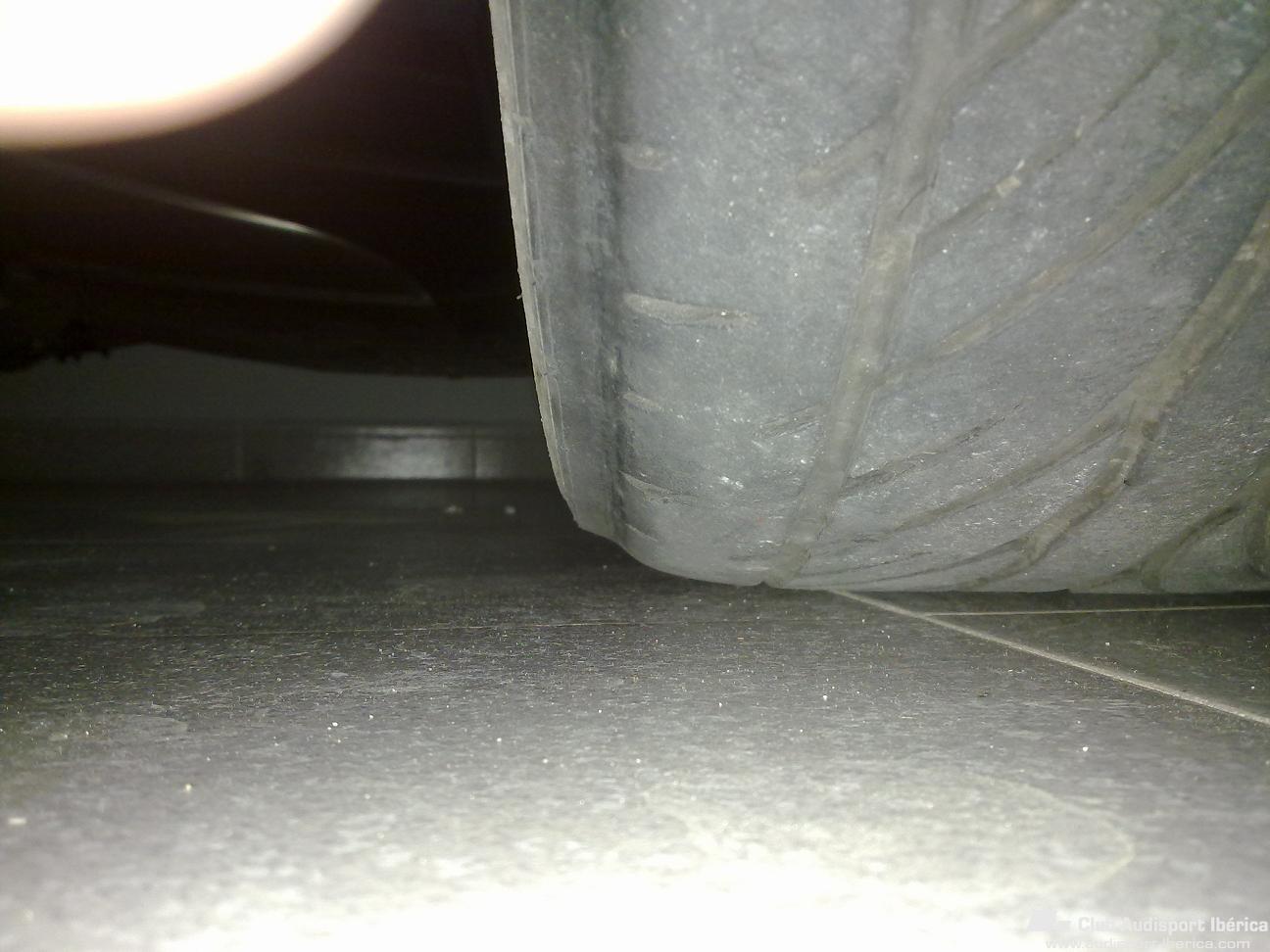

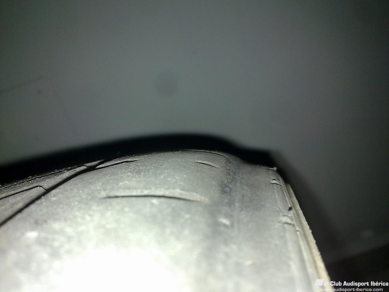

  4. Pues no e visto ninguna deformacion del neumatico. En youtube hay un video con una rueda desgastada como la mia. A ver si se poner el enlace SL2
  5. A mi me extraña mucho que sea la llanta deformada ya que a la vista se veria cuando se gira con el coche levantado. Y como no roza con nada... Y no creo que sea de paralelo porque no es un desgaste plano sino que tiene como una hendidura. El lunes me hacen lo de la bomba del aceite y la distribucion y preguntare por lo de la rueda. SL2

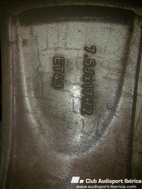

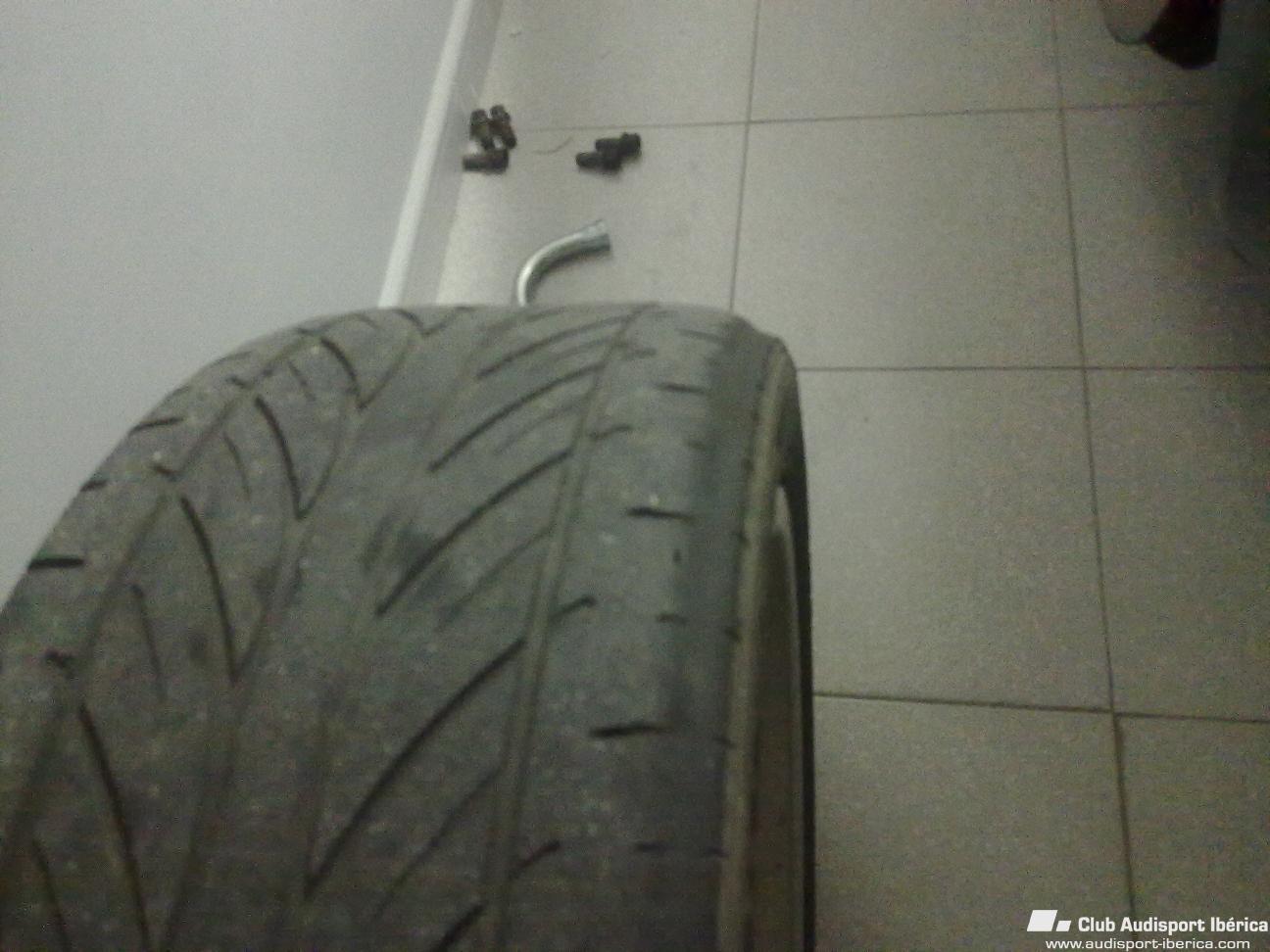

  6. Pues si que es de cuarto milenio!!!! Sera la llanta que se ha deformado. Ya os contare en que acaba todo esto, de momento a buscar una llanta . SL2

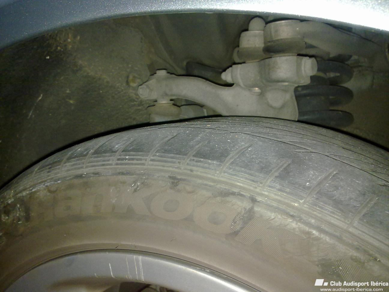

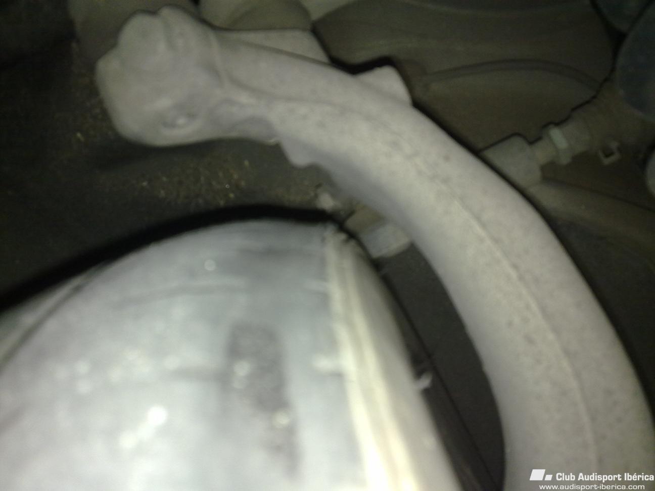

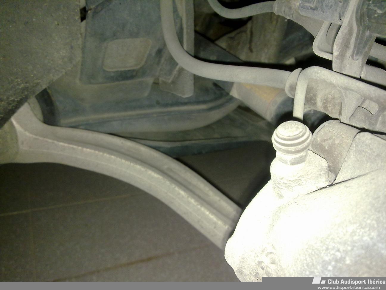

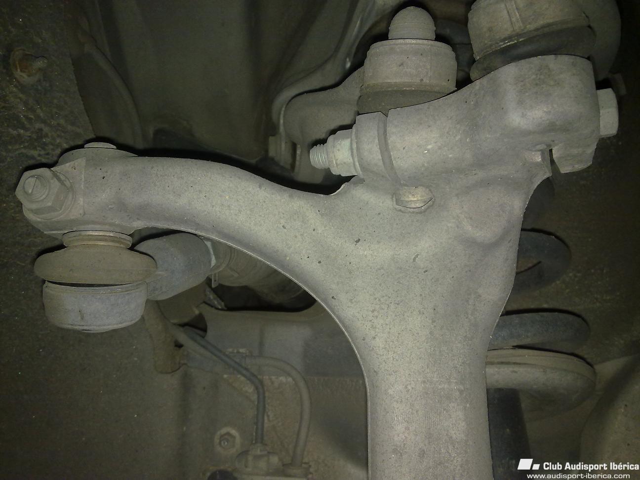

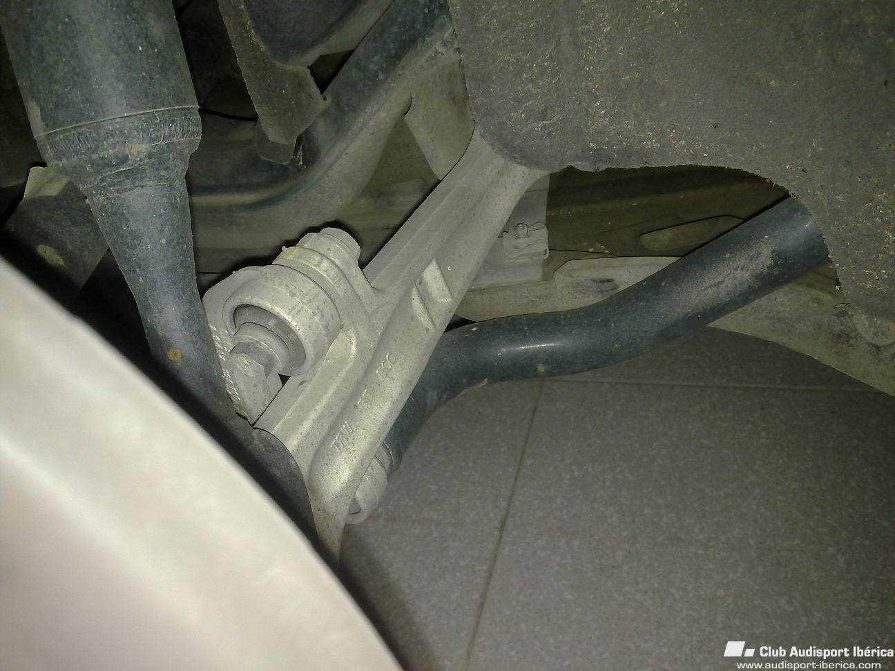

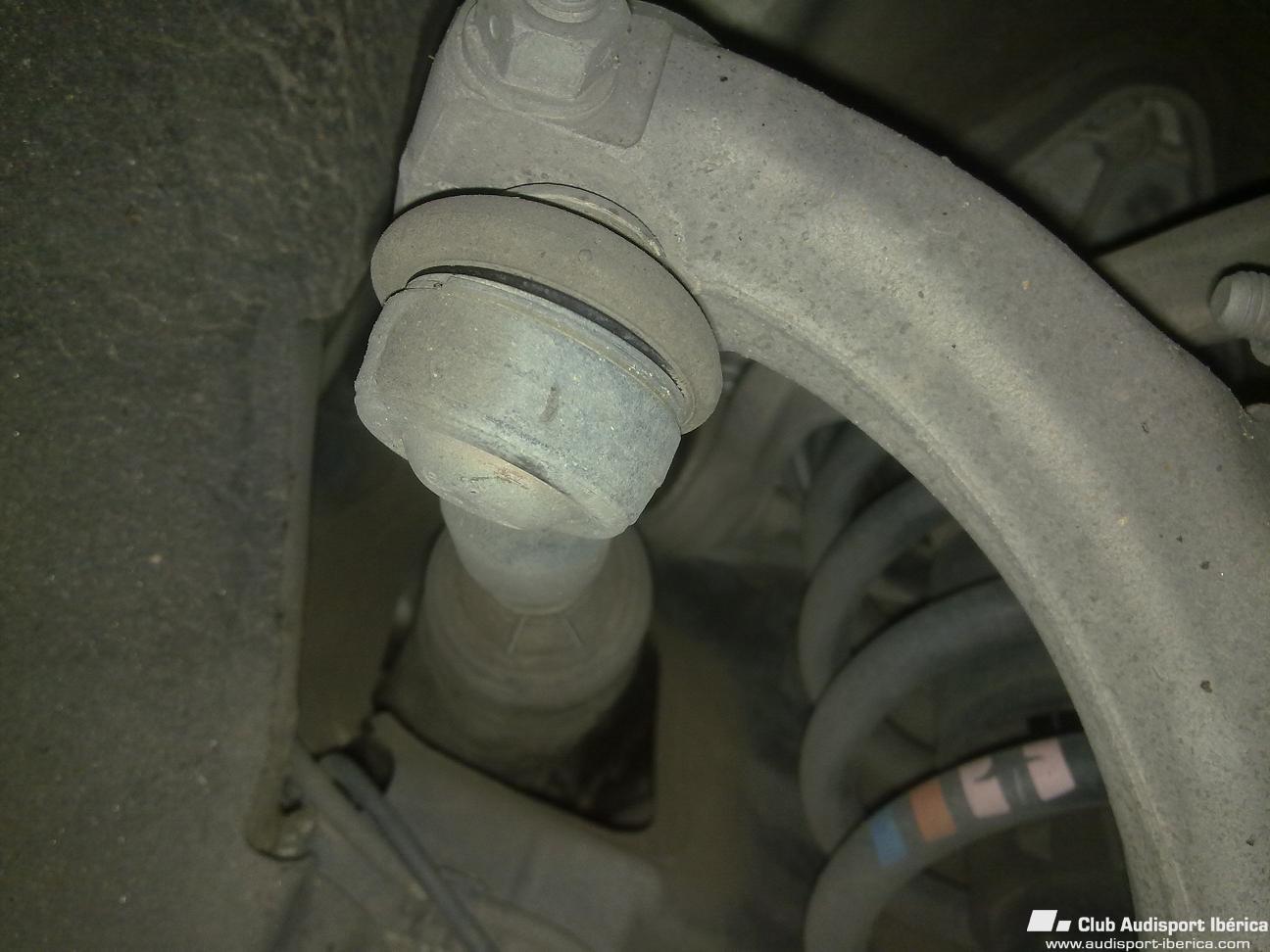

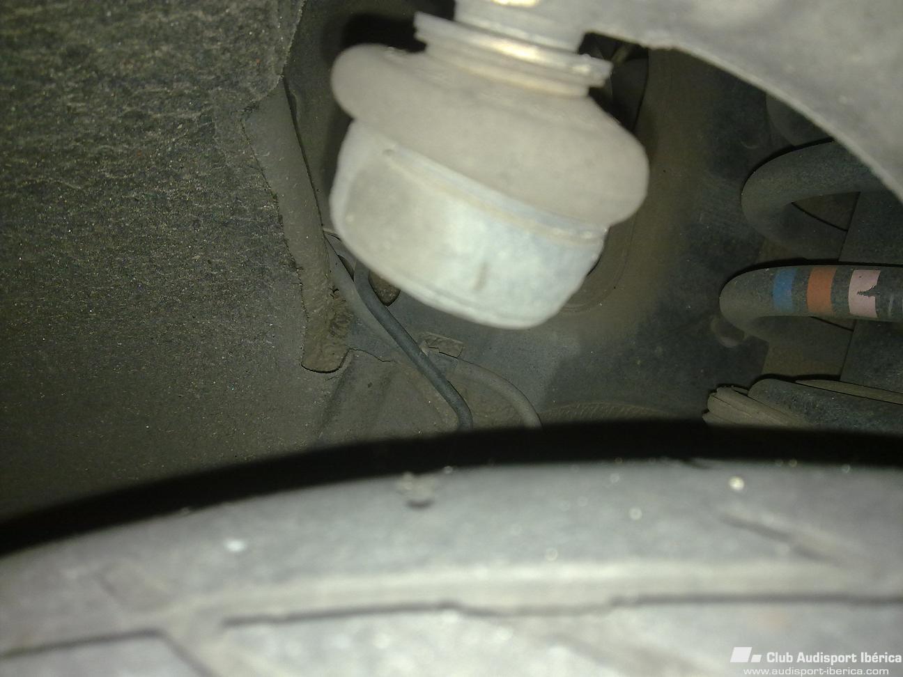

  9. Pues mas fotos , a ver si salimos de dudas Metiendo la mano por dentro no se aprecia que toque con nada y moviendo la direccion tampoco. SL2.
  10. Son unas hankook v12 y llevan unos 35000 km. Mi conduccion es normal y nada de racing. SL2 Gracias por las respuestas

  12. No puede rozar porque llevo llantas 17 y suspension normal. Y si rozara seria la rueda entera. SL2 Mañana bajo a la cochera y saco unas fotillos del paso de rueda a ver si ves algo o no se
  13. Pues no lo he mirado si roza supongo que se oiria algo dentro. SL2
  14. Pues bordillazos no recuerdo . Lo raro es que es solo un tramo de unos 25 o 30 cm ese desgaste , al otro lado de la rueda esta bien. Solo es esa rueda. SL2
