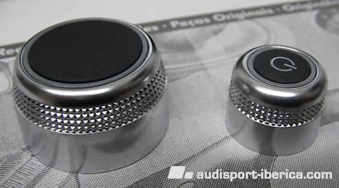

  2. Cambiar botonera por RS5 Botenes en Aluminio y pomo. http://www.audisport-iberica.com/foro/inde...howtopic=245083

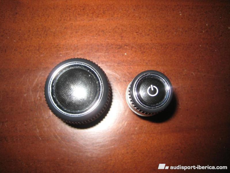

  7. pon una desde arriba,como se quitan a rosca!
  8. los dos botones son de una radio RNS-E,hay que intentar desmontar los nuestros y mirar que salientes tienen. *la iluminacion de noche cambia bastante.
  9. muchas gracias, me viene genial, preguntare precios y si eso les cambio. esas son las dos referencias de los botones,seria probar si valen o hacer un apaño. *lo importante es si se pueden quitar los botones y mirar el acople.
  10. hay estan los 2 botones izquierdo el normal y a la derecha el de aluminio.
  11. Los botones son para una radio RNS-E,hay que desmontar los botones,hay uno del foro que desmonto la radio y saber si se pueden desmontar los botones y probar. Botón pequeño - 8P0 919 070 A botón grande - 8P0 919 069 A
