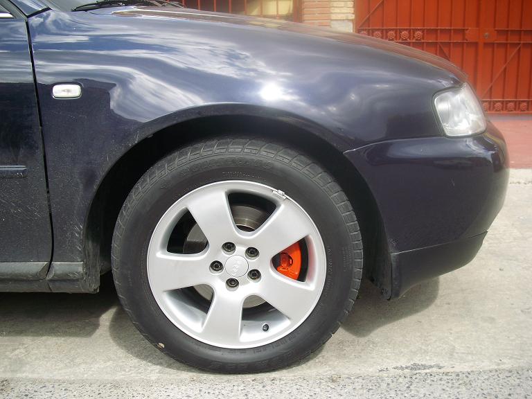

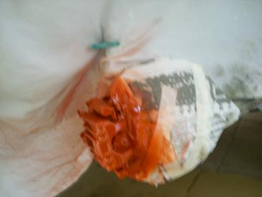

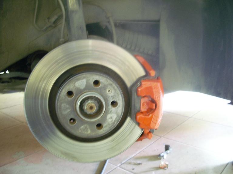

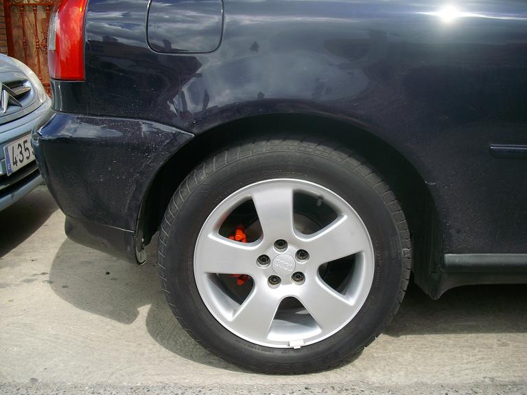

  8. bueno y ya eh terminado os pongo la foto del delincuente que me ayudo muchisimo mi amigo el ventilador jejejje es un makina.bueno este ah sido mi trabajo de este finde os tengo que decir k me podeis criticar,putear o todo lo k me kerais deicr jejej ya se k mucho las tenis pintadas pero para kien no las tenga y las kiera aser ahi estan saludos y animarse a aserla jejeje

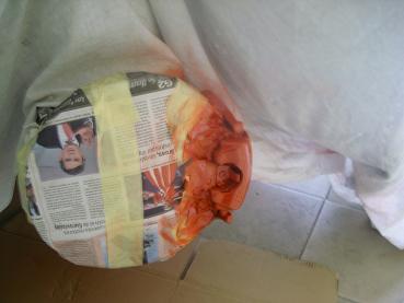

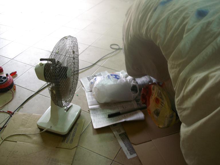

  9. bueno ya lo tengo todo pintadito y en condiciones enpezamos a retirar papel de periodico y los trapos del coche para ver como ta kedando jajaj parece mi coche el del REGRESO AL FUTURO jejeje bueno ahi esta ya sekando pinzas yo utilize un ventilador normal en cada rueda unos 20 minutos y seka de P.M JEJEJEJ BUENO YA kitado periodicos y demas podeis ir veindo resultados...

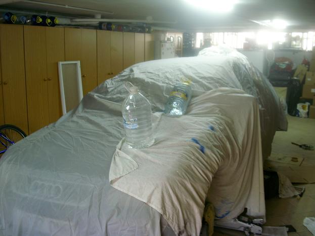

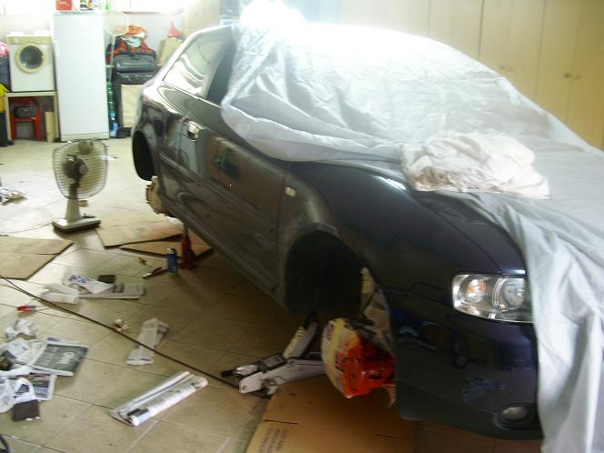

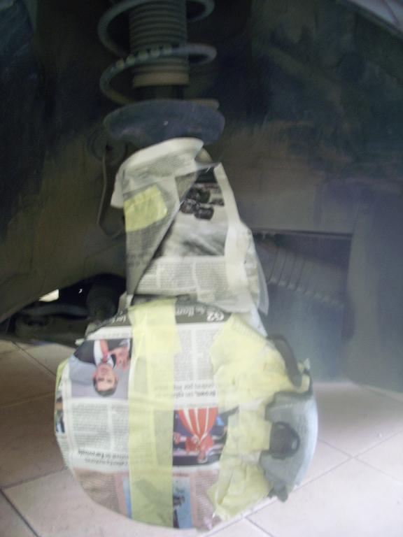

  10. bueno ya lo veis ya lo tengo todo tapadito bien para no pintar nada mas k lo k kiero jejejej bueno ah llegado la hora de pintarlas jejej k me gusta pintar bueno ahi van PINTANDO AH se me olvidaba tanbien tape el coche entero por si las moscas....

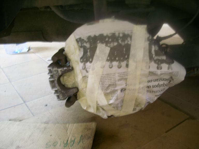

  11. bueno ya teniendolas limpias boy al tema de tapar los discos huecos de las pinzas y demas con periodico fijaos bien en no pintar un disco o pintar el coche yo eh tapado todo lo que visto para k no pase nada aski el resultado

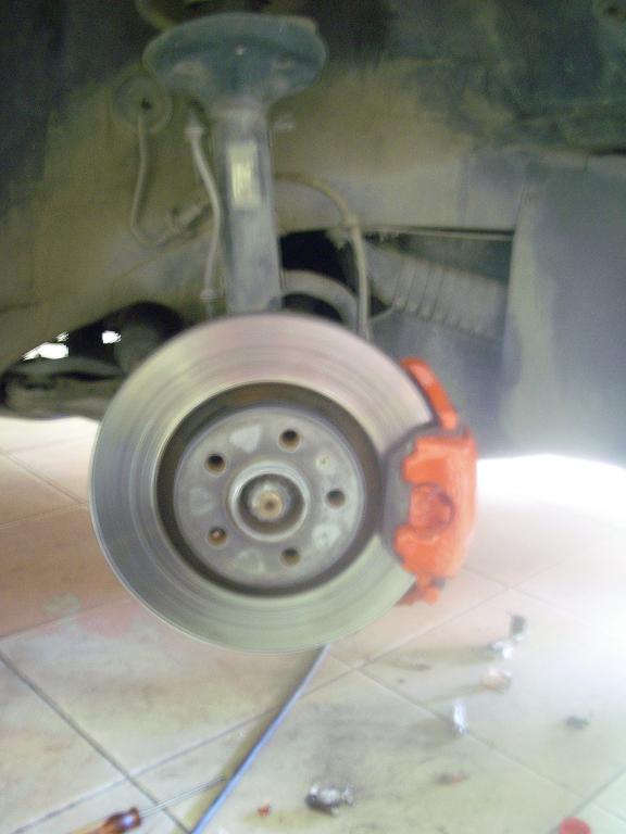

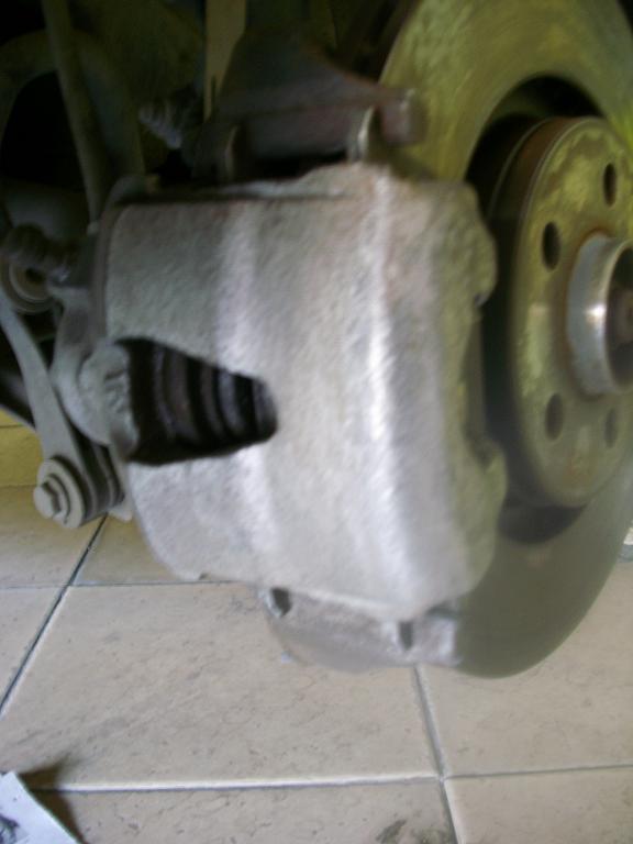

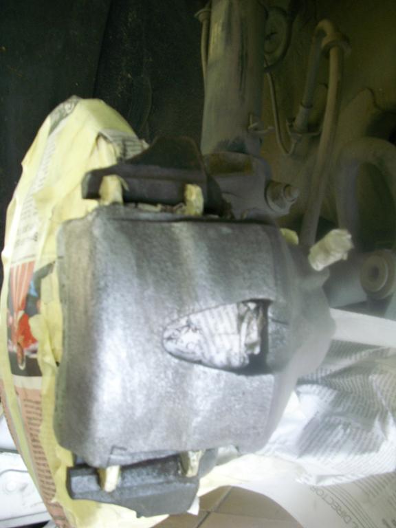

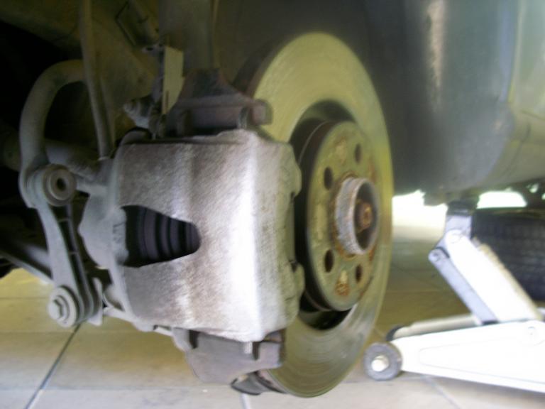

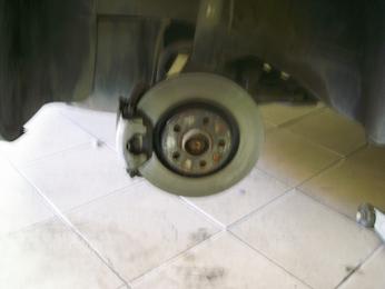

  12. bueno señores ante todo saludaros a todos.os dejo aki el brico de las pinzas pintadas en un color rojo claro.os voy a detallar el proceso y ya se que para los que lo aveis echo echarle un vistazo el resultado final increible como cambia el coche jejejej para los que no las teneis pintadas y kereis acerlo ya teneis el brico con sus pasos sin necesidad de liar mucho ejejje bueno aski os lo dejo si algun moderador kiere subirlo a bricos que lo aga para ya tenerlo bueno ahi van mis pasos: lo que he echo es lijar la pinza bien para kitar restor despues un poko de disolvente con brocha y a pasarla por toda la pinza para linpiarla,y para terminar le pasado una pistola de ahire a presion para retirar los restos de suciedad.foto(1) en la foto 2 y 3 resultado de averlas linpiado
