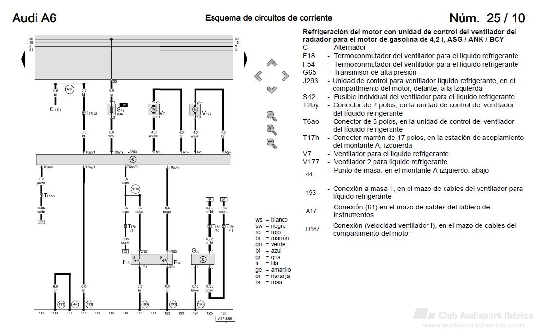

elchiky responde a elchiky de discusión en Audi A6 / Allroad C5 (1997-2004)
He localizado este esquema, pero no el como poder comprobar el funcionamiento del mismo...A lomejor alguno con el Elsa ( y que lo sepa usar mejor que yo) me puede decir como hacerlo Motivo edición añadir imagen -
Pues lo he localizado, la verdad es que con un poquillo de maña quitando el antiniebla delantero del copiloto, puedes acceder a él. EL asunto es que no me ha servido de mucho, ya que puenteando los cable no he conseguido forzar el encendido de los ventiladores, ni a 90 ni a110º.... Alguna ayuda.... Lo que os puedo confirmar es como se produce el efecto... Circulando tranquilamente, aparentemente todo funciona, pero si cuando llevas un rato paras durante poco tiempo unos 5', es entonces en ese 2 trayecto a poca velocidad por ciudad o elevando las revoluciones que entonces empiezan a subir la temperatura y ya no saltan los ventiladores...... -
