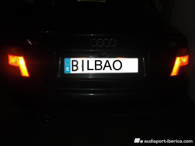

Gracias! El otro dia lei el brico tuyo y hoy que le cambiaba las bombillas de posicion, he aprovechado para poner el otro antiniebla. Solo he tenido que hacer el agujero, ademas estaba marcado y el plastico era mas blando en esa zona y despues poner la bombilla. Aqui el resultado:
[BRICO] Doble antiniebla trasero en Avant
kote2 responde a Edistyle_rs de discusión en Audi A4 B5 (1995-2001)
El otro dia lei el brico y hoy que le cambiaba las bombillas de posicion, he aprovechado para poner el otro antiniebla. Solo he tenido que hacer el agujero y poner la bombilla. Aqui el resultado: -
