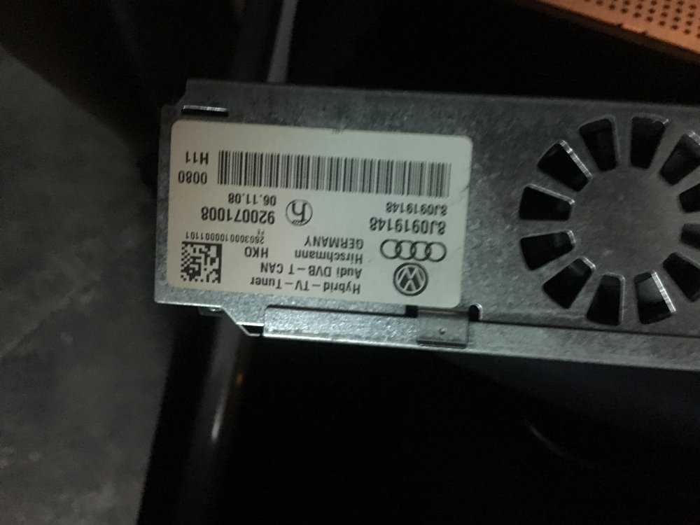

Buenas tardes pues nada mi coche a4 b6 trae tv de serie pero claro en la época de su fabricación la tv era analógica y claro cuando pasó a digital se acabó la tv en el coche todo el mundo me decía que tenía que poner una interface o no se que y un tdt no oem y antenas y tal el caso es que no me apetecía ponerme a desmontar y montar y cableado y tal así que me puede a investigar y en un foro extranjero decía uno que había un modelo de a3 que sacaba el sintonizador como el nuestro pero digital así que mire la referencia y compre uno el único problema es que los conectores de las antenas no son los mismos así que para probarlo desmonte el conector de las antenas del coche y los conecte al sintonizador nuevo y vuala tenemos tele pasó la referencia de sintonizador que pille yo por si le interesa a alguien -

Mi coche traía la tv de serie y lo que pasa es que es analógico y al entrar la digital no se veía nada pero leyendo y buscando por internet en un foro extranjero que el sintonizador de otro modelo valía y recibía la digital -

Son las mismas conexiones y era lo que recomendaban en varios foros extranjeros así que supongo que lo habrán privado ?? -

Serjio por cierto tengo pedido un receptor dijital que es quitar el antigua y poner el nuevo y lo montan los a3 y tt a ver si vale ? -
