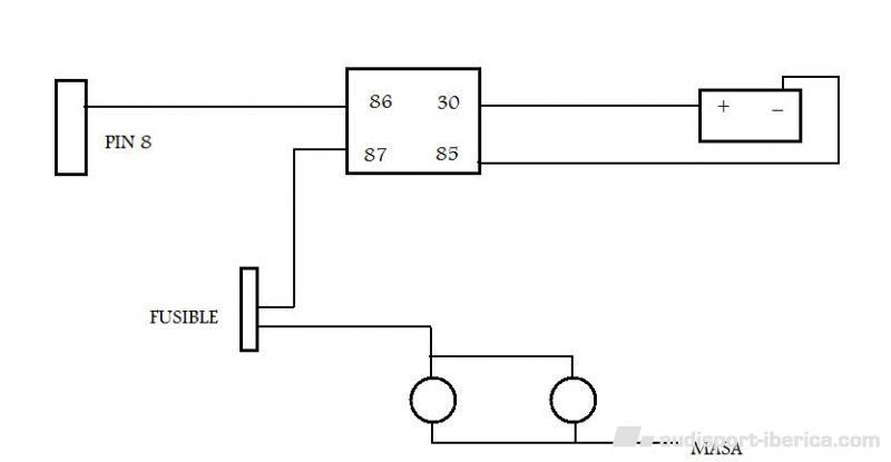

  9. No hay presintalacion hazme caso. Tienes que hacerla de cero, con o sin rele como quieras, algunos lo llevamos y otros no y tambien funciona...
  10. La caja es el rele, yo lo instale por seguridad. El pin 8 es el el pin del mando de luces que activa los antinieblas. Para mas dudas preguntame. P.D: aupa 3PA
  11. Este es el esquema que use yo para instalarlos, la preinstalacion no esta hecha te lo aseguro . El tema referencias la del mando con posicion de antis delanteros es esta 8L1941531G. La de los conectores ni idea... Ahi va el esquema:
