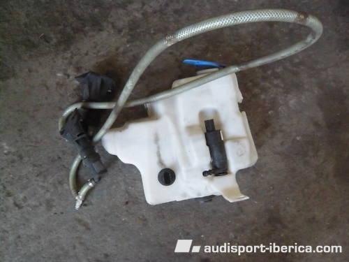

  17. Hola de nuevo, continuo con el post para comentaros que ya he conseguido el sistema de lavafaros de origen de un S3. Necesito comprar las tapas de los lavafaros y el "famoso" apoyo necesario para sujetarlos en el paragolpes normal A3. Si no me equivoco es la pieza numero 22 del esquema subido por Catfish no es asi? Añado foto de mis lavafaros:
  18. Que chulada de coche!! Te ha quedado genial. Saludos
  19. Ya tengo los lavafaros, mañana voy al conce a pedir las tapas y las piezas para el apoyo de los mismos en el paragolpes.
