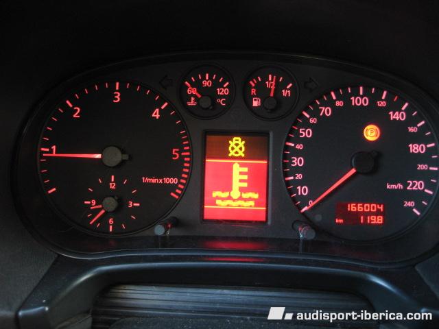

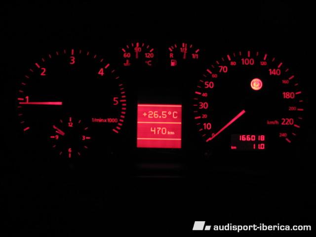

Para cualquier duda aqui me tienes cesar. Para que vayas cogiendo el "gustillo" al FIS aqui te dejo unas fotos del mio: -
