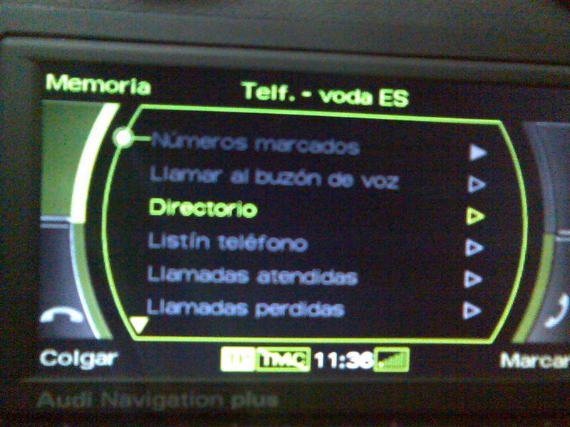

INTERFACE BLUETOOTH # 77 (Phone) Coding - Function 07 12455 (RNS-E) STG 56 (Navigation System) -> Coding -> Function 07 030711 Si no me faltan datos creo que seria ASI se todas maneras cuando hagas cualquier modificacion apuntate el numero que tenias antes paro poder volver al estado original. Saludos Si alguien viera algun error corregirme. De todas maneras pasate por esta pagina y solo tienes que elegir las opciones que tenga tu coche y a funcionar yo lo hice asi a falta de un digito que habia que cambiar gracias a MARK. http://www.audisport-iberica.com/foro/inde...howtopic=81075#

Ayer fui al conce a que me rellenaran el aceite de mi coche "OTRA VEZ" y les pregunte porque no me iba la funcion de sincronizar la agenda con el navi. En principio me dijeron que era problema del telefono que o el firmware de este no era el correcto y habia que actualizarlo (NOKIA 6280 de Junio) y que probara con otro telefono. Alguien que tenga el bluetooth de Audi con la letra "H" que es la ultima actualizacion y que le funcione todo OK con que telefono lo teneis emparejado. Es por probar haber si funciona porque configuracion po rVAG-COM ya no se que mas podria ser pk lo e probado creo yo que todo. Saludos y Gracias. La version de firmware del telefono es NOKIA 6280 v 3,60 del 10-02-06 Ah y si podeis decirme el firmware que llevais gracias.
Muchisimas gracias MARK pues lo que echo a sido que en el canal 56 e cambiado 0205111 por 0205711 y todo ok. Gracias. Probare con otro mobil haber que tal.
Tengo instalado el manos libres de Audi lo e codificado todo y en principio puedo hacer y recibir llamadas pero no puedo sincronizar la agenda no ver ultimas llamadas ni nada. Haber si alguien me puede ayudar gracias!!!
Bueno pues ya me funciona lo unico es que ahora no se como actualizar la agenda en el Navi mi mobil es un NOKIA 6280 ASI que no tendria ningun problema. Haber si a alguien le a pasado. Saludos!!
Direccion 17 . Adaptation - Canal 62 : no me deja ver el valor. (Que es el canal 62?) Direccion 77 - Softcode : 0000355 Direccion 56 - Softcode : 0205111 Can Getaway : 7D0F0B4A070100 Me sigue sin aparecer el telefono en la pantalla.
En principio no he tenido que tocar nada te digo lo que llevo. NAVI RNS-E, iPod, Sin volante multifuncion. ya esta haber si me puedes decir que me falta codificar o algo esk voy muy perdido ademas en el FIS me sale el nombre de la persona y todo pero en la pantalla del navi me pone TELEFONO NO INSTALADO
He acabado de instalar la centralita bluetooth de Audi y me funciona todo correcto pero al encender el nave RNS-E me pone TELEFONO NO INSTALADO en principio puedo recibir y hacer llamadas pero no por el navi. Haber si alguien me puede ayudar pk no se por donde empezar. Gracias!!
