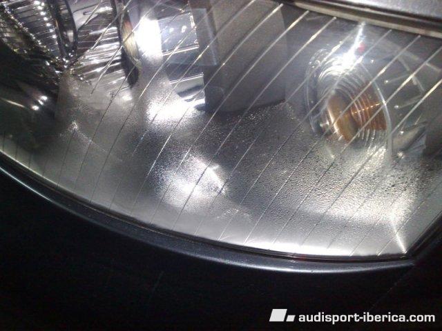

Buenas otra vez, casi con toda seguridad puedo decir que he solucionado el problema, tal como explicaba arriba, he sellado la tapa de las "cortas" le he puesto un cordon de poliuretano por todo el contorno de la tapa, lo he dejado que secara bien y ya estaba duro de co....es, y casualmente mientras estaba en el parking ha empezado a llover, me he ido a dar una vuelta por autopista lloviendo mas o menos con ganas, habra sido una media hora circulando con lluvia y cuando he vuelto al parking ni rastro de empañamiento. Espero que sea definitivo. Eso si, me va a dar la risa cuando se me funda la bombilla y tenga que cambiarla, todo por las prisas de no esperarme y comprar la tapita de momento lo dejo ASI. Saludos

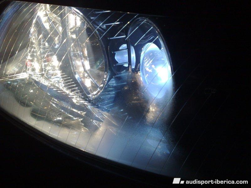

Bueno señores, pues ya he dado con el problema, he desmontado el foco y cuando lo he sacado lo he revisado y veo que la tapa de las cortas (kit xenon en mi caso) tenia dos pestañas rotas y no estaba muy sujeta que digamos, cuando la he sacado he visto que en la junta de goma estaba un pelin de nada humeda, lo justo para colarse, he pensado en recolocarlo todo de nuevo y sellar con poliuretano esa tapa, claro que si algun dia se me funde una bombilla menuda fiesta desarmar todo el tinglado. Espero que con eso se solucione el problema, tambien he aprovechado y he metido aire caliente con el secador por todos los rincones del foco. Saludos
Probare a limpiar bien los respiraderos y a ver si se soluciona el tema, lo curioso es que si lavo el coche ya sea metiendolo en el tunel y con la pistola a presión no se empaña en absoluto. Saludos
Dr. West, gracias por la aclaración, pero para desmontar completamente el faro tengo que hacer el numerito del horno? y la masilla tiene que ser de alguna marca en especial? Gracias a todos por vuestras respuestas y a ver si soluciono el problemita de marras. Saludos
Ok, el diagnostico es claro, lo has explicado muy bien, pero el tema es que una vez haya sacado el faro del coche, no se como desmontarlo y por donde estan los respiraderos, de ahi mi miedo a que los estropee mas, y respecto a la humedad, aqui en Barcelona llueve, no demasiado, pero ni por asomo de como llueve en el Norte, lo que me mosquea mas es que el derecho este perfecto, ambos faros son de fabrica y nunca he tenido ningun golpe ni nada parecido. Perdon por la ignorancia, pero donde estan los respiraderos? Gracias por la respuesta Saludos
Buenas compañeros, feliz año 2010 ante todo y que os traigan muchas cositas los reyes jejejeje Llevo un par de dias notando que el foco delantero izquierdo se me empaña, ya que esta lloviendo casi todos los dias, lo curioso es que solo se me empaña el izquierdo y el derecho no, alguien sabe por qué? Creo recordar que el compañero Westforce tenia una solución, era colocando no se que sellante y se acabaron los problemas, pero tambien he leido todos los temas de "Empañamiento de focos" y parece ser que tienen unos orificios para hacer que el faro no explote por la calor, no me atrevo mucho a desmontar el faro y sellarlo de nuevo, tampoco se por donde se tiene que sellar y donde estan esos orificios, si alguien lo sabe que lo comente y ya miraria a ver que hago. OS dejo un par de fotos del asunto en cuestión. Se me olvidaba, los faros NO son Xénon, tiene el kit montado a posteriori. Saludos

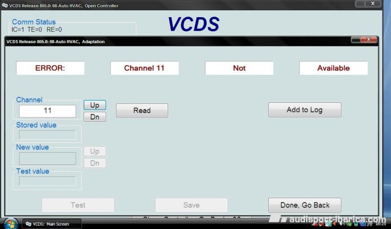

Adjunto el pantallazo con el vag 805.0 para que veas lo que aparece, comentar que apartir del canal 10 en adelante ya me pone el error: Saludos
