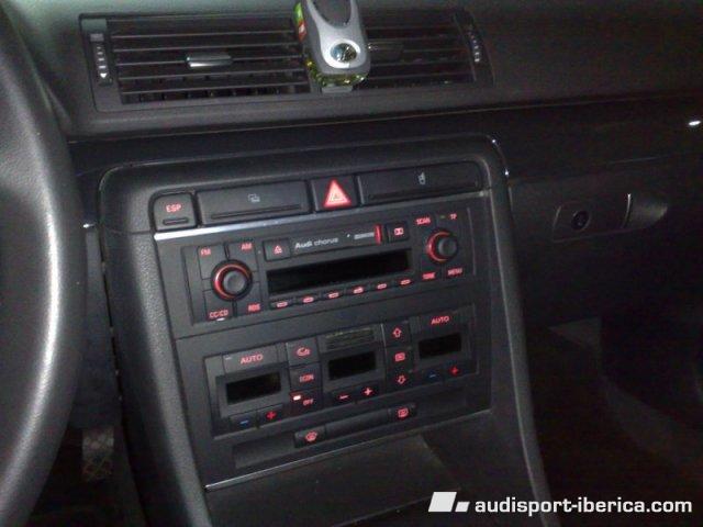

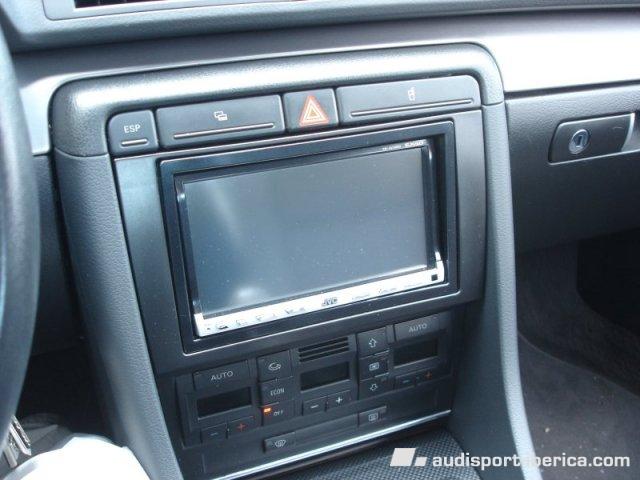

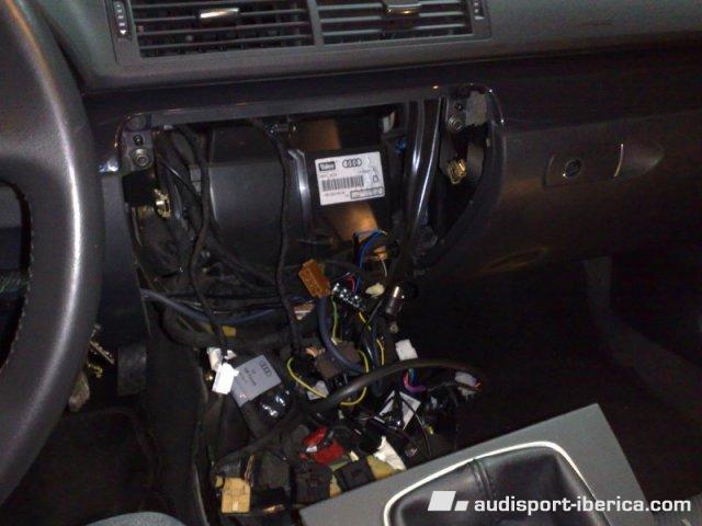

Para que te hagas una idea de la faena que tuve, creo recordar que unas 6 o 7 horas entre adaptación y demas, conseguí pasar de esto: Desmontando todo esto: Y finalmente, este es el resultado: Lo mio me costó, pero mereció la pena, agradecer a los foreros que colgaron el brico de pasar de 1DIN a 2DIN, el cual me ayudo muchisimo, pero no es lo mismo verlo en fotos que meterte en semejante pesebre, la satisfacción una vez acabado compensa todo el trabajo. Saludos -
