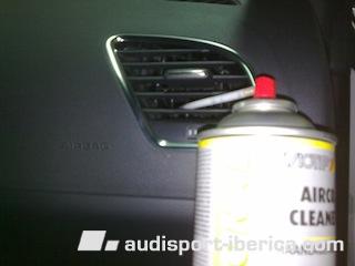

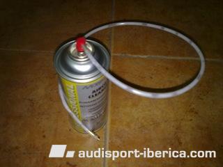

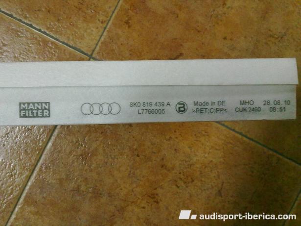

El producto de limpieza y el filtro comprados en concesionario oficial Audi. El filtro sale por 31 € y el spray no os lo puedo decir porque fue por cortesia asi que no creo que salga muy caro.
Se me ha pasado comentaros que el chico tambien me recomendo este producto para limpiar los conductos por donde circula el aire.Es una espuma limpiadora por si el olor persisitia algunos dias...Lleva un tubito de goma que hay que introducir por los aireadores y aplicar. Anoche de todos modos le eche un poco y la he dejado actuar toda la noche. Despues hay que poner el clima en funcion LOW y a velocidad 12 durante unos minutos y el resultado,simplemente Perfecto, el esperado...Ahora vuelve a oler a limpito, como Dios manda :ranting2:

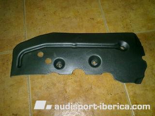

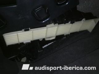

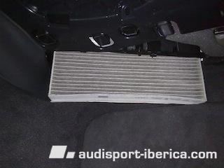

Hola compañeros, aunque no escribo habitualmente en el foro he de decir que si que lo leo muy a menudo.Bueno hay va mi pequeña aportacion al foro, espero que os sirva de ayuda. :ranting2: Resulta que desde hace algunas semanas vengo notándole al coche al accionar el clima con aire frio para desempañar el cristal delantero que huele un poco, es un olor que si tuviera que definirlo sería algo asi como a "vinagre".el caso es que he ido al concesionario y el chico que me ha atendido me ha dado la solucion. me ha comentado que debia de ser del filtro de habitáculo. He comprado uno nuevo de carbon activo que parece ser es mejor y purifica mas el aire que respiramos en el interior del coche y yo mismo en 15 minutos se lo he cambiado por poco mas de 30 €. La verdad esque al tacto se ve mas robusto que el que lleva el coche de casa y pesa asi como el doble. ..este es el de casa que la verdad en 35000 kilometros estaba bastante sucio y eso que intento ir siempre por buenas carreteras... el de carbon activo( a la izquierda) vereis que es gris y no blanco... pues bien, debajo de la guantera vereis que hay una tapa como de espuma gris oscuro que tendréis que quitar....con las manos no necesitais ninguna herramienta Una vez quitada la espuma gris vereis una tapa de color blanco la cual habra que quitar puesto que debajo de esta se encuentra el filtro..no necesitareis herramientas puesto que va a presion.Hay que apretarle hacia un lado a modo de corredera y listo... Una vez quitada la tapa blanca vereis el filtro que sale simplemente tirando hacia abajo y poneis el nuevo.Ya esta, ahora volver a montar... Todo el proceso como he dicho dura unos 15 minutos y creo que merece la pena, lo unico, eso si... hay que hacer un ejercicio de contorsionismo importante para meterse debajo de la guantera..jajaja y mas cuando ya no se tienen 20 años pero en fin...espero que os sirva de ayuda.Un saludo y nos hablamos por aqui :innocent:
