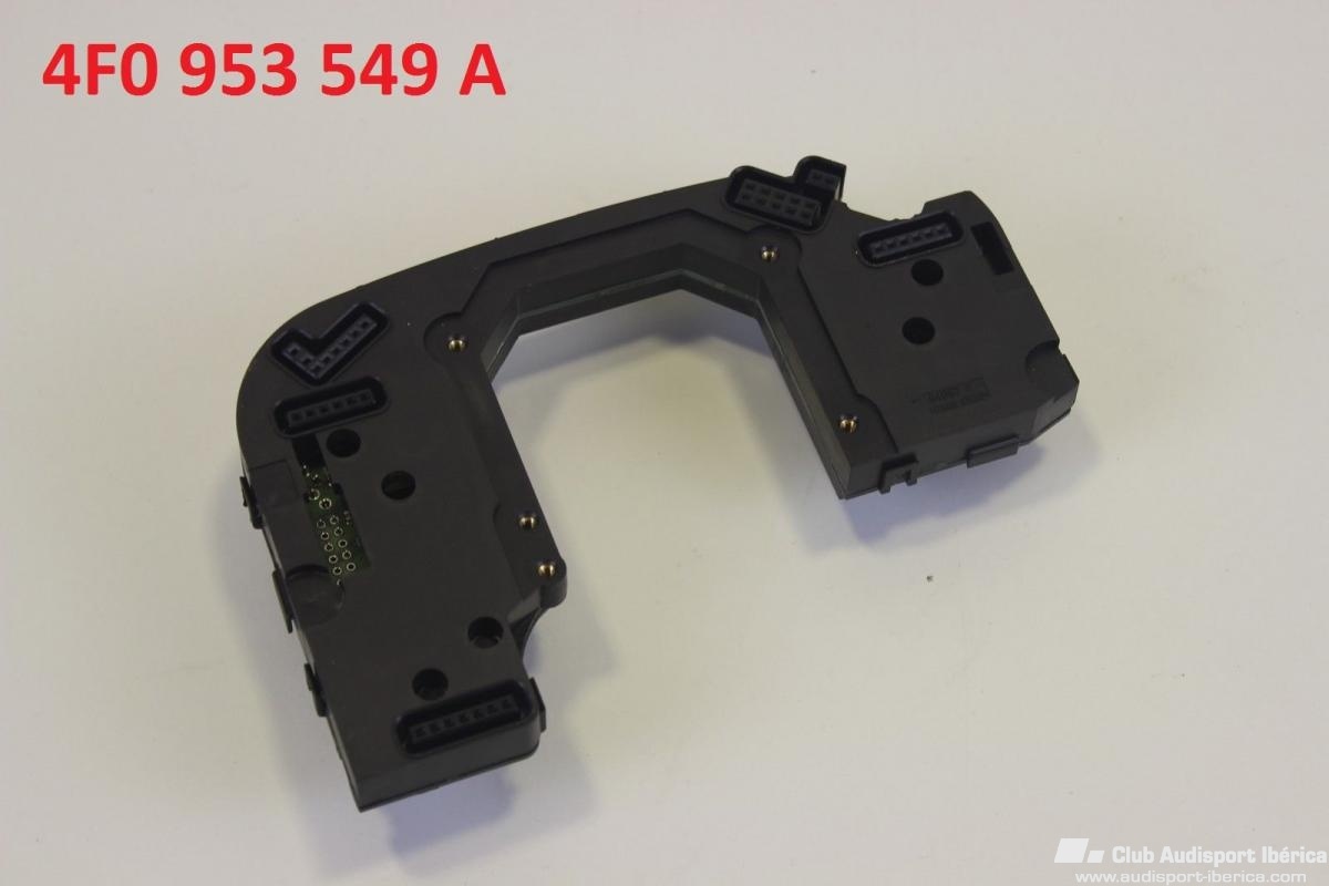

te hago up porque estoy en mi misma situacion! vaya liada me puse a montar el tempomat con una smls de a6 que ya confirmo a todo el mundo que NO vale para el a4 porque auque sean identicas la centralita no la reconoce. Y cuando volvi a montar todo lo mio por mas que hago login que el numero 09555 que se supone que es nuestro numero ya que tienes el mismo coche no me deja entrar . estoy totalmente loco! por dios un poquito de ayuda!!! Por cierto , creo que la pista por el modelo de modulo abs que tenemos , en mi caso es abs 1326! numero totalmente distinto del indicado en el tutorial...por dios aver si alguien nos echa una mano...en la casa nos pueden sacar hasta el alma!
Descripción del accesorio: Tapas cubre caña del volante , maneta tempomat y smls Procedencia: lo compre por error . Año de fabricación: 2007 Estado de conservación: Practicamente impecable,leves marcas Garantia de 6 meses Precio: 80€ Forma y gastos de envío: A negociar , sale a menos de 20€ el envio asegurado y certificado en españa. Subo solo la foto mas importante pero quien este interesado le puedo enviar las demas! Un saludo!
http://www.ebay.es/itm/252028165703?_trksid=p2057872.m2749.l2649&ssPageName=STRK%3AMEBIDX%3AIT la verdad que como en si la smls es exactamente igual no me puse a mirar si era compatbiel hasta que la tenia en casa .Probare estos dias supongo. Como el volante, el anillo , las palancas y todo es compatible tal vez suspuse de mas.4F0 953 549 A Mil gracias!
Me parece que le he liado pollito , la cosa es que me he pedido por internet bastante economico, una smls , una maneta tempomat y el cubre volante de un audi a6 para intentar montarlo en mi a4 b6. Pero me he puesto a leer y no he encontrado mas que gente diciendo que no es compatible... y como son indenticas pues me entra la duda...alguien ha probado?? En el caso de que no lo pueda montar igual esta en venta jajaja
