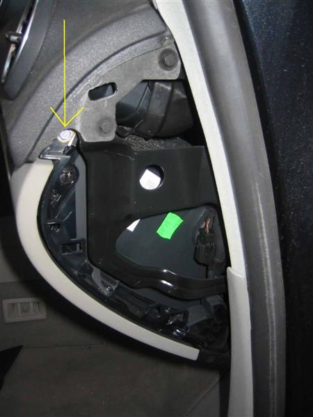

Luego quitamos con un destorillados la tapa del lateral......... y quitamos el tornillo hexagona...............y con esto se cae por completo la guantera del acompañante. TAMAÑO MÁXIMO 800X600 -

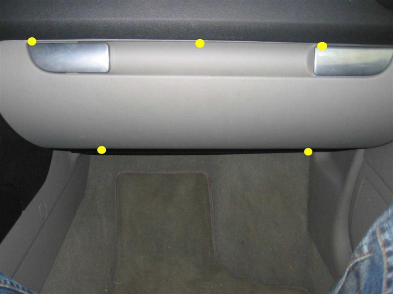

Primero se quitan los tornillos: 3 en la parte superior de la guantera (por dentro) 2 Por la parte de debajo. Boca de Vaso de 8 mm. TAMAÑO MÁXIMO 800X600 -

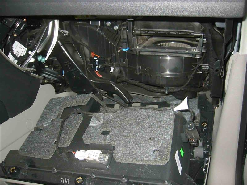

Hola a todos, Tras los consejos de algunos foreros. Me decidi en ir a la busqueda del filtro de polen del coche de un A3 II. Os dejo las fotos del desmontaje y a ver si alguien me dice cual es el filtro del polen........ Salu2
