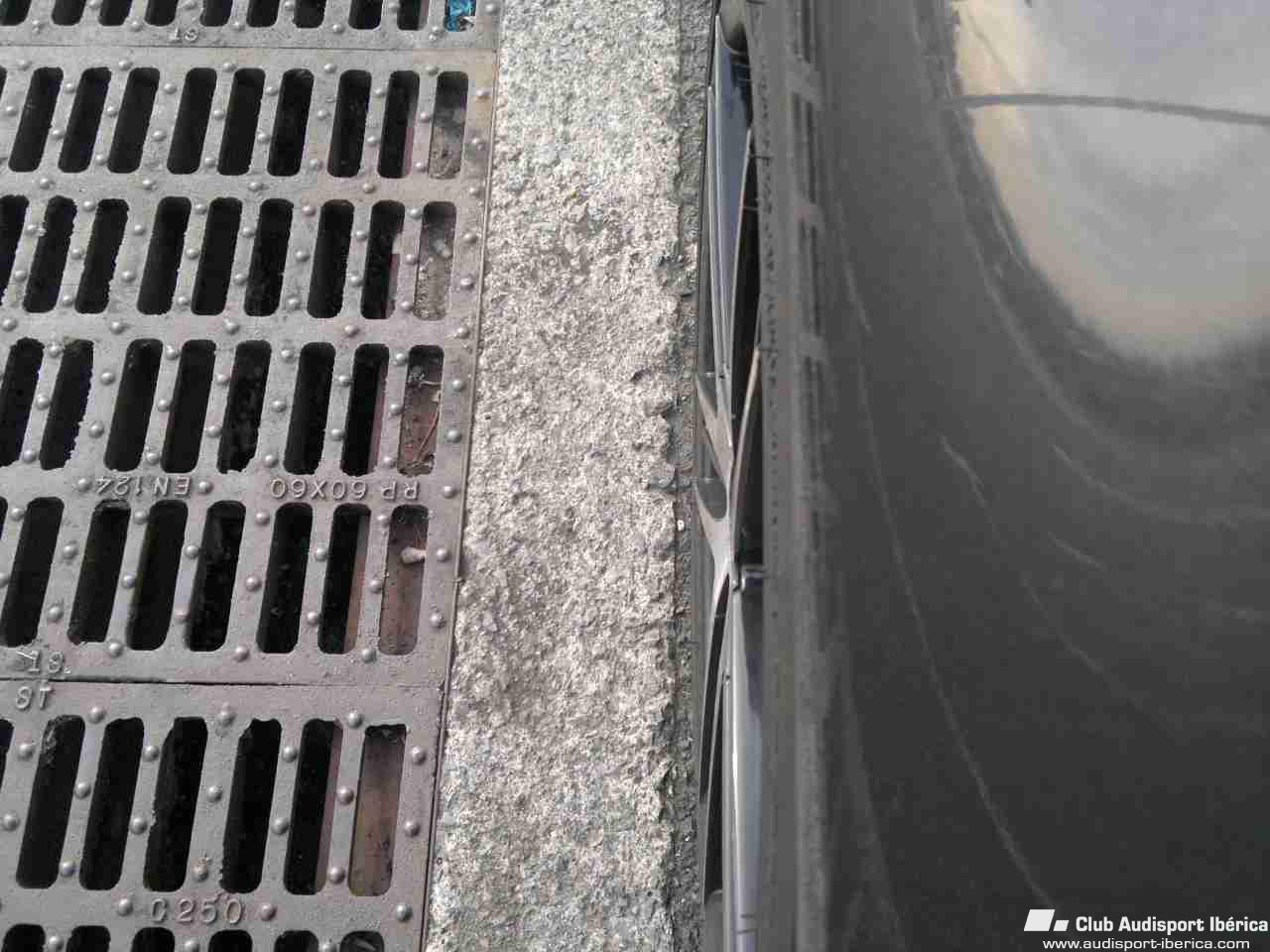

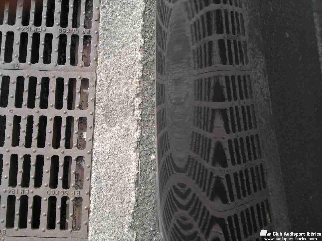

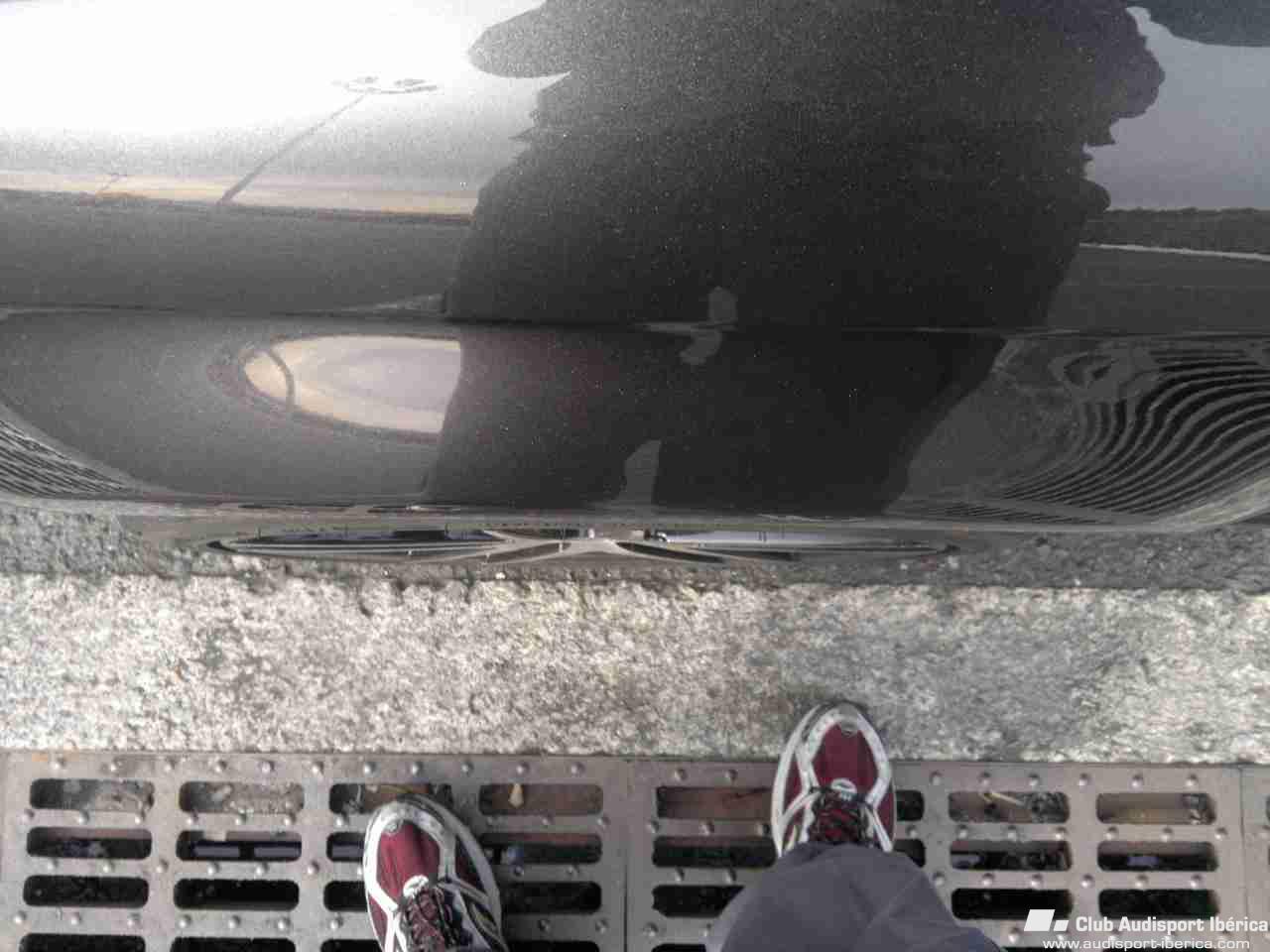

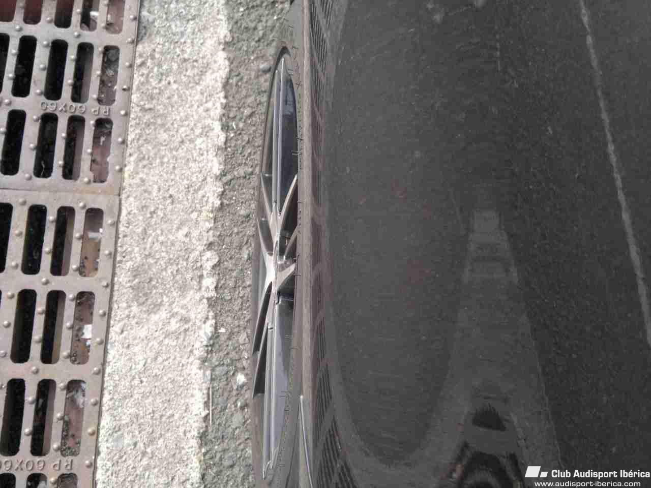

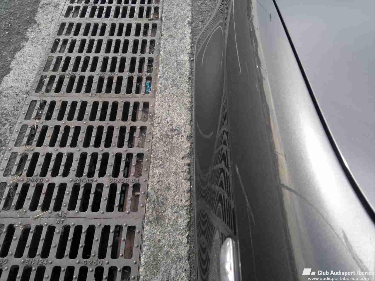

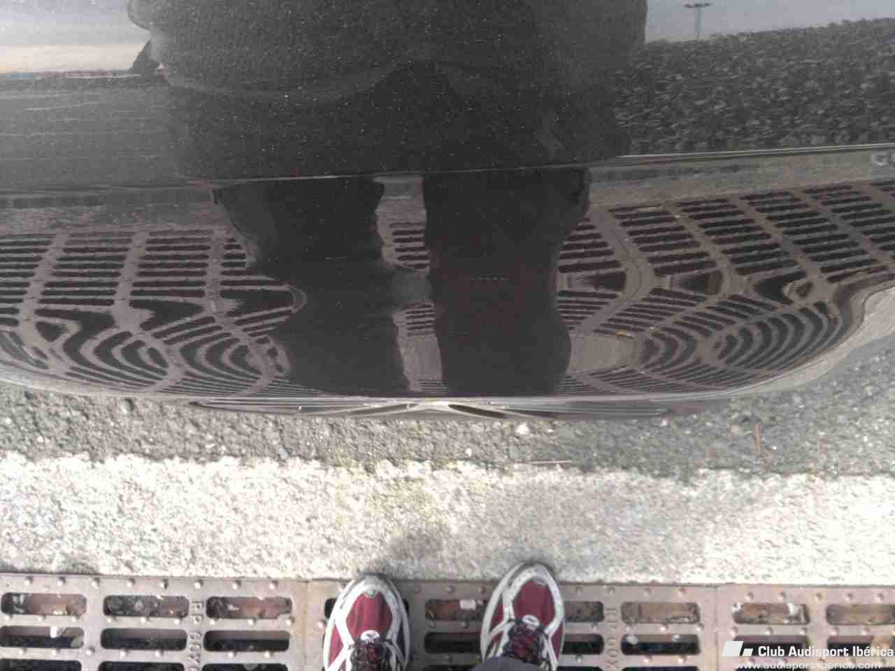

Yo llevo ET 45 y las delanteras van al ras de la aleta. De hecho cuando ando con el coche noto que me tira piedrecitas a la carrocería. +1 Mínimo 45 o 42 apurando al límite. Con 35 te roza (al menos en 8J), te lo digo bajo experiencia ejjej Mira que sean 5x112 y buje 57,1mm hay te queria yo ver antonio.has estado rapido editando. :thumbsup: en 8 de ancho ET 35 si que sobresalen.es casi 1 CM mas ancha la llanta hay tienes toda la razon. en 7'5 y ET35 que es lo que llevo yo van al ras. salu2 -

yo llevo 7'5 y ET 35 pero en 18 y si rozaban en el tornillo del parachoques trasero pero mi carrocero lo soluciono cortando.delante al ras. es mas acabo de pasar la segunda ITV esta mañana y sin problemas. salu2
