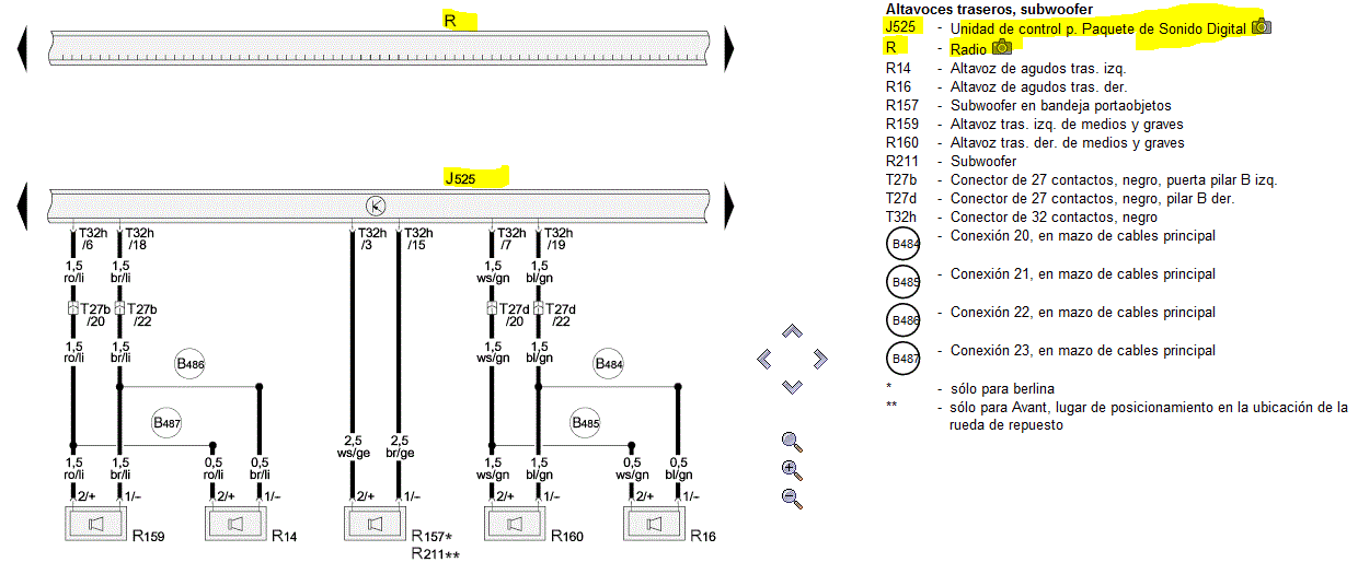

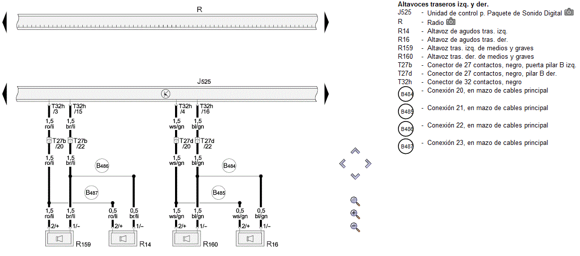

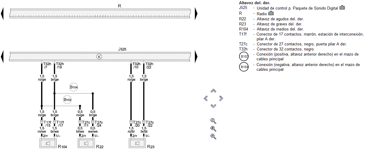

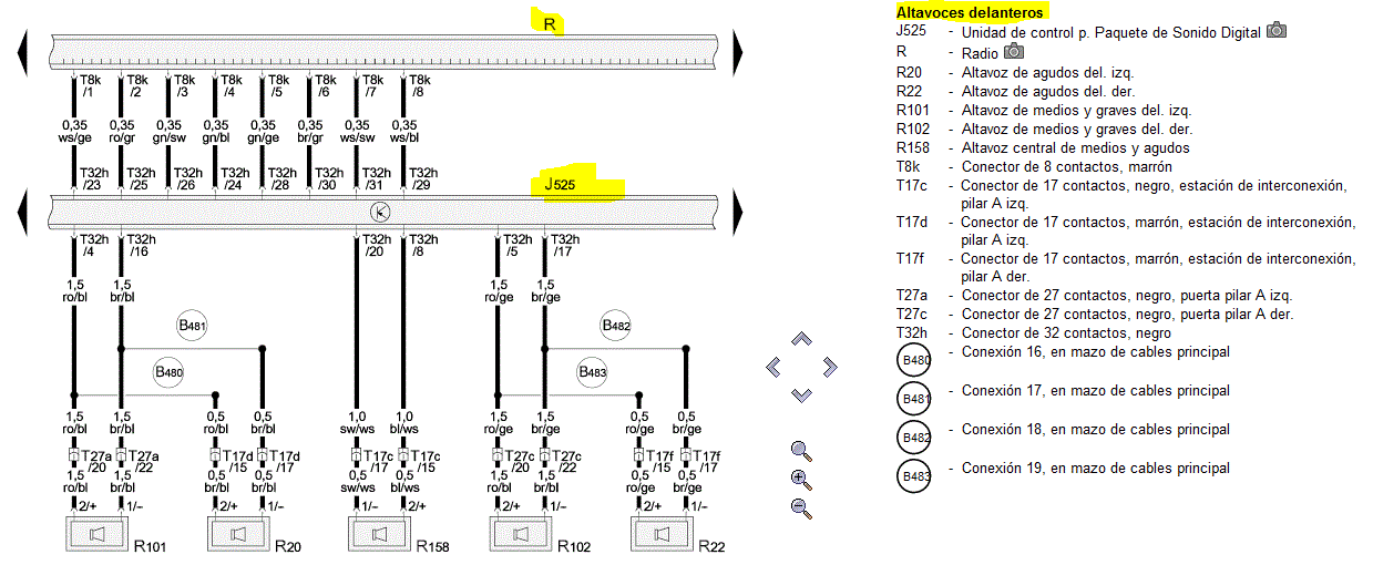

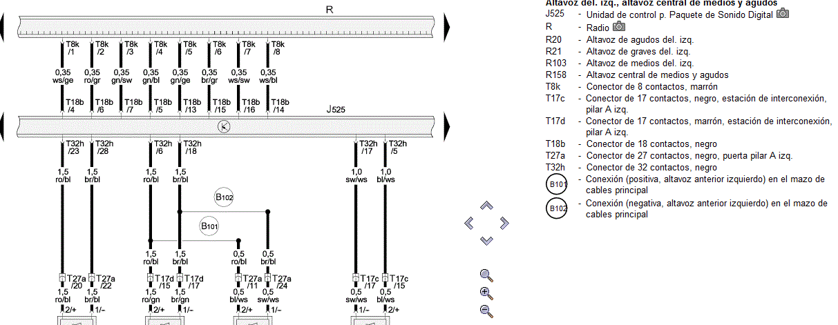

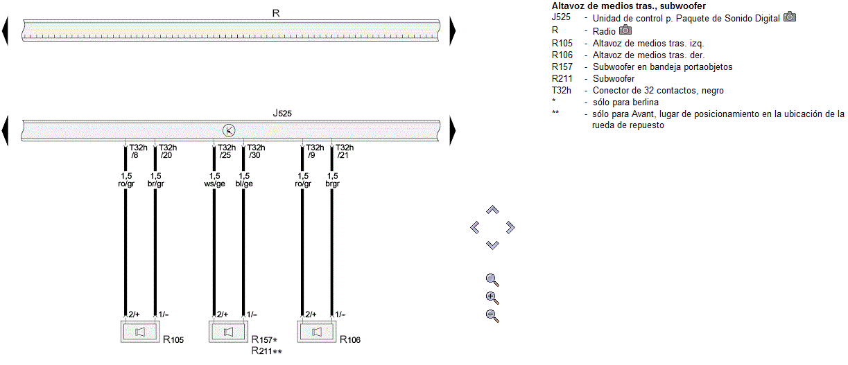

Muchisimas gracias a Vali y a todos los demas, fenomenal, ASI si se pueden hacer cosas. Viendo los esquemas es como me imaginaba cuando he estado estudiando el tema del 3G para ver si me metia o no, los que llevamos el auido basico, el esquema es el tradicional, fuente(radio concert) con salida hasta los altavoces directamente, vamos como toda la vida. Si se lleva el siguiente escalon ASS o B&O, de la fuente nos vamos al DSP-amplificador situado en la parte trasera izda, y de alli cableado hasta los altavoces situados en cada puerta. Es decir que para pasar del basico al ASS o B&O, necesitamos tirar una nueva manguera desde el concert hasta detras que va el DSP-ampli, y desde alli detras, tenemos que llevar nuevos cables hasta las puertas para cada uno de los altavoces, al ser los altavoces mas potentes, creo recordar que 130w en el ASS, los tenemos que cambiara ya que se quedan cortos, ademas de que llevan 10 en vez de 8, es decir toca cambiar todo. La solucion que veo en este momento mas factible es la siguiente (es una opinion mia), para el tema de los altavoces, seria cambiarlos por unos mejores, ya que de una manera u otra toca cambiarlos. Yo habia estado echando un vistazo a unos focal, que me han gustado siempre como suenan. Habia mirado la serie 165 KR2, un 2 vias separadas, en concreto este: Impédance nominale 2 Ohms Réglages disponibles sur le filtre Niveau du tweeter (0/-6 dB par pas de 3 dB) - Pente d'atténuation du tweeter (12 ou 18 dB/oct) - Médium (mid flat/mid high) Diamètre d'encastrement 142 mm Woofer 165 mm à membrane sandwich composite K2 Tweeter TNK à dôme inversé Bobine 32 mm Moteur 90 x 17 mm Réponse en fréquence (+/-3 dB) 70 Hz - 20 kHz Sensibilité (2,83 V/1m) 93 dB Puissance Nominale 80 W Puissance max. 160 W Profondeur d'encastrement 73 mm Type de produit Kit 2 voies séparées Para el tema del subwoofer, he estado mirando este pioneer para colocar en el hueco de la rueda, ASI no me quita espacio en el maletero, que es algo que busco. http://www.pioneer.eu/es/products/25/131/2...610A/index.html Este sub, lo bueno que tiene es que acepta la entrada tanto por RCA, como entrada por altavoces, que es lo que nosotros necesitamos, ya que no tenemos ningun RCA (no se si existe posibilidad , como en MFD del Golf, que tenia un conector amariilo donde se podia sacar RCA), es decir sacariamos en paralelo de los altavoces de detras la señal de audio y se lo llevariamos al sub, la manguera la sacaria de detras de la radio, ya que ahi tenemos la salida de altavoces, sino tendriamos que ir a las puertas, y eso me parece mucho mas follon. Los conectores inferiores, podemos saber que son? Esto es mas o menos lo que he estado pensando para mejorar el sonido de nuestro audi. Posiblemente lo hare despues de que acabe con el tema del navegador tactil y las pantallas traseras (y nos recuperemos un poco de lo que estoy haciendo) como voy a meter la camara trasera, voy a dejar metida la manguera para el sub, asi no tendria que desmontar. Esta seria mi solucion, si alguien tiene alguna otra idea, que lo comente. Hola Samy podrías poner el esquema del sub un poco mas grande para los de detalles y eso... Gracias

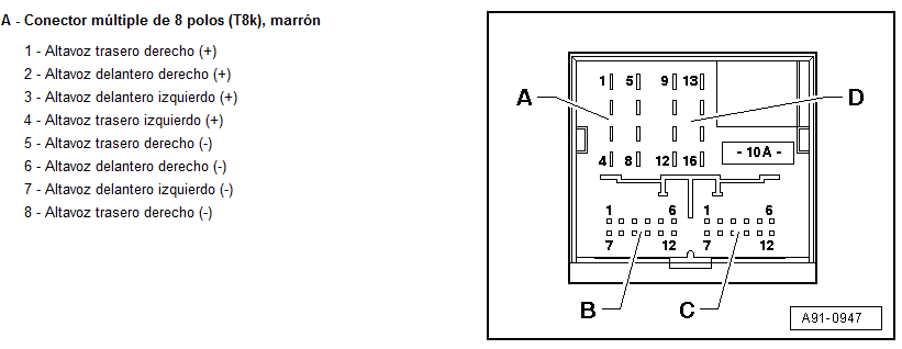

Y aqui el conector de salida de audio(altavoces): Alguien que entienda mas que yo... ¿que tal lo veis?

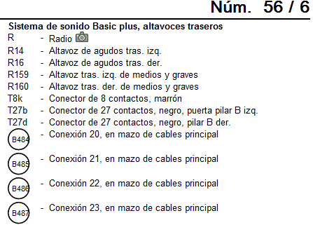

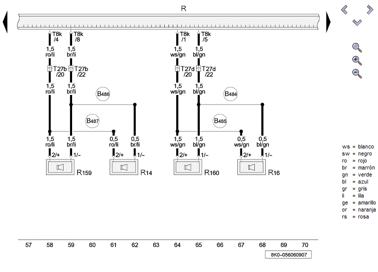

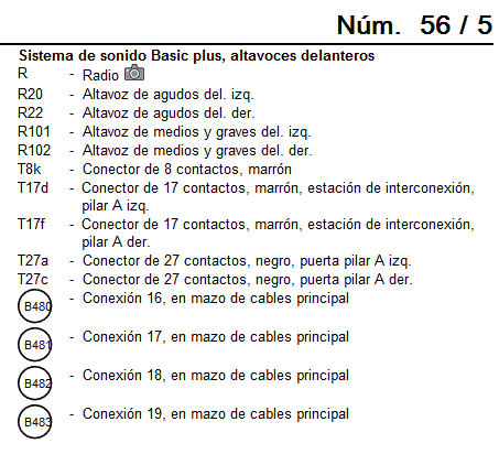

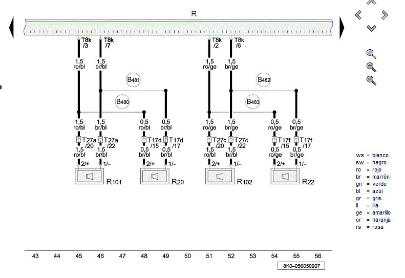

Ahí van los pantallazos de elsa del sistema de sonido basic.Sobre papel se ve claramente que no llega cableado y en la practica os puedo confirmar que tampoco.Segun he podido entender de Elsa los concert basic no llevan la unidad de control J525 asi que no hay salida de la radio para el subwofer y por eso habrá que ver como tiramos cable desde la radio al subwofer que tendrá que ser autoamplificado para que corte apartir de unos 50 Hz .

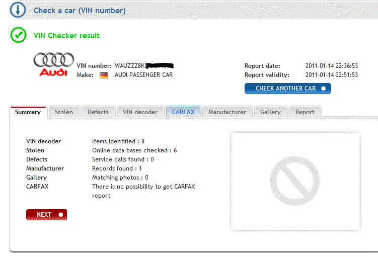

Hola de nuevo,pues no se aqui tampoco sale.No se si estoy haciendo algo mal o que.Dejo una foto con el resultado de la paigina que me habias pasado.Gracias de todas formas Un saludo
