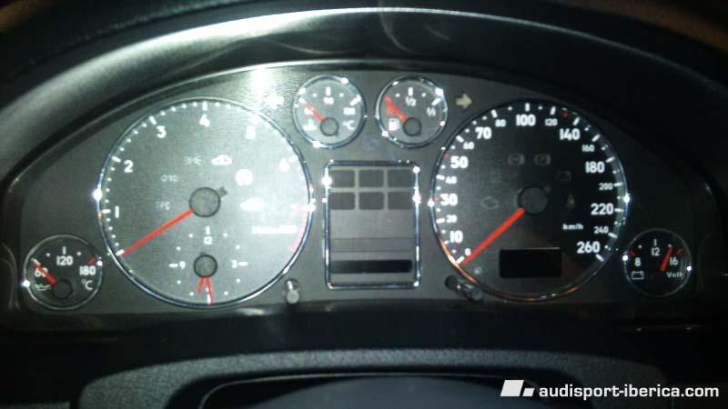

Pues como dije ayer y a juanky hoy,ijjijiji, hoy he ido a cambiar el marcador por otro que tuviera las lineas del FIS mejor, y he encontrado un marcador de un 2.4 que estaba practicamente nuevo, y no le fallaba ni una linea. este es el nuevo y definitivo. -

Hay juankyyyyyy, que post esta leiendo tu , todo esto ya lo he explicado antes. 1 y la 2 - no he montado los aros por que como dije anteriormente, he tenido que cambiar el cuadro por otro que tuviera mejor las lineas del FIS, con tan buena suerte de que he encontrado un cuadro de un 2.4 gasolina que solo tenia 21400km, estaba nuevo, y no le falla ni una solo linea. en las fotos de debajo lo podreis comprobar para el que no me crea,,,,jijijiji ,ya se que es algo increible que no le falle ni una, pero es cierto 3º- gracias compi un saludo -

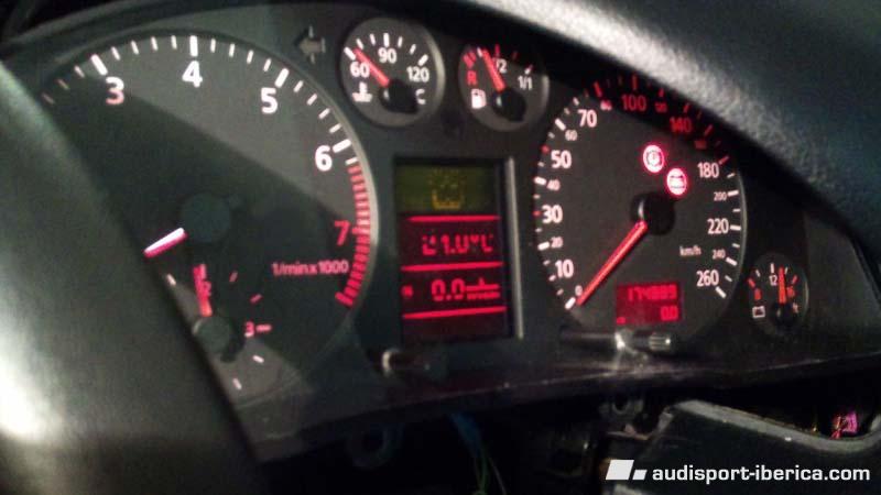

Lo primero que he echo a sido desmontar el mio y poner el nuevo, aun sabiendo que me falta el conector que da la informacion al FIS,para saber como se veia. como veis, sin conectar nada al FIS ya me indica si tengo las puertas abiertas y los errores de liquido de limpies,luces,frenos Lo segundo a sido desmontar el conector rojo que va al fis , y separar los cables y pelarlos uno a uno. -
INSTALACION DE FIS EN A6 SIN FIS
TRACKER_A6 responde a TRACKER_A6 de discusión en Audi A6 / Allroad C5 (1997-2004)
Como veis el numero de serie es 4B0 919 881 A (creo que son 8 o 0, la verdad que no me he fijado bien en los ultimos numeros y la foto no se ve muy bien) Asi es como yo lo tenia ahora, con este marcador cutre,ijjijijiji antes de desmontarlo -
