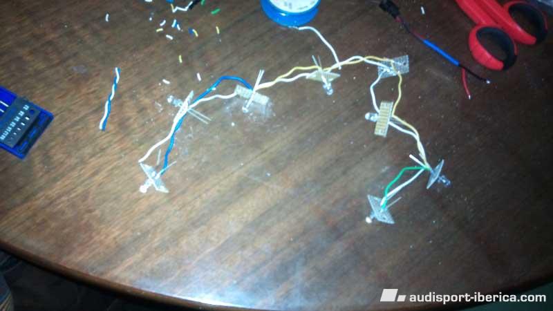

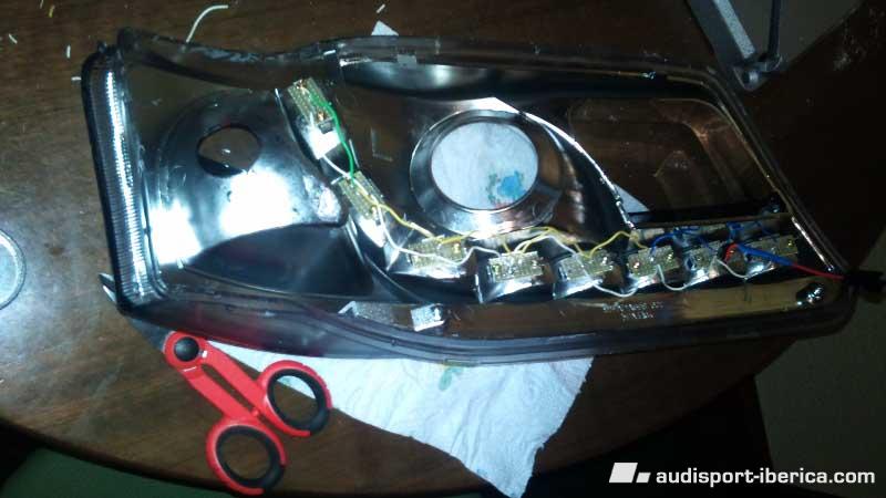

ainnsss,jijijiji, son LED normales de ALTA luminosidad, la verdad que los he puesto y no se nota mucha diferencia con los que ya llevaba. Y no los he pegado, los he soldado, Los led van en paralelo el +con + u los - con -. Pues la cosa queda asi puesto: Y visto defrente asi: El LED da mas de luminosidad, pero tampoco os creais que hay mucha diferencia, de dia se sigue viendo igual de mal. Y aqui ilumino solo la puerta del garage para que veais la diferencia de luminosidad. -

Una vez soldados, queda asi la cosa, no tenia mas cable del mismo color , asi que me ha tocado improvisar Y por ultimo instalarlo todo de nuevo. Lo mismo con el otro foco. la informacion para poder desmontar los faros la teneis aqui. http://www.audisport-iberica.com/foro/inde...t&id=175617 un saludo -

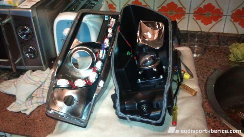

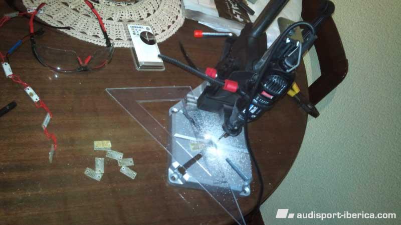

SUSTITUIR LED SMD DE FOCOS DIURNOS, POR DIODOS LED Bueno, despues de poner durante 6 mim el foco en el horno a 150º, con ayuda de unos tenedores,destornilladores y por el metedo de la palanca, he conseguido soltar el cristal de foco. Luego he tenido que crear nuevos soportes para poder alojar los nuevos led en el foco. -
