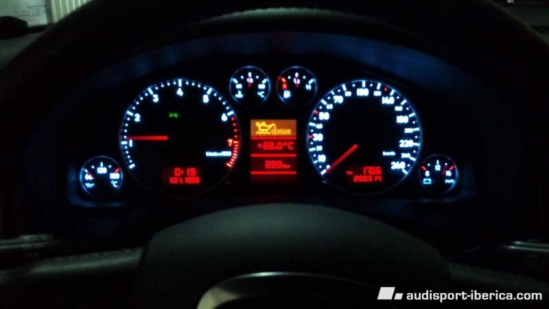

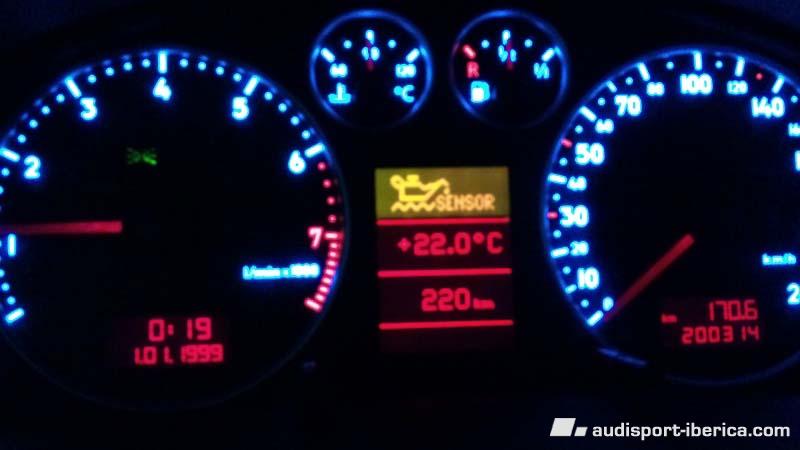

Una vez montado,nos fijamos en que da fallo del sensor de nivel de aceite,en mi coche solo tengo el nivel de temperatura del aceite pero no el de nivel de aceite. asi que me toca comprar un nuevo sensor que tenga los 2,el del nivel y el de temperatura,concretamente este: 1J0907660B. Tambien consegui adaptar mis antiguas esferas de plasma que tenian reloj analogico y adaptarlo para relog digital, es tan facil como hacer el hueco del reloj digital con un cutter, con un rotulador permanente negro pintar las señalizaciones del reloj analogica que quedaban visibles, y por detras cortar la pista que sumunistra energia a la zona del relog. El resultado es este -

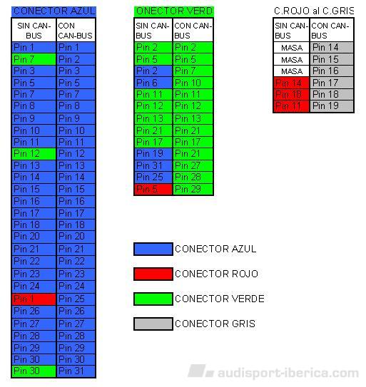

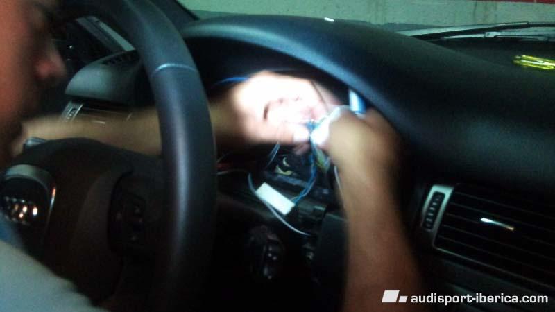

CAMBIO OTRA VEZ DE MARCADOR, POR UNO CON CAN-BUS Recordar que el anterior marcador llevaba FIS pero era sin can-bus,ahora pondremos uno con can-bus para mas adelante poderle hacer funcionar el volante multifuncion del 4F que ya llevo. Primeramente nos hara falta el nuevo esquema de pines: Aqui podeis ver los pines de donde teneis que quitar de un conector y ponerlo en otro. y con la chuleta delante, nos dedicamos a cablear. Aqui nuestro compañero Wizard1000 cableando y echando una mano Luego hay que ponerlo bonito,una vez nos funcione todo como es debido. -

Bueno pues aqui teneis como conectar de un marcador sin can-bus (el del conector rojo) a un marcador con can-bus (con conector gris) un saludo -

y una vez montado,nos fijamos en que da fallo del sensor de nivel de aceite,en mi coche solo tengo el nivel de temperatura del aceite pero no el de nivel de aceite. asi que me toca comprar un nuevo sensor que tenga los 2,el del nivel y el de temperatura,concretamente este: 1J0907660B. Tambien consegui adaptar mis antiguas esferas de plasma que tenian reloj analogico y adaptarlo para relog digital, es tan facil como hacer el hueco del reloj digital con un cuter, con un rotulador permanente negro pintar las señalizaciones del reloj analogica que quedaban visibles, y por detras cortar la pista que sumunistra energia a la zona del relog. El resultado es este -

pues aqui tenemos a wizard,revisando la SMLS. y aqui cambiando los pines para poder conectar el marcador con CAN-BUS -

bueno, pues ayer ya nos pusimos manos a la obra, pero nada mas empezar, ya nos surgio un problema, La SMLS no valia,asi que hasta que no consiga otra nada de nada. :clap1: Lo que si pudimos hacer es el cambio de marcador,hay algunas fotillos al respecto, tambien os pondre el esquema de pines para adaptar un marcador sin can-bus a uno con can-bus. P.D:en estos momentos estoy de vacatas,pero tengo ee chunche de vodafone para poder conectarme, pero va como una patata, si puedo os subo las fotos hoy, si no a mi regreso. un saludo -
