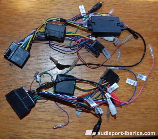

ya vamos avanzando, ya me han llegado los cables que me hacen falta para poder conectar la radio al can-bus. he comprado 2 juegos de cables. este que es el que a mi me hace falta. -
