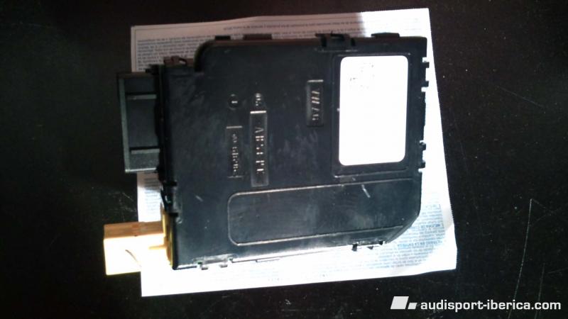

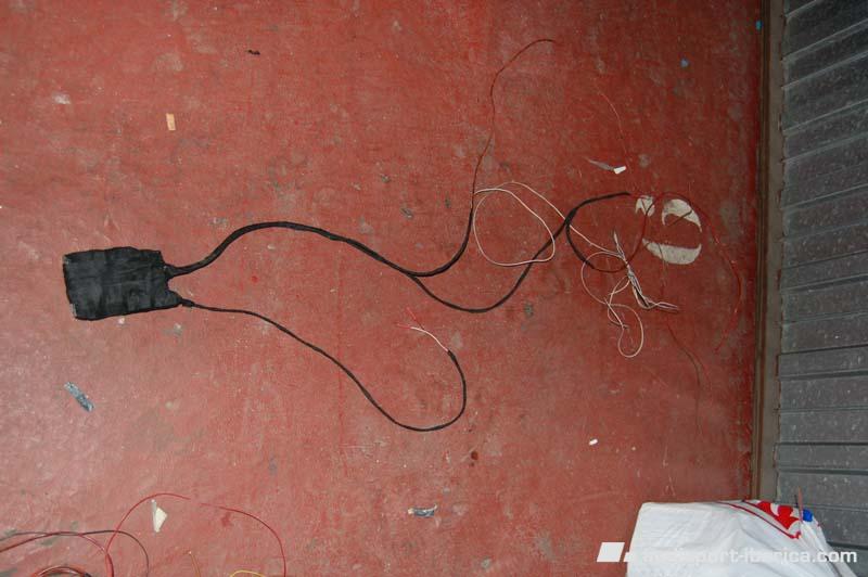

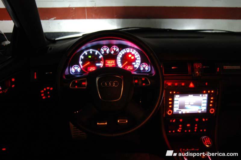

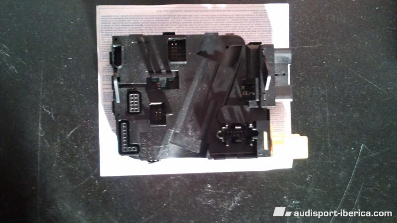

Aqui montando la preinstalacion ,para luego montarlo todo. Aqui ya esta todo montado,la caja negra es la SMLS -

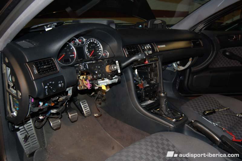

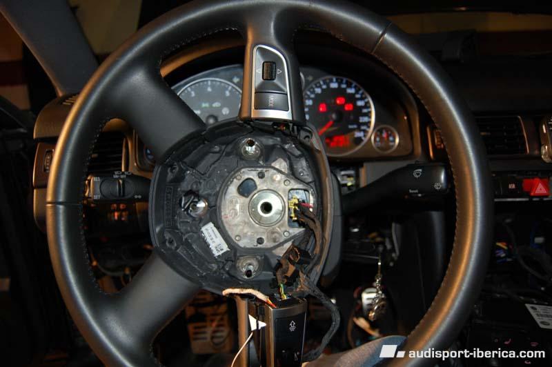

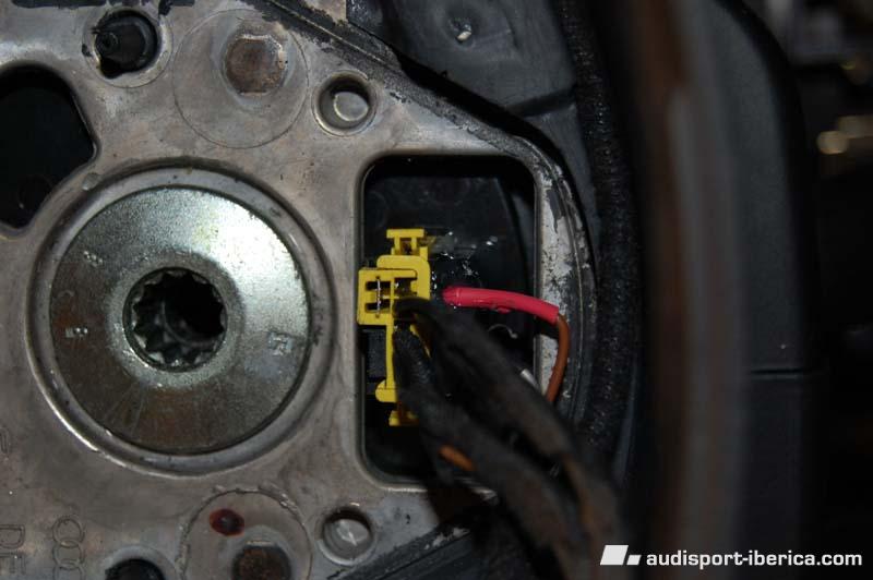

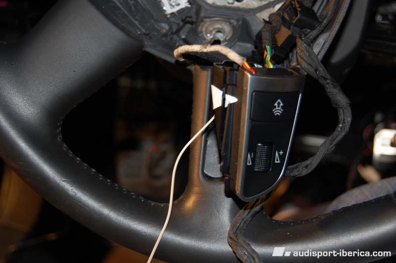

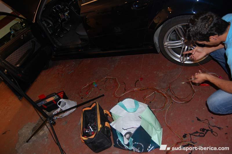

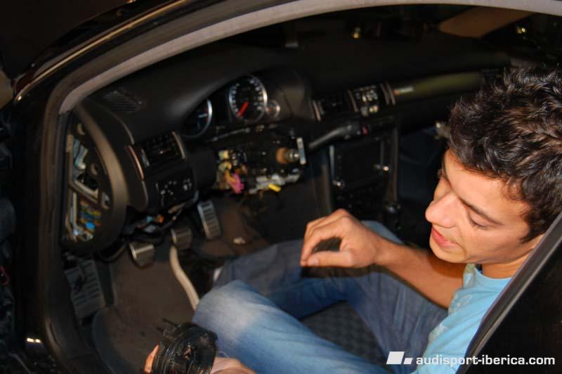

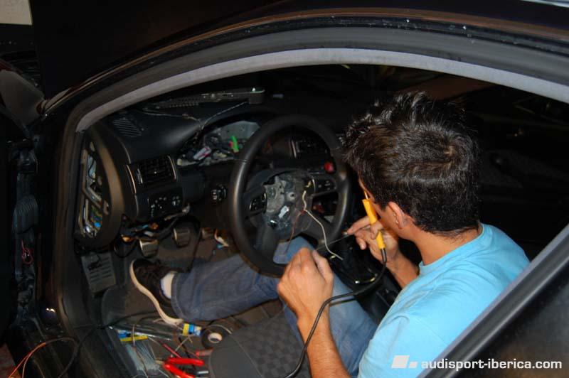

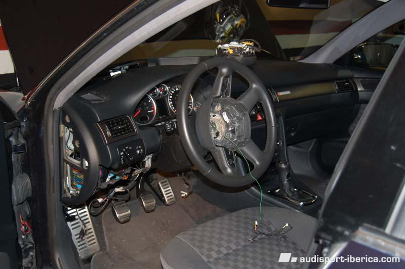

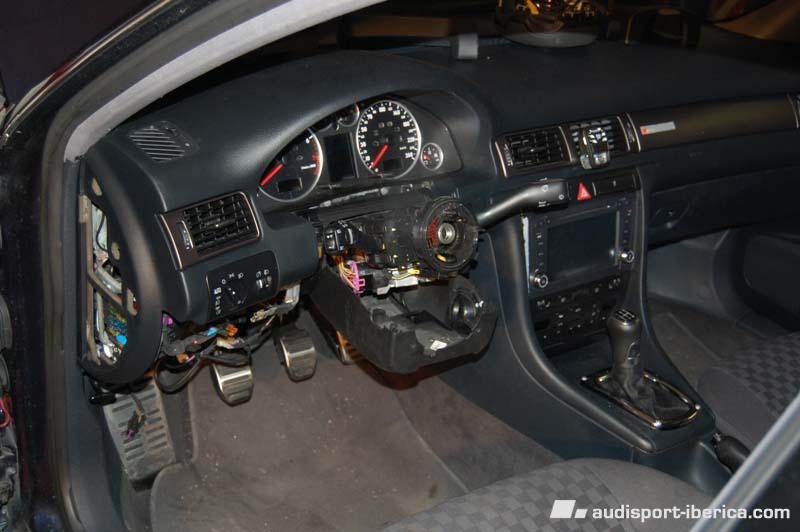

Bueno, pues ayer nos pusimos manos a la obra con la instalacion. todo lo necesario para montarlo lo teneis en las primeras hojas. Y los esquemas de pines que hemos utilizados los podeis encontrar en el ELSA Estas son las fotos que sacamos ayer de como desmontamos el volante la guantera, tapas y el anillo -

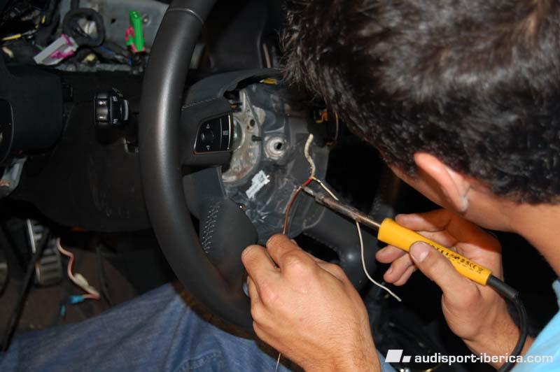

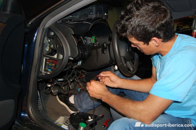

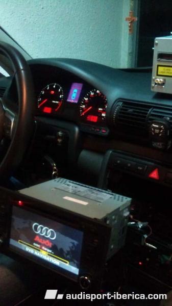

Por fin hoy nos hemos animado a hacer la prueba del funcionamiento de mi radio en el volante multifuncion de wizard. aqui teneis una foto de como ha ido la cosa: Tambien hay un video que mas tarde wizard subira. una vez comprobado que funciona, a comprar la nueva smls y a montar un saludo -

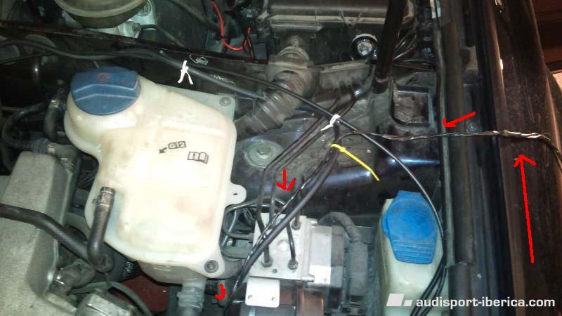

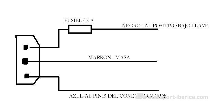

despues,los 3 cables que salen del sensor ,hay que meterlos en el habitaculo por el hueco de la centralita y cablearlos en esta foto aun no los meti por la centralita. Y es tan facil de conectar como hacer esto: los 3 pines del sensor un saludo -

Pues volviendo al tema del cambio de marcador con can-bus , para quitar el error del sensor.Me ha echo falta un nuevo carter y un sensor,el mencionado anteriormente (1J0907660B) colocar el carter, si no es en un elevador es imposible, y aun asi ya cuesta lo suyo. -

colocar el carter, si no es en un elevador es imposible, y aun asi ya cuesta lo suyo. despues,los 3 cables que salen del sensor ,hay que meterlos en el habitaculo por el hueco de la centralita y cablearlos en esta foto aun no los meti por la centralita. -

Bueno, pues para poder poner el sensor mencionado anteriormente, me ha echo falta un nuevo carter: Y este es el sensor: -
