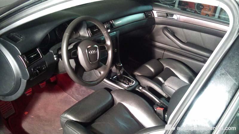

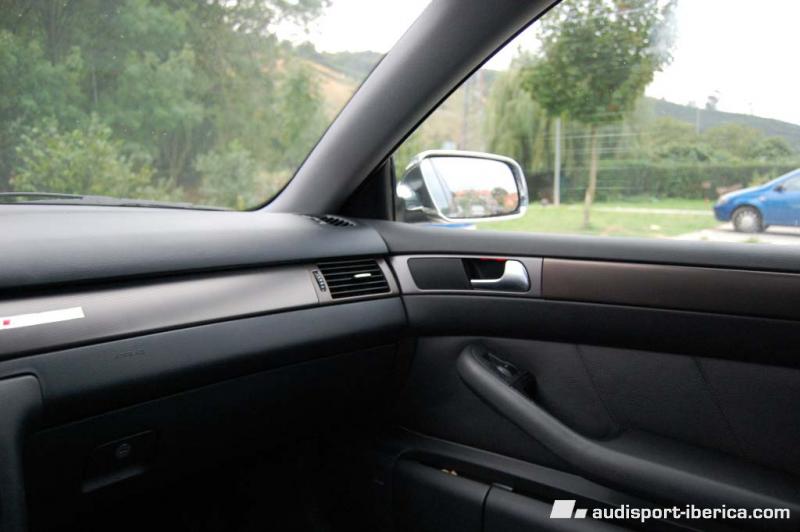

Mas fotillos, que ya sabeis que me gustan mucho. Ayer estuve viendo en la calle si se notaba mucho la diferencia de color , del negro de los paneles con el color de mi salpicadero, y la verdad que no da mucho el cante, apenas se nota nada, de echo se nota mas en la foto que a simple vista, curioso verdad? -

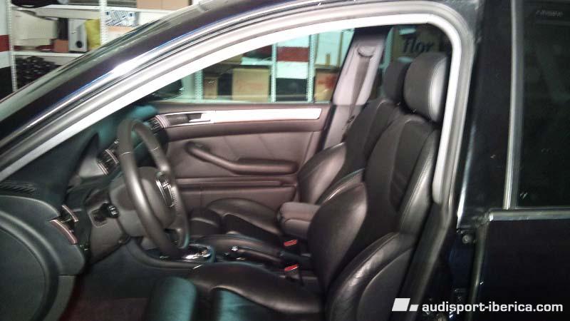

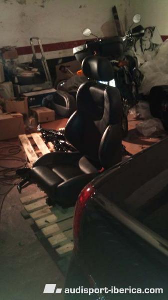

A POR CIERTO, A SIDO QUITAR UNOS ASIENTOS Y PONER LOS OTROS SIN MAYOR COMPLICACION. -

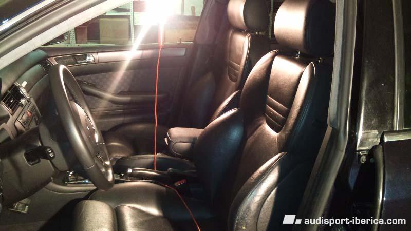

Los asientos estan nuevos, la unica pega que le veo, es que los paneles de las puertas son de plastico negro y el plastico de mi coche es azul oscuro, no da mucho el cante, pero lo suficiente para que a mi me moleste un poco. Soluciones posibles: 1º- Tapizar mis paneles con cuero negro , para que quede todo del mismo color 2º- dejarlo tal y como esta 3º- Cambiar salpicadero, guantera, tapa de debajo del volante y demas plasticos y ponerlos todos de color negro Creo que por ahora me quedare con la 2º y en cuanto tenga tiempo y dinero hare la 1º un saludo a tod@s -

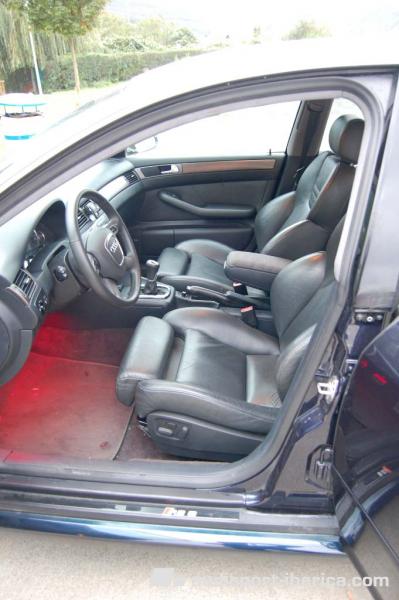

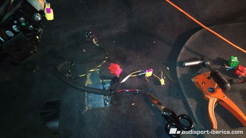

INSTALANDO RECAROS RS6 Y como no, hoy me han llegado los RECARO, que por lo que cuestan hacen honor a su nombre. No he podido esperar ni un dia para montarlos, hoy solo he montado toda la parte delantera, y mañana me metere con la trasera. aqui van algunas fotillos: He tenido que sustituir los conectores amarillos, ya que mi coche al ser anterior del restiling , era de 2 pines y en los modernos son de 4 pines, por suerte el vendedor le metio tijeretazo y me ha incluido los pines nuevos. -

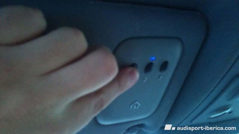

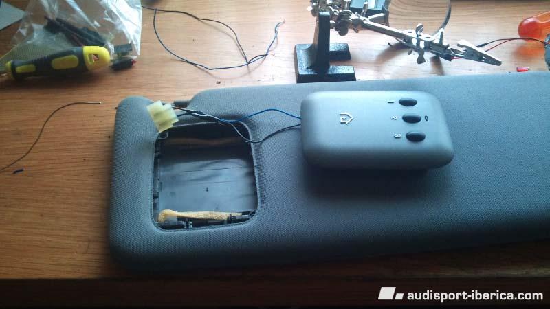

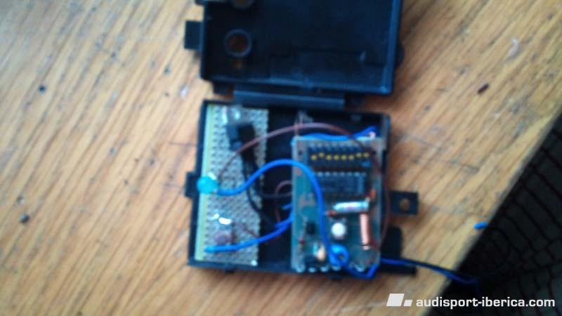

Una vez todo montado y insertado en la caja original. tambien le e cambiado el diodo led del mando por uno de color violeta , que esta instalado en la placa de la botonera -

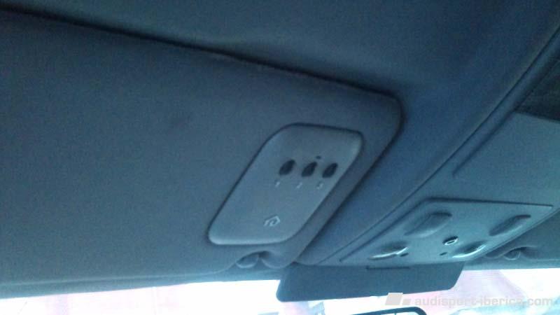

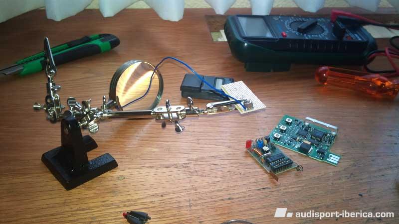

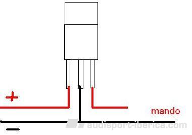

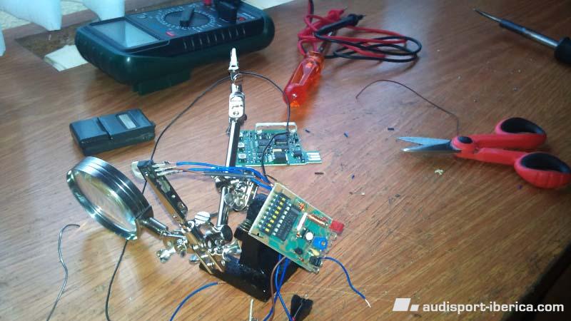

HOMELINK Pues la semana pasada compre por ebay.de el mando de homelink, para poder abrir la puerta del garaje desde el parasol. Lo que yo he echo es adaptar mi mando del garaje e insertarlo en el modulo del homelink. Lo primero, a sido hacer una pequeña placa con las botoneras, para que me coincida en el original. La placa que se ve con tres botones es la original, la cual guardo a buen recaudo,ijijji, la otra mas pequeña, es el mando de garaje en la entrada de 12 voltios, le he puesto un regulador de tension el 7812 -

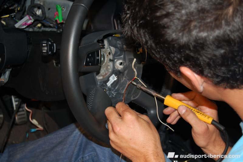

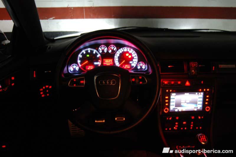

VOLANTE 4F MULTIFUNCION EN A6 4B SIN MULTIFUNCION Este es el enlace de como lo hemos montado en mi A6 con la gran ayuda de wizard1000 http://www.audisport-iberica.com/foro/inde...howtopic=235377 y unas fotitos: y este es el video de la comprobacion
