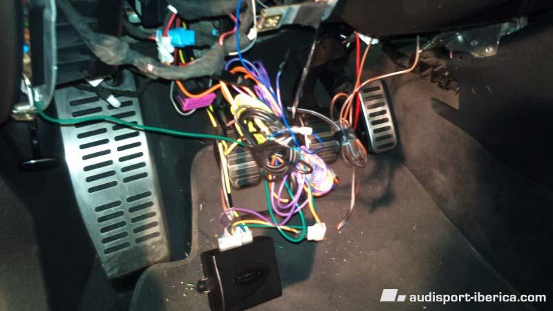

Bueno ,con tu permiso atabasco voy a subir una foto de como lo he puesto provisional. Aunque ya esta todo bien puesto ,soldado y ordenadito. YA ME FUNCIONA, era un cable marron mal enchufado. La centralita mia del kit a reconocido las señales del marcador perfectamente sin necesidad de poner ningun generador de impulsos y me funciona a todo tipo de velocidades, desde los 30 Km/h hasta los 180Km/h que he provado asi lo puse provisional: Y os pondre otro esquema de conexion de mi modelo, para que tengais 2 modelos para elegir, aunque es casi igual al de atabasco. un saludo -

nada hoy no a habido manera de hacerlo funcionar. como enchufastes los cables marrones¿?¿?¿?¿? un saludo -
