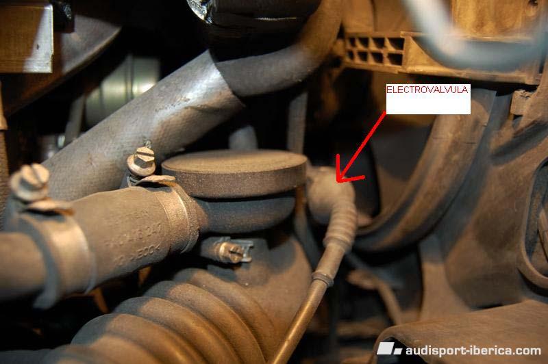

6º- volvemos a poner todo como estaba pues para el que no sabia como cambiarla, ahora ya lo sabe, espero que os sirva de ayuda, ya veis que no tiene ningun misterio un saludo -

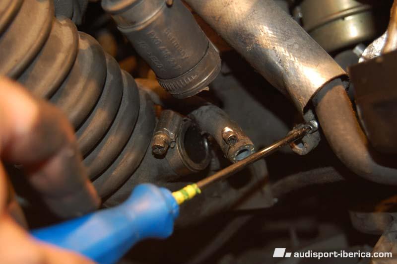

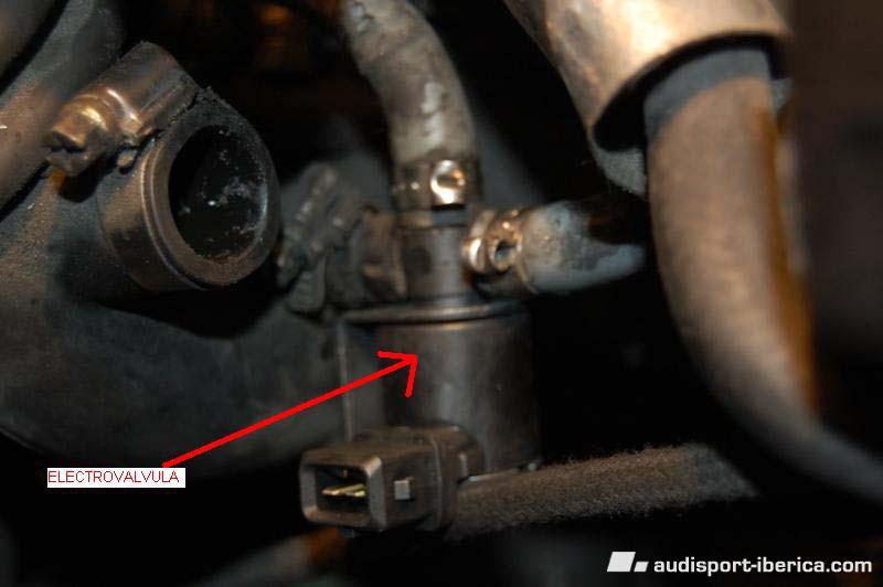

4º- La soltamos con cuidado 5º- ponemos la nueva Es la misma foto que la anterior por que se me ha oldidado sacarla una vez puesta la nueva,jejjeje -

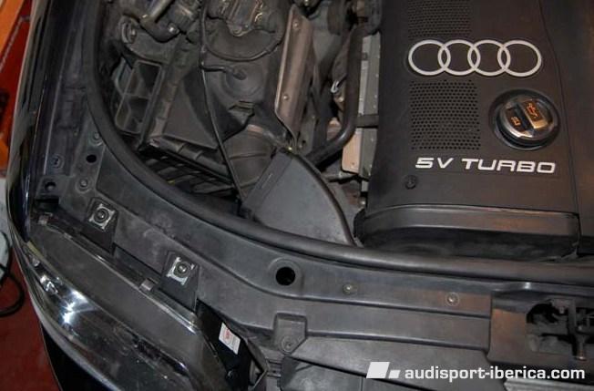

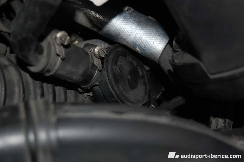

ANTES DE NADA, ESTO ES EN UN COCHE GASOLINA, NO SE SI EN LOS DIESEL ESTARA EN EL MISMO SITIO 2º- una vez quitado las tapas ,podemos imaginarnos donde esta 3º- Yo he quitado eso redondo por que me molestaba, (no soy mecanico ,asi que no se si he echo bien, pero el coche funciona,ijij) -

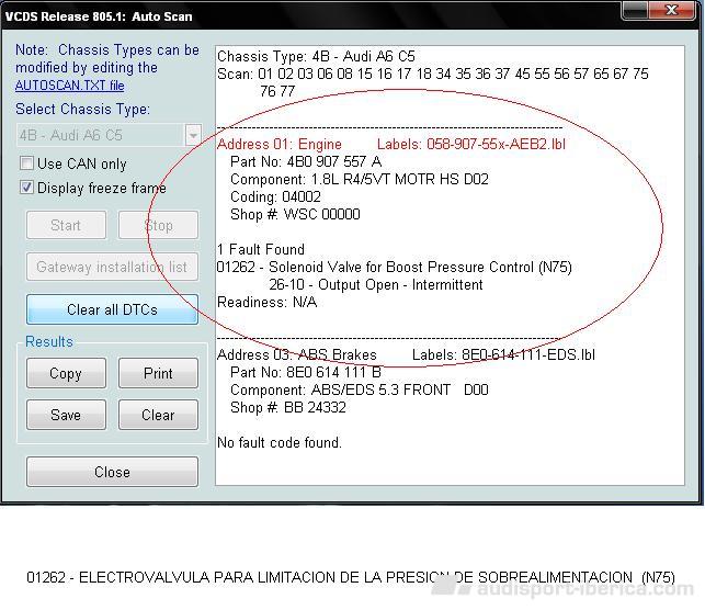

CAMBIAR ELECTROVALVULA N75 Hola otra vez. pues el otro dia me dio este fallo en el Vag-con, y ante la duda mi mecanico de comfianza me aconsejo cambiarla. me dijo, que me pasara por el concesionario de audi, y preguntara por la electrovalvula de mi coche, asi que eso hice,la compre por unos 60 euros. Me explico que pasos debia seguir para cambiarla y el otro dia me anime ha hacerlo. 1º- quitamos las tapas para poder acceder a ella -
