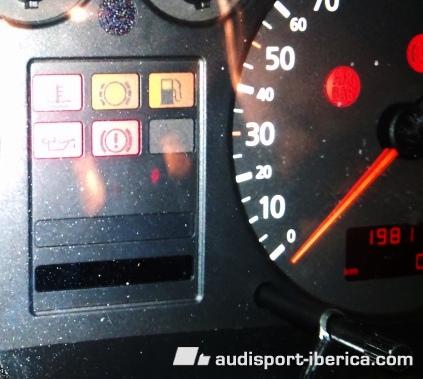

Volviendo al tema del marcador. en el antiguo marcador me aparecian los siguientes simpolos. - temperatura elevada del liquido refrigerante del motor -desgaste exesivo de las pastillas frenos - reserva de gasolina -presion minima del aceite del motor -insuficiente nivel de liquido de freno Mi pregunta es: ¿en el nuevo marcador,cual de estos simbolos me aparecen tal como lo tengo ahora¿?¿? doy por echo que me aparecen todos, salvo el de "-desgaste exesivo de las pastillas frenos" que me imagino que va a uno de los pines del conector azul o verde del marcador. ¿y de los esquemas anteriores que ha subido jafv a cual devo de enchufarlo¿?¿? puesto que en uno dice: al pin7 pastillas de freno(solo version highline) en el conector verde y el otro dice: pin 29 frenos en el conector azul me seria de gran ayuda si alguien me podria subir el esquema del marcador que no lleva FIS, para asi poder averiguar donde enchufar dicho cable. Ooooo , no es necesario hacer nada de esto¿?¿?¿?¿ un saludo -

eso me pasa a mi tambien, que tengo la zona superior oscurecida y por eso no lo puedo poner hay.se enciende a la minima -

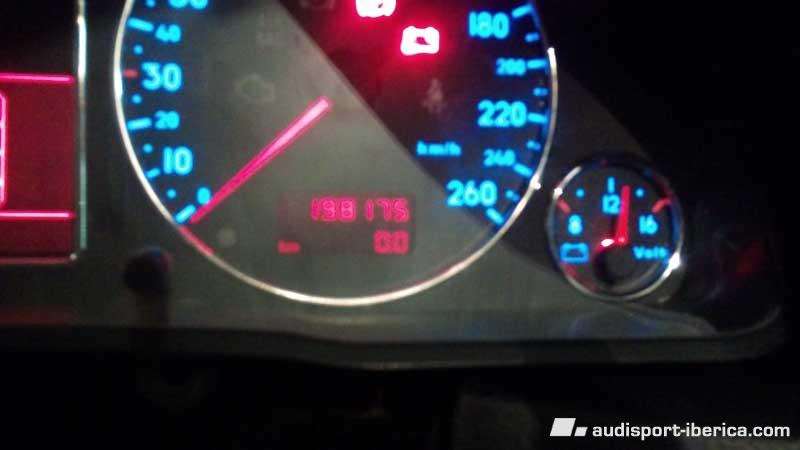

si no lo conectais en los consumos os apareceran cosas como estas,,,,,,, sin sentido NI QUE FIERA UN AVION JEJEJEJJEJE 51,5 LITROS A LOS 100 -
