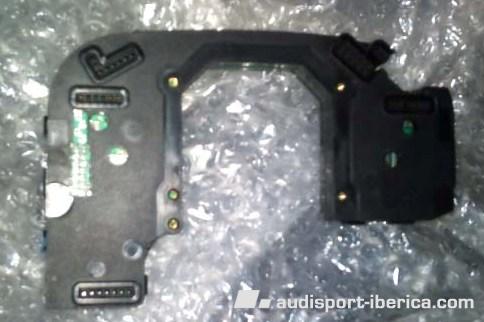

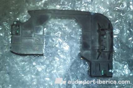

Pues ya me ha llegado la SMLS 8E0 953 549 S,en ebay.de lo llaman asi, (Audi A4 8E Lenkstockschalter) yo la he pillado de un audi A4,que tambien vale,aunque la ideal es acabada en R, ahora ya que tenemos todo,solo falta montarlo. -
