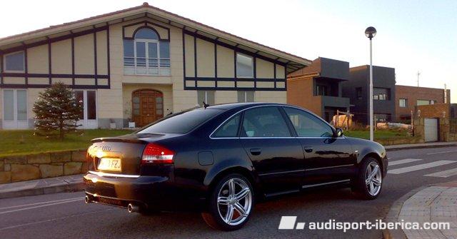

  4. bueno, pues aqui esta el mio.Con el reestyling hecho,jeje <_< Y aqui ya con las pegatinas de A6 y del foro.jejeje

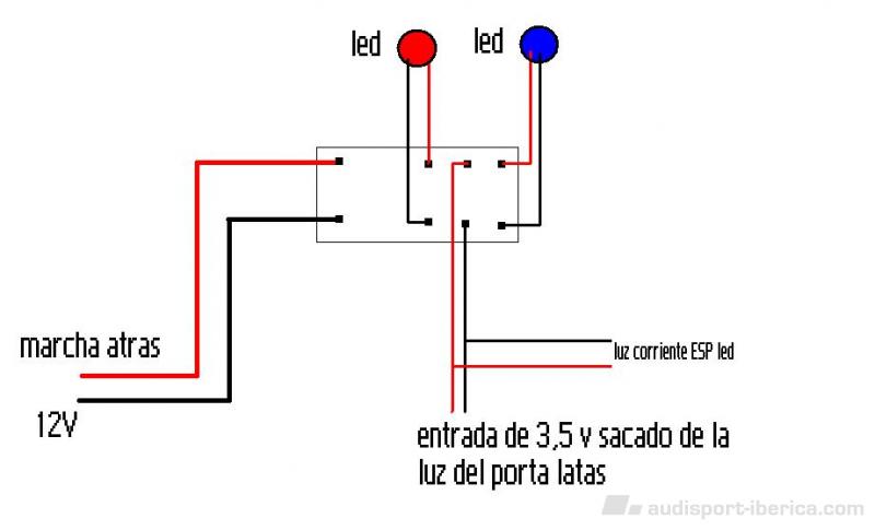

  5. Hay una errata, no son 3,5 V si no que salen 12. un saludo

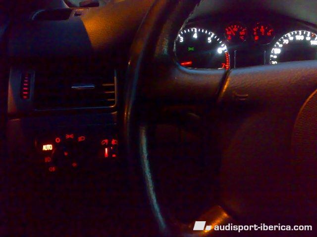

  9. Y con el AIS, se activa despues de 4 a 10 seg de dar al contacto , por ahora lo he dejado en color azul ya que no me quedan led rojo jeje . esta preparado para poder sustituir los led sin problemas. He elegido el azul, puesto que mi navegador tiene tambien botones azul, mas que nada por estetica y no romper la linea. un saludo

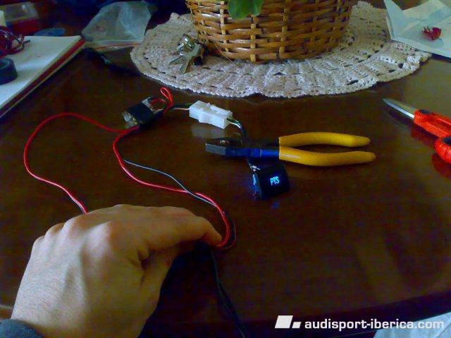

  10. Con respecto al parktronic, quedaria asi, En ROJO en estado desactivado. y en AZUL en modo activo (vamos, cuando metemos la marcha atras) todo ello conseguido con la ayuda de un rele. este es un esquema un poco chungo hecho con paint.

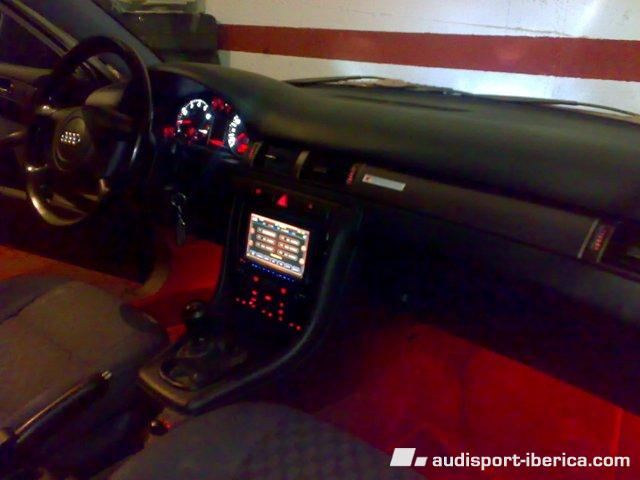

  11. Iluminado se ve asi, resultado final, con su conector propio. y puesto, pinta así.

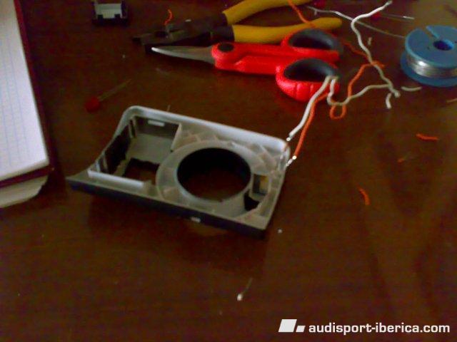

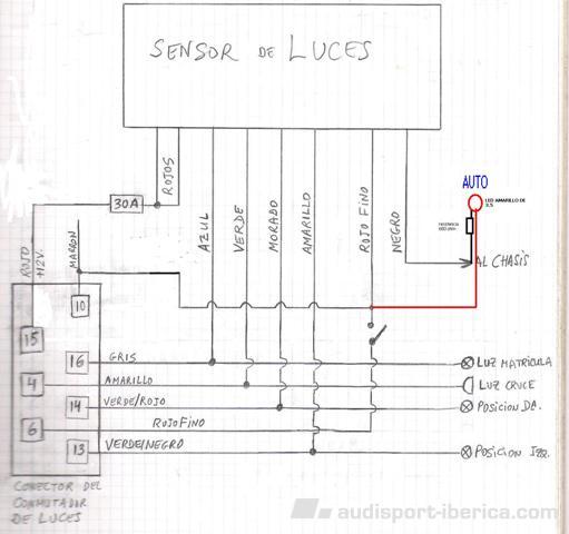

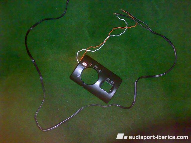

  12. Hola otra vez forer@s, son las 4:00 de la mañana y no puedo dormir por que tengo mono de A6,jiijji . pues ayer, fuy al joyero como me recomendo CHUCHITO y hice grabar varias cosas, entre ellas la de "AUT0"(a mi me an cobrado 4 euros por grabado y mira que es plastico :ranting2: ) Aqui teneis unas fotitos con sus respectivas explicaciones: bueno, la de ESP, lo solte para que el joyero atinase con el tamaño y tipo de letra. Y estas NO me las he inventado , (para que luego no digais que soy un fantasma tongue.gif ) PTS =PARKTRONIC SYSTEM (estas siglas,aparece en varios modelos de vehiculo, dudaba entre esta o poner (PDC=parking distance control) como lleva BMW). Como bien dice el nombre, lo puse por el sensor de aparcamiento, se activa el diodo con la centralita del parktronic, que a la vez se activa con la marcha atras. AIS = AUTOMATIC IGNITION SYSTEM (esto se ilumina cuando el circuito retardador de las luces de Xenon se activa , ya que tarda de 4 a 15 seg en activarse las luces de xenon en modo AUTO al dar el contacto, para evitar que los xenon se apagen y enciendan repetidas veces,lo cual puede ocasionar la rotura de balastros.) en resumen,en modo "AUTO" se encienden a la vez, y en "posicion/cruce" me indica que el circuito se a activado sin problemas. AUTO= pues eso ,automatico ESP = ya sabeis,,jiijii Yo aqui , le he metito un led amirillo de 3,5v con su resistencia de 680 ohmios, para asi que pueda soportar 12 v perfectamente. NO HE USADO UN LED DE ALTA LUMINOSIDAD, lo cual supone una pequeña variacion del esquema.
  13. Y con el AIS, se activa despues de 4 a 10 seg de dar al contacto , por ahora lo he dejado en color azul ya que no me quedan led rojo jeje :crying_anim: . esta preparado para poder sustituir los led sin problemas. He elegido el azul, puesto que mi navegador tiene tambien botones azul, mas que nada por estetica y no romper la linea. un saludo
  14. Con respecto al parktronic, quedaria asi, En ROJO en estado desactivado. y en AZUL en modo activo (vamos, cuando metemos la marcha atras) todo ello conseguido con la ayuda de un rele. este es un esquema un poco chungo hecho con paint.
