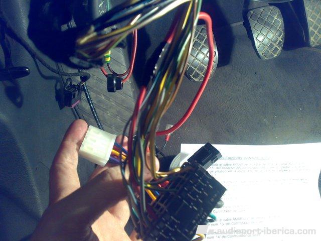

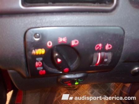

no, me refería a la posición AUTO en el mando original de luces en el mío no se puede hacer que el mando la señale... aaaa, te refieres a esto?¿?¿ esto hay que currarselo, llevar a grabar la palabra AUTO y ponerle un led amarillo de fondo, si te fijas en el esquema,hay un led amarillo de alta luminosidad, este se enciende cadavez que activemos el "AUTO" de las luces, en esta foto nuestro compañero CHUCHITO le puso el interruptor justo encima de la palabra AUTO, (es eso redondo que hay encima). yo lo he dejado en el propio sensor "por ahora" pero la idea es poner un interruptor junto al ESP ya que tengo 2 huecos libres o colocarlo como el. -

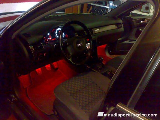

Bueno pues una vez que te pones a montar, puedes aprobechar y ponerle unas tiras de led rojas en los bajos de la guantera y el volante,jejejeje, queda GENIAL,ijijji COSAS PENDIENTES - Llevar el mando de luces al joyero para que me grabe la palabra AUTO.como lo hizo nuestro compañero - instalar un temporizador de encendido de luces,,,,,,,cito a nuestro compañero JESÚS: cuando tengas montado el sensor "Auto", al darle a la llave de contacto, si estas en un lugar insuficientemente iluminado, se te encienden las luces, y al darle al motor de arranque se te apagan, al soltar la llave con el motor en marcha se te vuelven a encender, y estos encendidos y apagados, como sabes no le hacen nada bien a las lámparas, y a los Balastros Electrónicos del xenon, por esto te quería decir que yo en el mio le puse un temporizador de 4 ó 5 segundos, así al arrancar el motor tarda unos segundos y las luces se encienden una vez que el motor esta en marcha, ahorrandome los encendidos y apagados. Mi recomendación es que te busques un 555, un C, una R, y un relé, y te montas el temporizador. un saludo a todos y en especial a JESÜS,que practicamente ha hecho el todo el trabajo. :lmfao: :at: -

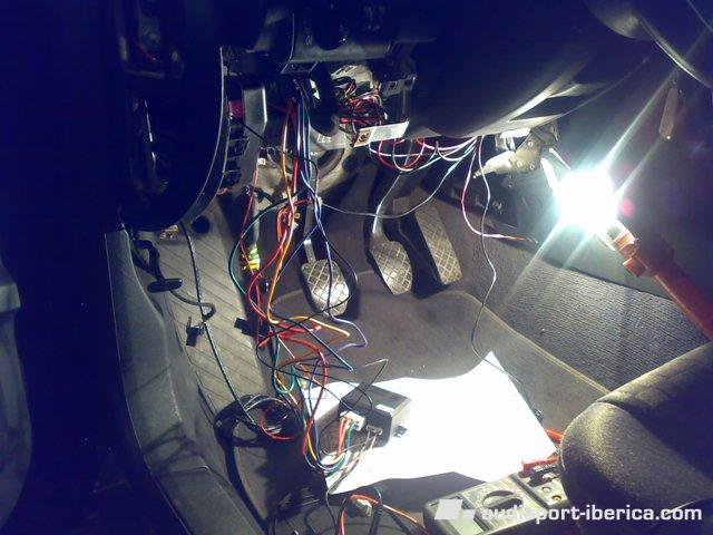

yo lo he puesto aqui arriba,ya que lo tengo mas a mano para activarlo y desactivarlo, pero bueno que por ahora esta "provisional para siempre", hasta que le encuentre un nuevo hogar y le pueda poner el interruptor en el mando de luces como lo tiene CHUCHITO. y claro, una vez terminado todo, hay que ingeniarselas para esconder todo estos cables. Aqui que cada uno se las arregle como pueda mando de luces de CHUCHITO, que lo llevo a grabar la palabra AUTO a una joyeria. Yo lo tengo en mis cosas pendientes. -

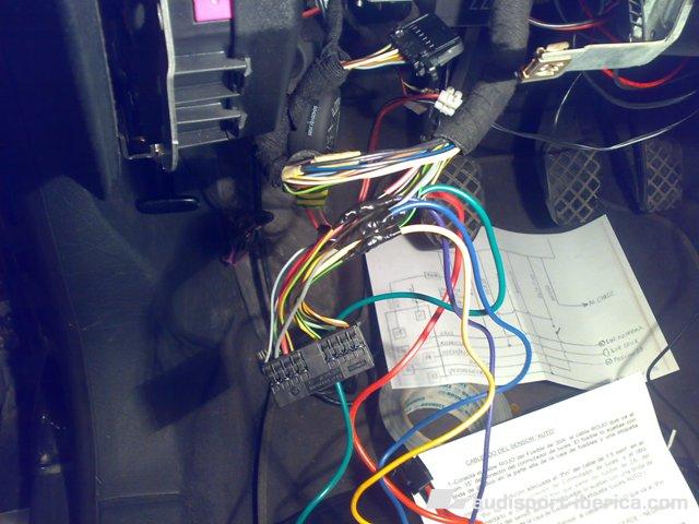

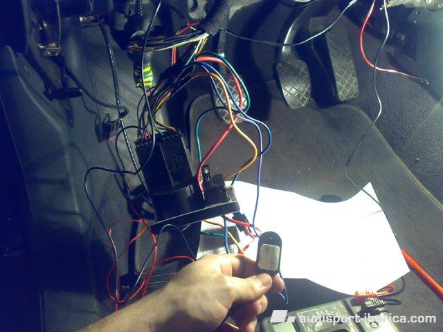

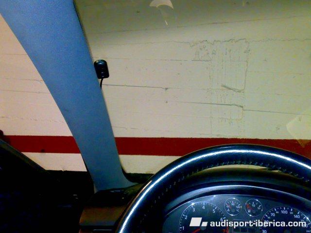

Jejejejej se puede ver la "chuleta" que he usado yo,la cual os dejo arriba. Una vez terminada TODA la instalación, si estás en el garaje, y se te encienden las luces "AUTO", enfoca con una luz o una linterna hacia la fotocélula y deberán apagarse las luces. foto del sensor -

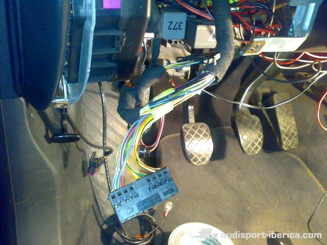

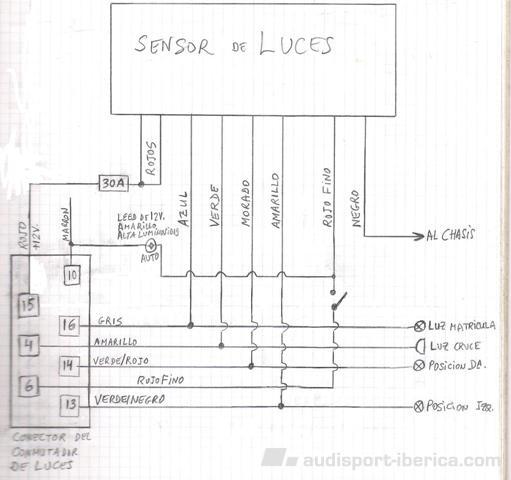

RESUMEN DEL ESQUEMA 1.-Conecta el cable ROJO del Fusible de 30A. al cable ROJO que va al "Pin núm. 15” del conector del conmutador de luces. El fusible lo sujetas con una brida de plástico en la parte alta de la caja de fusibles y una etiqueta "Luces AUTO"). le he quitado la funda de los cables, para poder trabajar mejor ya que ahora toca empalmar/soldar. paso 1 correcto 2.-Introducir en la posición adecuada el "Pin" del cable de 1,5 mm², en el hueco del "Pin núm. 6” del conector del Conmutador de luces, y el otro extremo, conectarlo al cable ROJO fino que viene del fusible de 2A. del conector pequeño del sensor de luces. El fusible lo sujetas con una brida de plástico en la parte alta de la caja de fusibles y una etiqueta "Luces AUTO"). 3.-Conectar el cable VERDE del Sensor, al cable AMARILLO que va al "Pin núm. 4” del Conmutador de luces. 4.-Conectar el cable AMARILLO del Sensor, al cable VERDE / NEGRO que va al "Pin núm. 13” del Conmutador de luces. 5.-Conectar el cable MORADO del Sensor, al cable VERDE / ROJO que va al "Pin núm. 14” del Conmutador de luces. 6.-Conectar el cable AZUL del Sensor, al cable GRIS que va al "Pin núm. 16” del Conmutador de luces. 7.- Conectar el cable NEGRO del conector pequeño del Sensor al chasis del coche (yo lo sujeté al tornillo que sujeta la parte baja de la caja de fusibles). -

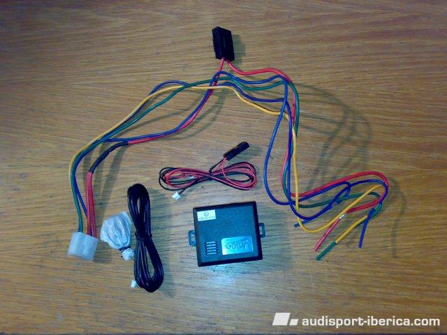

Una vez que todo esta :lmfao: CORRECTO empezamos a instalar el sensor. ¡¡¡¡¡¡¡¡¡¡¡este es el KIT SENSOR DE LUCES DE VALEO!!!!!!!!!!!!!!! este es el esquema que me proporciono Jesús y la verdad que esta muy facil incluso para los duros de mollera como yo, ya que el que biene en las instrucciones no sabia ni por donde cogerlo :at:
