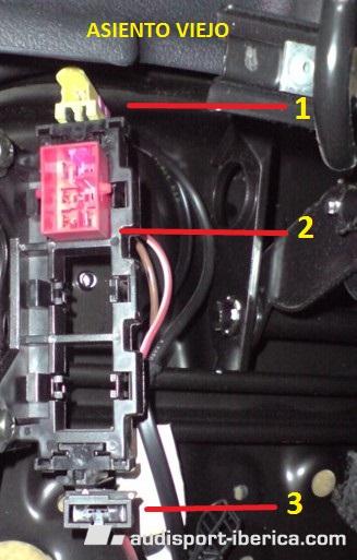

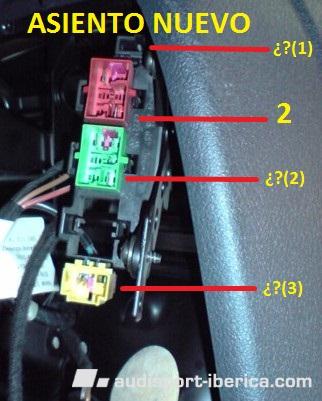

Hola Fergar. La verdad que mas ayudado mas de lo que creia, no habia caido en la luz de los asientos.asi que por ahora la cosa queda asi. 1=pretensores 2=regulacion de altura y lumbar. 3=luz asiento y en el nuevo. ¿?(1)= ¿¿pretensores??---->con distinto conector¿?¿?¿ 2=regulacion de altura y lumbar. ¿?(2)=calefactable ¿?(3)=airbag luego queda un macho y una embra como el conector ¿?(1) que tal vez la hembra sea de la luz asiento, en un momento ire al garaje otra vez y saco fotos a esos dos cables para que los veais. gracias y un saludo a todos, P.D: POR FA, SI ME PODEIS PONER LA REFERENCIA DEL CABLE QUE VA DEL CLIMA AL ASIENTO O SI ALGUIEN LO SABE,GRACIAS -

gracias jlpenalve, en principio, si tenia pensado hacer yo mismo el cableado, por eso os pedia la referencia del cable que va del clima al asiento calefactable(ya que el clima que compre 2din tiene dicha funcion). un saludo +1 gracias madmack y carlitos46, bueno, hacia unos mesecillos que no hacia naaa,jejeje. ademas tengo otros 2 bricos preparados, muy sencillos ellos,jeje un saludo -

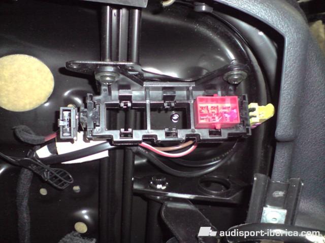

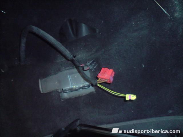

Aaaahhhh¡¡¡¡¡ , otra cosita, estos cables son los que me salen a mi del coche. gracias compañeros, espero vuestras respuestas. -

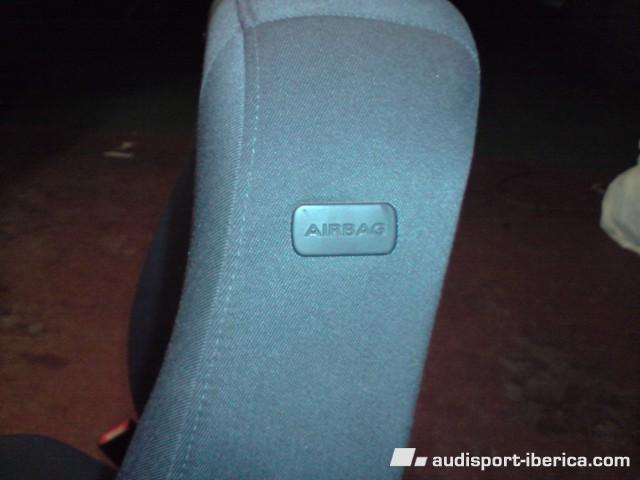

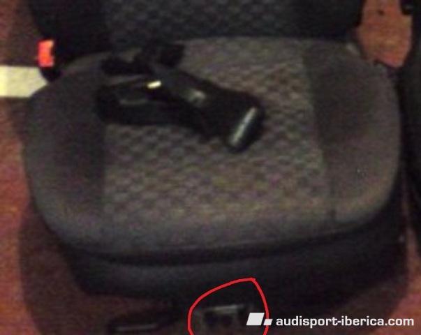

PROBLEMA: NECESITO VUESTRA COLABORACION Y SABIDURIA Como vereis , mis antiguos asientos venian con lo basico (solo regulador de altura electrico) y los nuevos lleban AIRBAG,CALEFACTABLE y REGULACION ELECTRICO DE ALTURA Y LUMBAR. la regulacion electrica de altura para conectarlo no hay problema ya que gracias a la fabricacion de audi , el macho rojo tiene que ir en su embra roja (no encaja ni en el verde ni amarillo )."diendo a entender que el rojo es para la regulacion, que NO lo SE. bien, os detallo con fotos el problema que tengo. -Bueno que el 2 (rojo) va en el 2(rojo) , eso esta claro. -pero el conector de la 1(amarillo) no corresponde con el conector¿?(1)negro. y no tiene nada que ver con el¿?(3). -luego el 3(negro) es igual que el ¿?(1), pero no esta situado igual,ademas en el asiento nuevo hay otro conector macho y otro embra iguales al 3 que estan sueltos -tambien me da en la nariz que el conector ¿?(3) es el del airbag - Y que tal vez el ¿?(2)verde sea del calefactable AYUDA,,, PLEASE ¿¿¿¿¿¿¿¿ALGUIEN ME PODRIA DECIR QUE CONECTORES SON CADA UNO,???????? referencia del cable que me hace falta que va desde el clima al asiento calefactable¡¡¡¡¡¡¡¡¡¡y si me hace falta algun cable mas¿?¿?¿?¿?¿?¿ otra cosa, podria poner en funcionamiento los airbag del asiento, o supone tambien colocar nuevos sensores laterales o vienen colocados de serie en todos los modelos indiferentemente lleven o no airbag lateral GRACIAS -

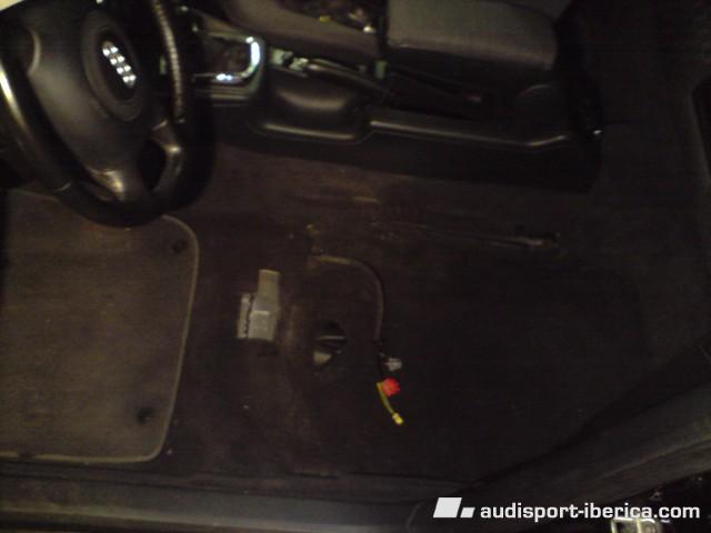

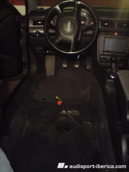

5º-una vez sueltos los nonectores, sacamos el asiento con cuidado,(yo lo he sacado por la purta trasera ya que me parecia mas comodo). Ya lo tenemos todo fuera. -

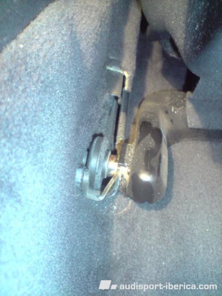

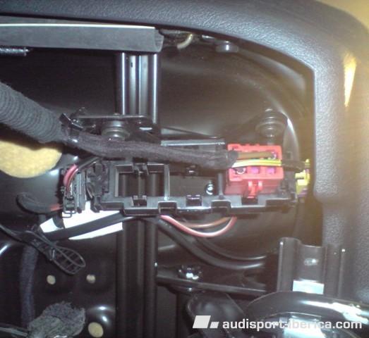

3º- hechamos el asiento hacia detras con el regulador de distancia (con un poquito de fuerza para que se desacople.) pero pampoco os paseis,que hay varios conectores debajo. 4º-soltar los conectores. (estos conectores, son los que tengo yo actualmente, sin calefactable ni airbag ni regulacion lumbar). -

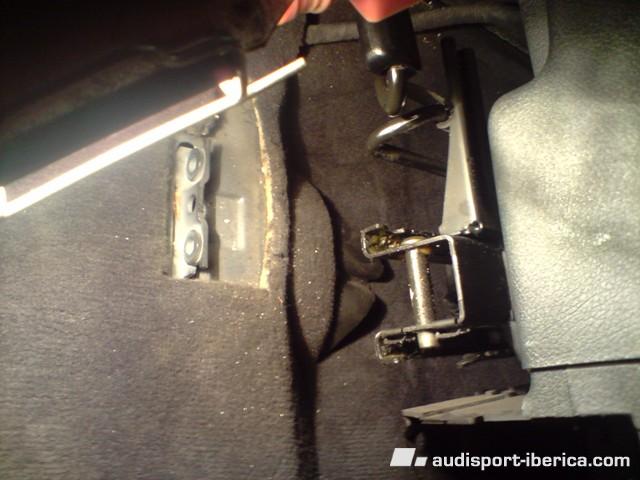

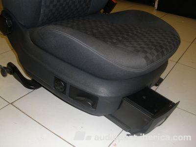

desmontaje: 1º-, soltar una tapa de plastico que se encuentra junto al cajoncillo. una vez sueltos,desatornillar los dos tornillos que se encuentran dentro. 2º- quitar las dos tapas de plastico trseras, (no van atornilladas). asi conseguimos que no haga tope y el asiento salga hacia detras. -

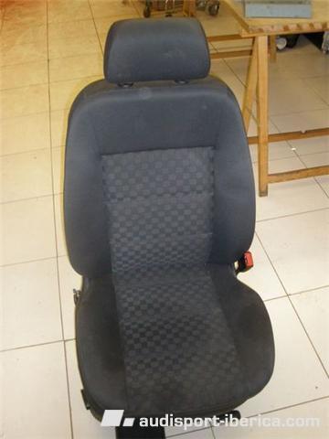

CAMBIO DE ASIENTOS A6 (DE NO CALEFACTABLES A CALEFACTABLES CON AIRBAG) Hola otra vez.Hacia ya tiempo que no ponia bricos por aqui,pues bien, aqui va uno. Pero esta sin acabar por que necesito vuestra ayuda. introduccion: todo empezo el jueves cuando entraba al foro como un dia normal, sorpresa de mi cuando vi un tema de nuestro compañero ASTHAROT con titulo "MIRAD ESTO", pues bien, lo mire y el viernes quede con el ya que le compre 2 asientos delanteros calefactables electricos con airbag.
