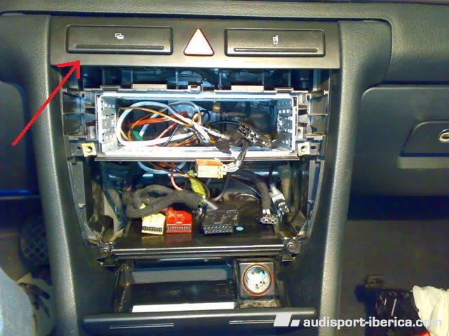

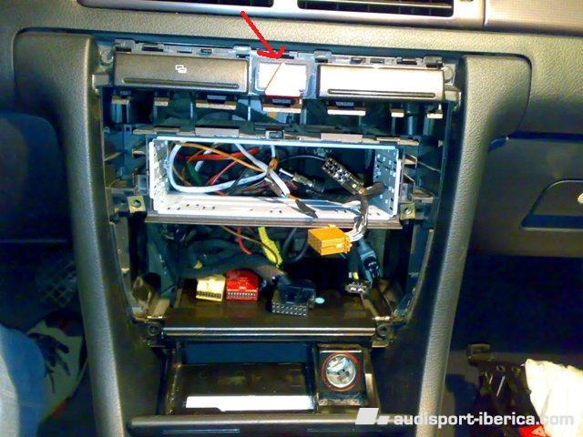

hola, te comento, para soltarlo no es muy complicado. primero tienes que soltar esta tapa de plastico, sale tirando hacia ti, ya que esta amarrado con grapas de quita y pon. y luego para soltar el boton de emergencia, (en mi caso salio tirando hacia mi) pero normalmente tiene dos pequeñas pestañas que con un destornillador fino lo consigues sacar sin mucho esfuerzo. un saludo y suerte -
