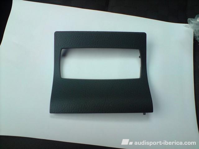

bueno, antes de que se me olvide, la tapa para el reposabrazos, que va debajo del mismo y encima de la salida de aire es esta. la referencia de dicha tapa es :4B0863210B/6DP su precio es de 14,60 euos un saludo -

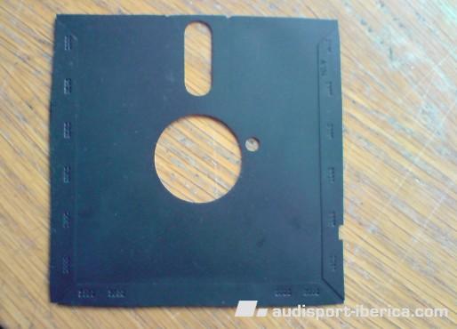

4º-tapizar el plastico en negros,(yo he usado un viejo disquete de ordenador ya que el negro es muy similar al del coche) 5º- montamos y soldamos todo y nos quedaria asi: 6º- ya solo nos quedaria montar en el coche, yo ya prepare la instalacion de antemano. -

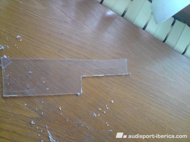

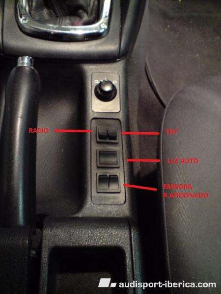

CUADRO DE INTERRUPTORES Bueno, pues me he creado un pequeño cuadro de interruptores para poder apagar/encender todos los extras que le he puesto al coche como pueden ser, la luz de auto,radio,emisora,parktronic. 1º-necesito el plastico para poder moldear y hacerle la forma. 2º- cortar con la forma que queremos,(en mi caso he cortado 3 agujeros para poder poner 3 mecanismos) 3º- probar si encajan bien los mecanismos -

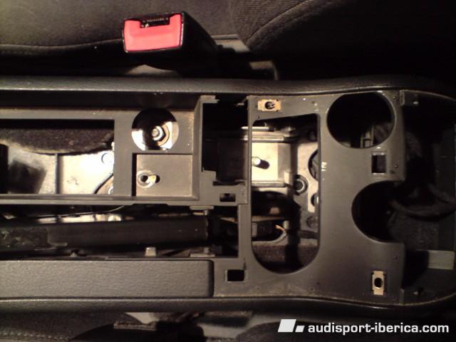

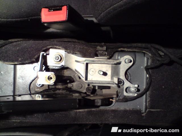

4º- volver a montar todas las tapas menos la salida de aire de clima trasero y su respectivo embudo. 5º- para insertar el reposabrazos tenemos que cortar la tapa superior o pedir una nueva preparada para ello en el conce. 6º- cuando insertemos el reposabrazos, hay que enroscar el soporte a la columna del reposabrazos.asi: 7º- ponemos el embudo del clima trasero y la salida de aire(que incluye mechero) fin -

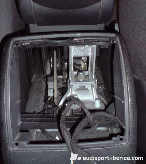

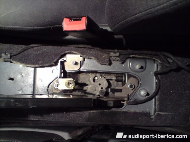

REPOSABRAZOS DELANTERO Hola, pues bien, aqui teneis como instalar el reposabrazos delantero para aquellos que no lo teneis y lo quereis poner. 1º- desmontar tapas de plastico. 2º-una vez desmontado todo, nos queda asi: 3º- añadir soporte ,(se supone que al comprarlo tiene que venir, si no es asi pedirlo en el conce o al vendedor) -

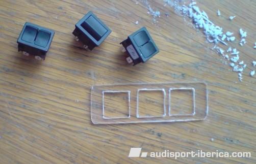

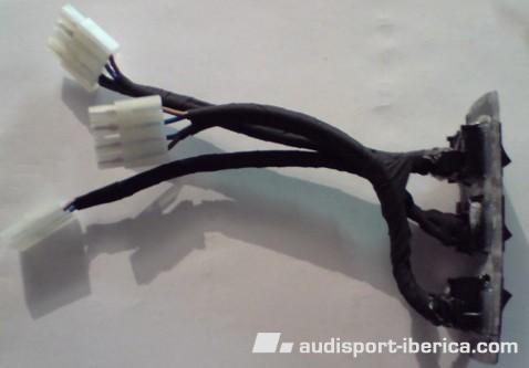

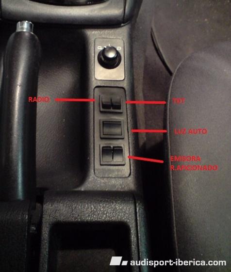

BRICO- CUADRO DE INTERRUPTORES Bueno, pues me he creado un pequeño cuadro de interruptores para poder apagar/encender todos los extras que le he puesto al coche como pueden ser, la luz de auto,radio,emisora,parktronic. 1º-necesito el plastico para poder moldear y hacerle la forma. 2º- cortar con la forma que queremos,(en mi caso he cortado 3 agujeros para poder poner 3 mecanismos) 3º- probar si encajan bien los mecanismos -

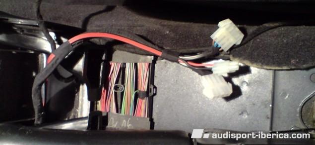

4º- volver a montar todas las tapas menos la salida de aire de clima trasero y su respectivo envudo. 5º- para insertar el reposabrazos tenemos que cortar la tapa superior o pedir una nueva preparada para ello en el conce. 6º- cuando insertemos el reposabrazos, hay que enroscar el soporte a la columna del reposabrazos.asi: 7º- ponemos el enbudo del clima trasero y la salida de aire(que incluye mechero) fin -

BRICO- REPOSABRAZOS DELANTERO Hola, pues bien, aqui teneis como instalar el reposabrazos delantero para aquellos que no lo teneis y lo quereis poner. 1º- desmontar tapas de plastico. 2º-una vez desmontado todo, nos queda asi: 3º- añadir soporte ,(se supone que al comprarlo tiene que venir, si no es asi pedirlo en el conce o al vendedor) -

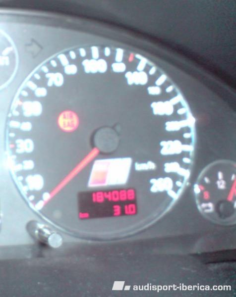

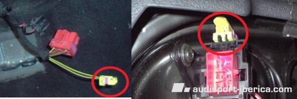

bueno compañero, tengo nuevas novedades, si recordais, 5 puntos mas atras, me sobraba un cable que no sabiamos para que era,pues bien, teniamos razon en lo que podia ser, es del PRETENSOR o eso sigo creyendo. ya que al dejarlo desconectado me da este fallo de AIRBAG. ahora bien , me tengo que agenciar los esquemas electricos de pines,de: 1º esquema electrico de pines de los asientos originales (solo regulables en altura) del 98 2º esquema electrico de pines de los adientos nuevos (regulables en altura,lumbar,airbag, calefactable) del 00 si alguien los tiene me serian de gran ayuda. si no tal vez respeten los codigos de colores de cable y lo pueda sacar. un saludo -

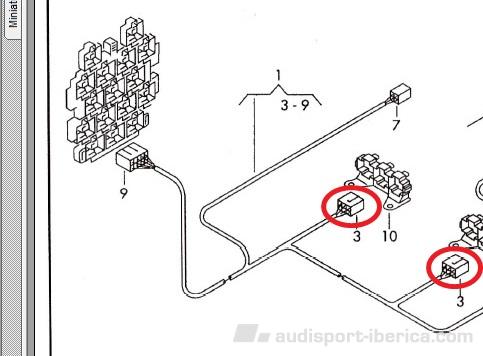

Gracias vectragt, pues la cosa marcha, hoy he ido al conce para saber si me vendian el cable que va de los asientos calefactables a clima, y como no¡¡¡¡audi no te vende solo un cable , sino todo el juego de cables valorados en unos 156,70 euros, (casi nada) , asi que en un momento de lucidez le he pedido los 2 conectores necesarios y sus respectivos pines, asi que me lo hago yo por no mas de 20 euros,jeje para ser exactos estos: que van conectados AQUI: ahora a la espera de los conectores, CONTINUARA.......... un saludo -

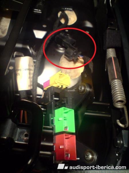

bueno pues ya he enchufado todo, y he averiguado donde iban esos 2 cables sueltos, estos para ser exactos. resulta que van unidos los dos , asi que no hay que enchufarle nada. luego el conector ¿?(1) NO ES DEL PRETENSOR como creiamos antes, es el de iluminacion del asiento. el cual ahora me sobra un cable que no se donde va¿?¿ y tampoco para que sirve. este que iba en el asiento viejo en ese conector. y no tiene nada que ver con el conector ¿?(3) del airbag un saludo
