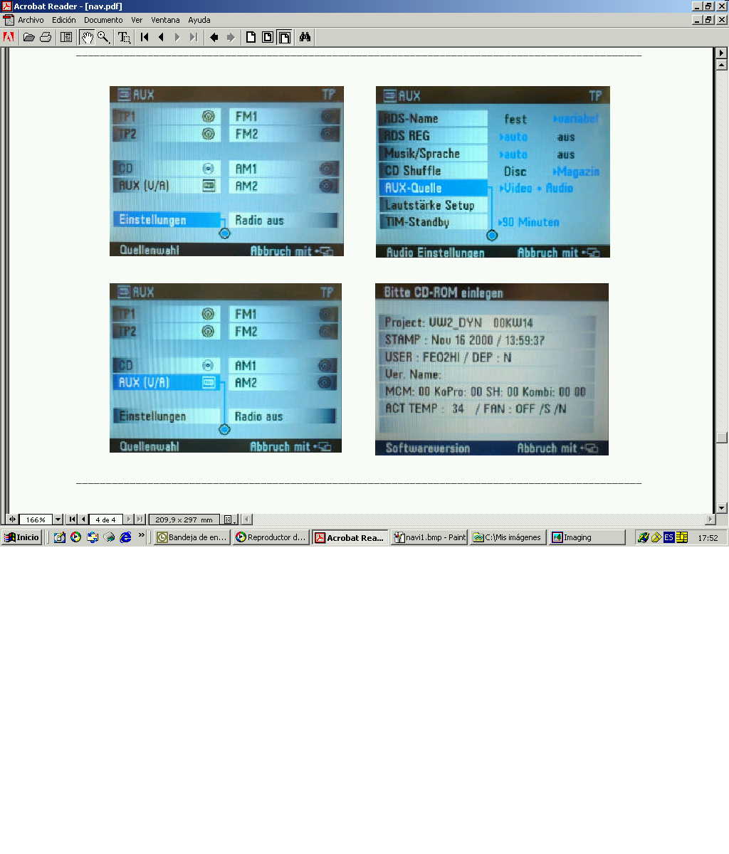

mas dudas al resoecto. ¿Como se llega a estos menus en el NAVI? Son para activar al entrada auxiliar del NAVI, pero yo no consigo verlos. Me refiero a los que podeis ver en el archivo adjunto. -

Estoy intentando ver las películas de DVD en el navegador. Para ello compré el Interface que comercializa Audimb (Interface Multimedia dietz 1212A). En el manual del Interface explica com activar la entrda auxliar de audio/video y viene a decir algo asi: "en el menu de NAVI, entrar en opciones, y luego en AUDIO,,en la siguiente ventana puedes marcar o escoger la opcion deseada." El problema lo tengo ahi, yo lo único que encuentro es dándole al boton de MODE, sale un pequeño menu con la palabra AUDIO, pero una vez picas en AUDIO, sólo lo marcas en OFF o ON, osea que no me sale ninguna opción mas..... necesito ayuda al respecto porque me he quedado atascado, ayer, aptualice el sowfware del NAVI con éxito, pero no cambió nada al respecto... saludos a todos....

me alegro, ¿el fusible era del NAVI? yo te cuento, el caso es que para poder el DVD en el NAVI es necesario configurar la entrada AUX. y para ello es, tambien necesario, el tener el CD en el NAVI. Pues el caso es que despues de muchas pruebas ayer, el primer problema lo tengo en el lector de CD. No me lee el CD ( ni el original ), es lo primero que tengo que arreglar, una vez hecho esto, me imagino que siguiendo las instrucciones del Interface, de como confugurar el AUX. del NAVI, lo podré ver sin problemas....

tu lo concetas sin Interface, pero al mismo sitio, conector redondo de 11 PINs del NAVI,,,,,yo mañana pruebo con otro Interface, para ir descartando posibilidades, si sige sin funcionar empezaré a pensar que es el NAVI!!! ,,,,,si descubres algo, ¿no se? algún tipo de configuración incorrecta,,etc ,,,me lo dices,,,,saludos. Por cierto,,,,me pasa a menudo que no suena el CD, incluso el potenciometro del volumen no sube ni baja,,,?que puede ser?
