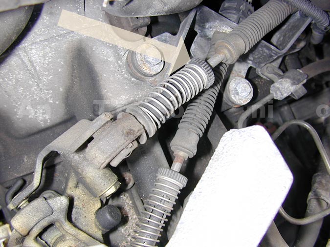

  13. Las marchas no rascan, la tercera es como si no encontrasen el punto. ¿Estas reparaciones que comentas las pueden hacer en un taller de confianza o debe ser en el conce?
  14. Recuerdo un post en el que se hablaba, tal y como dice chirrito, de un posible problema en el accionamiento de la marchas, justo en la base del pomo que hacía que entrasen mal las marchas a la hora de engranarlas, no porque estuviera mal la transmisión, si no por una holgura o desplazamiento de una pieza del cambio.... no recuerdo más. Es posible que se te agrave por el calor. Bien sabemos que por esa zona el TT es un horno debido al escape. Gracias copy! La verdad es que ayer estuve buscando y no encontre nada que fuese igual que lo que me pasa
  15. Lo primero gracias a todos chirrito, te refieres a estos cables de la foto?? Puedo probar a darle a la ruedita para tensar un poco (previamente haciendo una marca) o la puedo pifiar?? Lo del conce preferiria evitarlo, a ver si se puede solucionar sin pasar por el
  16. Desde hace un año que vengo notando como la 3ª marcha es mas sensible de meter con el compresor del clima encendido y en alguna ocasion se atascaba por no encontrar el punto. Pero esto se solucionaba teniendo un poco mas de cuidado. Ahora a coincidido en que con el calor he empezado a usar el compresor y la 3ª no entra cuando se hace para reducir desde 4ª, pero lo hace perfectamente desde 2ª y ha empezado ha fallar tambien la 5ª, que le cuesta entrar. Las demas marchas entran perfectamente. Con el motor apagado entran todas bien, incluida la 3ª. Estoy un poco perdido, a ver si alguien me orienta un poco para saber de donde puede venir el fallo
